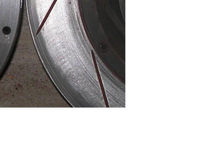

Nous sommes déjà quelques uns à avoir détecté ce phénomène sur les disques AP.
Me concernant, les disques avant étaient dans cet état lors de l'achat, bien qu'étant aussi en AP à l'arrière avec des plaquettes ferrodo ds2500 aux 4 coins :
A l'utilisation, je n'ai détecté aucun problème, mais je n'ai pas fait de circuit.
Disposant de disques neufs, j'ai permuté et pour l'instant, pas de microfissures... ça doit être lié à une utilisation très intensive.
Est-ce que ça peut générer la casse du disque ? Je suppose que oui, si la sollicitation intensive dure longtemps.
Après il doit bien y avoir des règles à respecter avant d'"attaquer", genre montée en température progressive et dernier(s) tour(s) de piste à la cool, pour la descente en température ...
