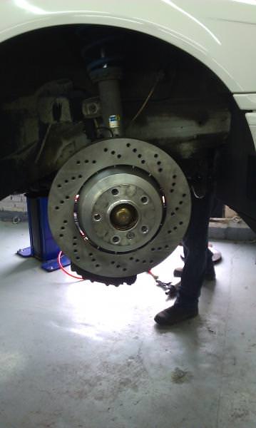

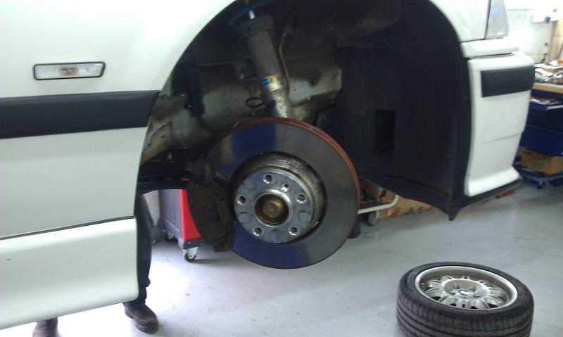

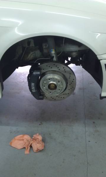

Hier matin, direction le Calvados chez ACS3 pour l'achat et la pose du kit BMW performance. :nickel:
Le démontage des anciens freins et le montage du nouveau kit s'est bien passé, malgrè la petite frayeur lors du devissage des anciennes durites....merci schoumms pour les avoir serrées comme un forcené :ptdr:
Après montage et purge du système, direction pré-rodage avec Jean Phi : Put$#n ca freine !!!!
Premières impressions durant le trajet retour, dès la moindre petite sollicitation de la pédale, on sent la différence : ca mord plus, plus de puissance c'est tout simplement ahurissant.
Je referais un bilan dans une centaine de bornes quant tout sera en place :cool:
Idem pour les photos du kit posé avec les jantes d'origines.
Merci Jean Phi pour tes prestations toujours au top :nickel:

de rien :wink: c'est toujours un plaisir de travailler sur ton auto , qui est maintenant de plus en plus aboutie :nickel:
Content pour toi Max,tres bon choix...
Je les ai vu samedi "impressionnant le kit"
Tu as monté quoi comme plaquettes.!?
Va y avoir un client de plus sur la piste..lol

Plaquette d'origine pour le moment à l'avant et l'arrière. Je pensais mettre du plus agressif à l'arrière (ds2500 ou pagid), mais je vais attendre le BMW performance. arrière :mrgreen: .
Pour l'avant je n'ai pas voulu mettre de la pagid de peur d'avoir un déséquilibre av/ar, avis confirmé par Jean Phi :nickel:

Ok,reste plus qu'a attendre que le boss développe l'arriere...
Moi,j'ai se PB sur piste mais j'y travail..

Franchement, a l'arriere, bienque je n'ai pas roulé longtemps, y'en a encore largement assez avec de bonnes plaquettes pour que ca freine ...

Durant la sortie dans le Vercors, à un moment je suivais M5Vercors (qui il faut le dire, envoie du lourd mine de rien), et sur un gros freinage avant épingle, j'ai senti l'arriere vouloir passer devant. Les conditions : grosse averse, route détrempée et en descente... :-P
Je ne saurais dire si la cause de ce "petit decrochage" venait : du freinage, de la géometrie, ou du fait que ce soit en devers....
Maintenant, dans n'importe quelles autres conditions ca freine au top, alors je verrais pour le freinage arrière si je passe en BMW performance ou plaquettes sport B)
Je peux t'en parler maintenant un peu mieux pour avoir roulé, bien entendu, nous n'avons pas du tout la même configuration d'auto, donc c'est a prendre avec du recul, mais j'ai du pour ma part régler mon répartiteur arrière très bas, pour éviter le devant derrière, baissé le freinage arrière, qu'on se comprenne bien.
J'ai plaquettes avant arrière carbone lorraine. BMW performance avant et origine arrière, pour les étriers mais je suis léger.
Sur ma sortie à Ales, je n'ai pas pu prendre le freinage en défaut, voire même c'est le freinage qui m'a pris en défaut :rolleyes: ...
Pour ton petit décrochage, ça doit être le devers, mais suffit que tu aies été en léger appui sur le coté extérieur pour ça déborde, et quand on est à la chasse, ça arrive, surtout en descente, et encore plus sur le mouillé, et encore encore plus avec une propulsion, ça peut même être ton pont qui bloque légèrement au rétrogradage, et ça suffit dans ces conditions...
Ok merci Lole pour ton rex :nickel:
Ça confirme ce que je pense...avec plaquettes plus dures ça devrait le faire.
Pour le pont c'est possible, de plus faut que je passe par la case joint spy :mad:
