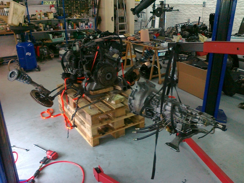

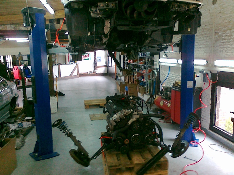

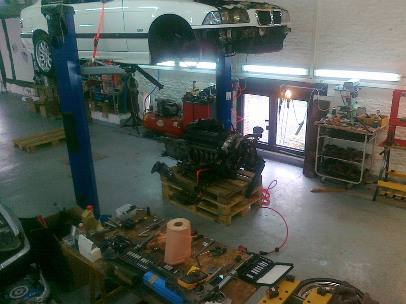

  • 3 mois plus tard...
au début ... à la naissance d'une voiture ...
il y a une étape que l'on appelle le mariage ...
bon bah la voiture de Max est en plein divorce ... :nickel4::(:|:ptdr:
oui mais il va bientôt avoir une reprise de vie commune ^^
disons une seconde noces :perenoel::lover:
Oui on a décidé de faire un break....mais je sens que je lui manque :lover:
La boite et le moteur ne pouvait plus s'entendre...
C'est beau :lover: Passage en boite manu ? :nickel6:
Jean phi tu veux pas un peu de main d'oeuvre gratuite? :|
Je dirais même plus, moteur/boite/propriétaire :D
:correct:
L'en faut des sangles 8)
Je dirais même plus, moteur/boite/propriétaire :-D
:correct:
ton ménage à trois ne nous...regardent pas :|
C'est fini, c'est de l'histoire ancienne...je laisse tomber l'hydraulique, je fais dans la pédale maintenant :|:W
