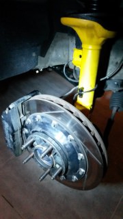

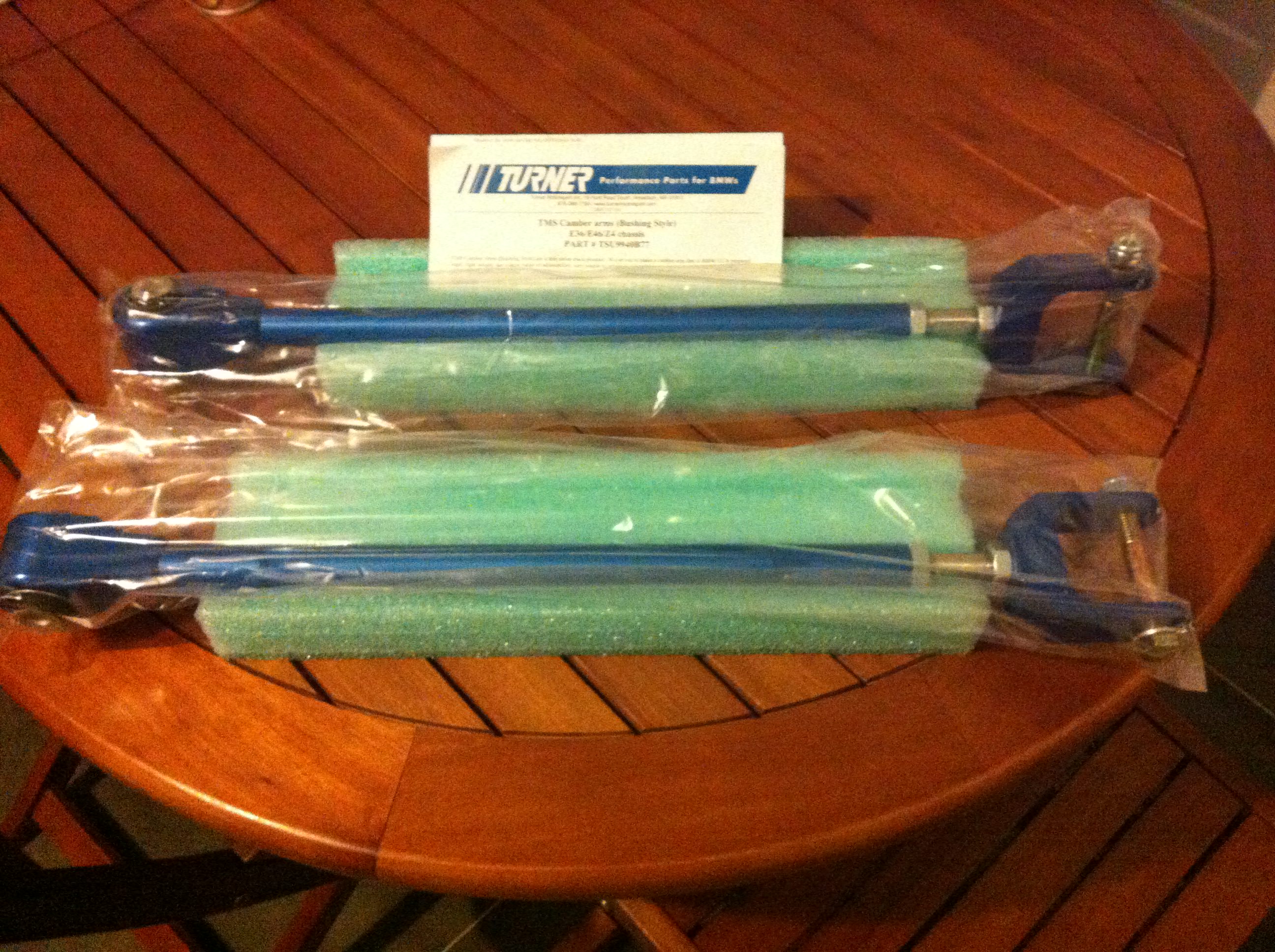

Donc aujourd'hui, dans le but de finaliser la rénovation et optimisation des trains roulants et châssis, montage des 2 barres anti roulis HetR, silent blocs de triangles avants, support de pont ar, vidange boite et pont, remplacement de vis d'échappement... :evil:
Alors déjà, je déconseille vivement a quiconque de remplacer les BAR sans un pont ou une fosse, car les biellettes de barre arrière qont totalement inaccessible, j'ai suivi les conseils d'axess, je les ai cassé en 2 au démontage dans le but d'extraire rapidement la barre est de finir de sortir le reste des biellettes... :rolleyes:
A croire que c'est fait exprès !!
J'ai tombé le silencieux car trop galere avec..!
Sinon a part ça rien de spécial pour le montage global!

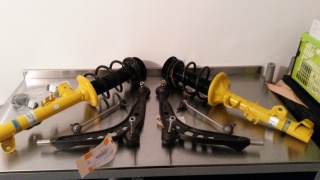

Récapitulatifs des travaux effectués cet hiver :
- Triangles avants OEM 3.2 neufs.
- B6 Sport neufs (ressorts origines).
- Toujours les tirants AR qui vont commencer à devenir utiles.
- LE truc qui sert bien :
- Fiabilisation montage baquet ABE.
- Coupelles OEM inversées.

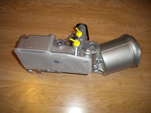

- Monté déjà il y a un petit moment, le traditionnel bloc filtre.

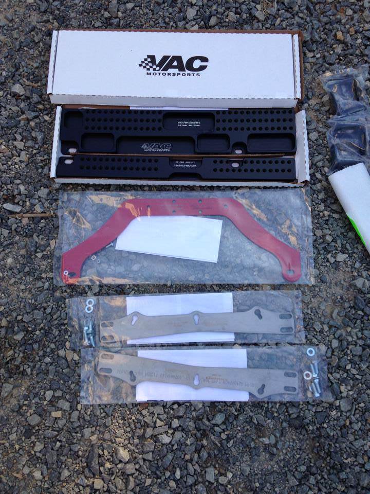

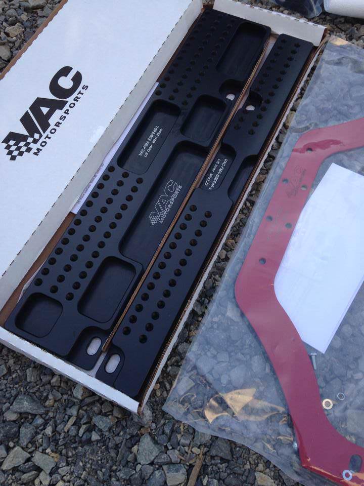

Liste des modifications du mois de Juillet :
- Platines VAC reçues :
- Demi-arceau Wiechers commandé, en attente.
- Harnais Schroth 6 points commandés, en attente.
- Ressorts Eibach -25 / -15 commandés, en attente sous très peu.
ça devrait pas être trop mal après tout ça.

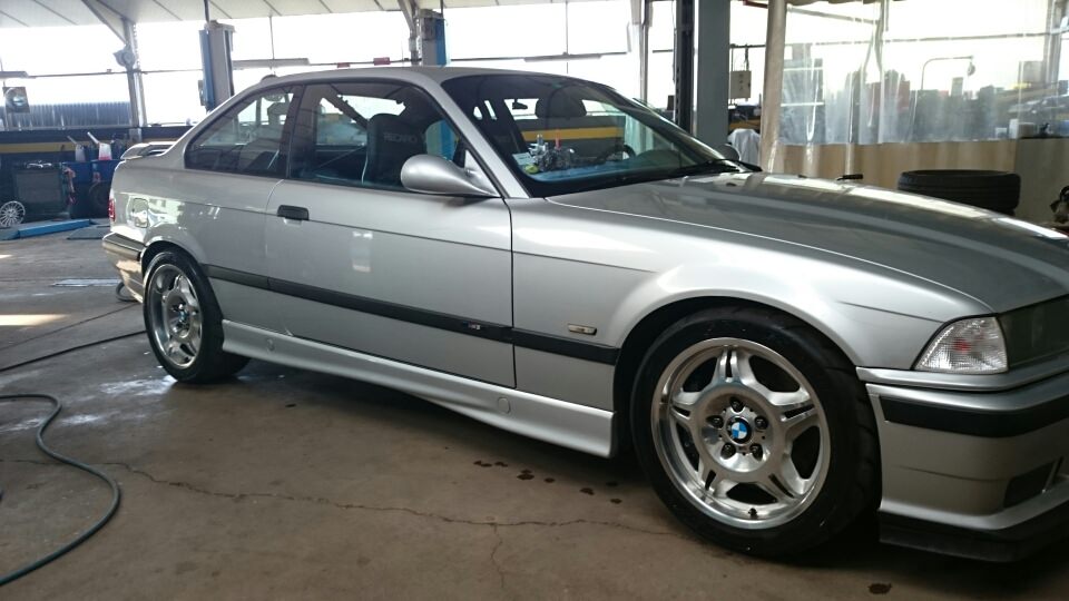

Bonjour les amis M///istes !!
Je fais un gros rafraîchissement du post, en effet, certains d’entre vous le savent mais après avoir finit de monter l'auto en septembre dernier, elle avait finit dans un rail au Ring, je reviendrai sur les circonstances de l'accident un peu plus tard.
Voici les photos de la dernière sortie au Ring, avant de prendre les rails :
L'auto était parfaite, équilibre incroyable, au sixème tour :
Je fais un pause pour voir si l'upload fonctionne.
L'accident :
Sur les photos de l'accident, on peut voir une Mégane RS et une sorte de Caterham bleue et noire. En fait, deux plaques Luxembourg et il se suivait parechoc contre parechoc à moyenne-faible vitesse. La mégane, par son gabarit cachait complètement la Caterham, arrivant à un peu près 190kmh derrière, il n'y avait (vu de derrière) qu'une seule voiture, la Mégane.
Appels de phares, la mégane se pousse et se présentent à moi : - La mégane sur ma droite et "surprise" une Caterham sur ma tajectoire.
Pas le choix, pour ne pas les percuter, j'ai du les doubler par l'herbe à droite (entrée extérieur du virage), on connaît la suite, rentrer les 4 roues dans l'herbe en R888 à 200kmh, je suis revenu sur la piste à l'équerre, 2 360° avant de taper les rails arrière gauche et avant gauche.
- Les raisons : Le différentiel de vitesse entre moi et eux, j'aurai du freiner plus en amont avant d'arriver sur leur position.

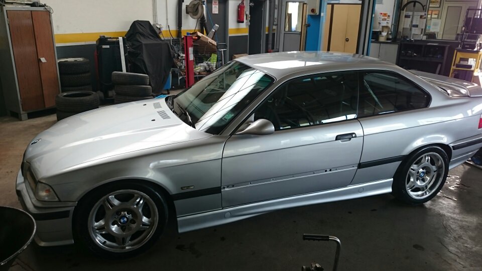

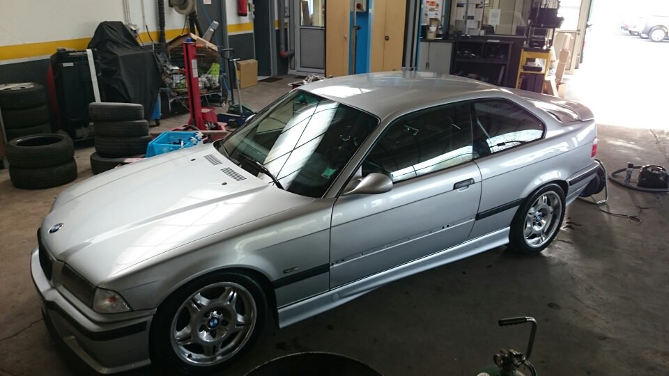

La voiture maintenant :
Récupérer il y a une semaine, pour info, l'aile n'a pas été changé mais redressée ! (ainsi que le plancher de coffre).
Elle va super bien, j'ai refait les bricoles de fignolage et en géo on a sortit des valeurs cohérentes :
Caro avant : -3°30 et -3°25, j'ai mis au neutre et mis -2°9 à l'arrière des deux côtés avec un peu de pince, -0°15 de mémoire.
Voila ou on en est, elle roulera à Spa lundi prochain, normalement, en espérant que Dieu météo soit de la partie !!

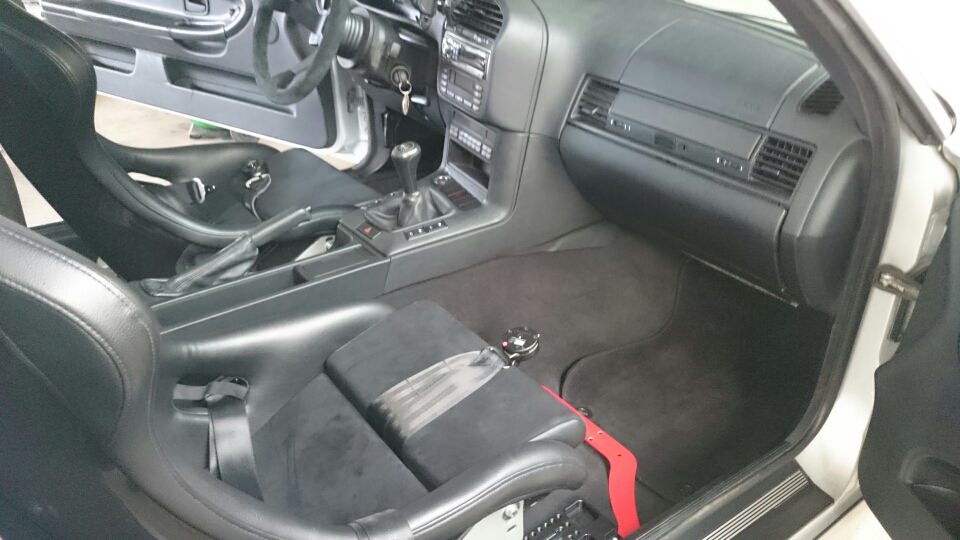

Non pas bougé. J'ai remonté la caisse car au marbre elle n'avait rien. Seuls le bout de l'aile arrière gauche et le plancher de coffre ont gagné 10 cms de hauteur ! D'ailleurs, pour l'anecdote, je n'avais pas de roue de secours et je pense que le bac a fait tampon voir amortisseur de crash. (Répercutions limitée sur le reste de la caisse).

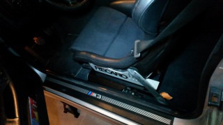

J'ai remonté des fixations latérales Recaro neuves car elles étaient tordus après le choc. J'ai mis des acier, c'était des aluminium.
