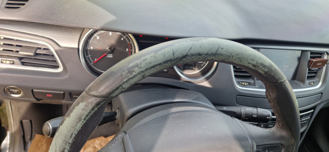

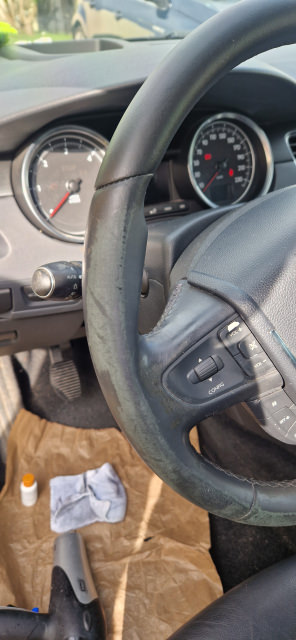

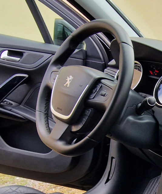

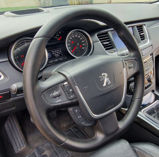

  • 3  : résultat final avec 3 passes de teinte .
  • J'alimente le sujet avec quelques photos. J'ai fait la technique @ACS3 et en effet le résultat est bluffant. J'avais des cuirs pas forcément usés mais surtout bien brillant sale.  j'ai utilisé le
  • Hello, J'avais justement utilisé un kit de rénovation de cuir de chez Colourlock en 2022. Le cuir de mon ancien Z était vraiment en mauvais état, j'avais tenté de le nettoyer mais j'ai découvert qu'i
