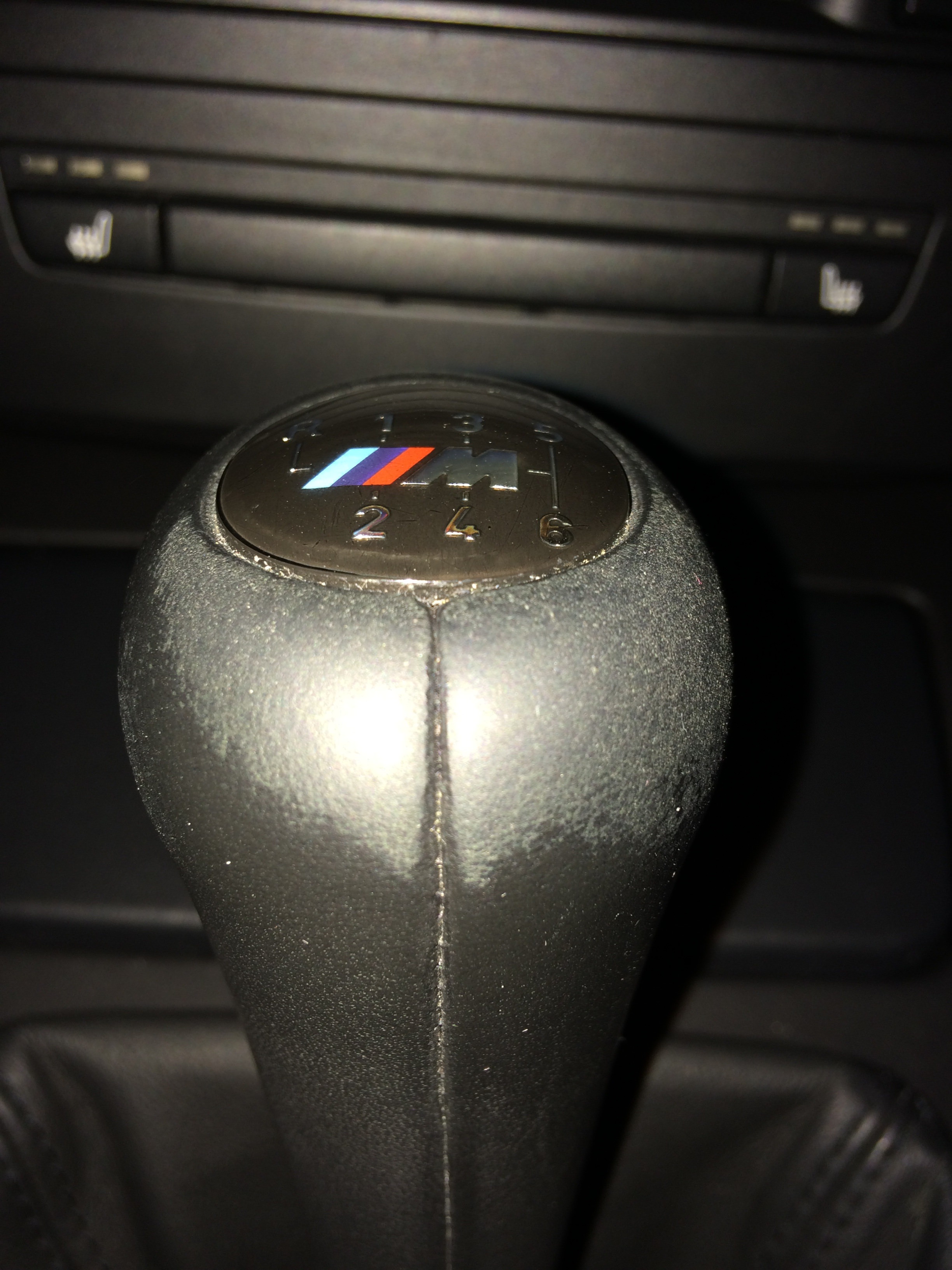

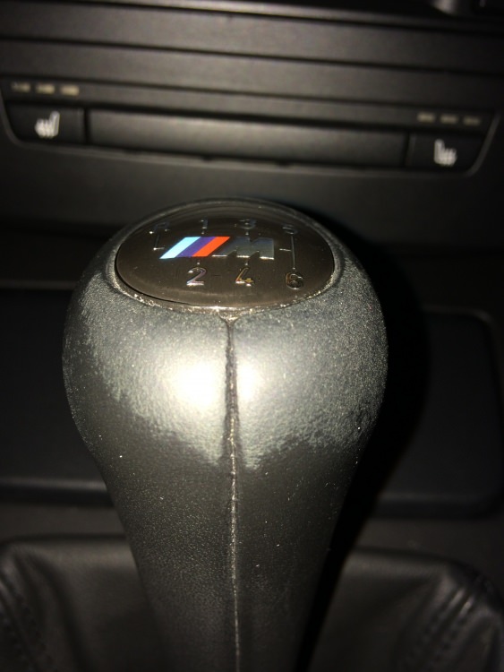

bon sinon, moi aussi j avais teinté le pommeau et le volant avec colourlock noir.. de une cela ne tient pas bien ( surtout le levier, cela pèle à partir de la pastille ) et de deux, c est trop brillant!
du coup, j ai démonté et envoyé chez max ( membre de ce forum) c est bien mieux!
