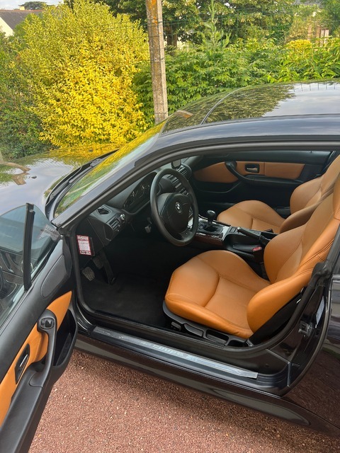

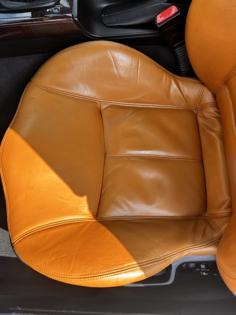

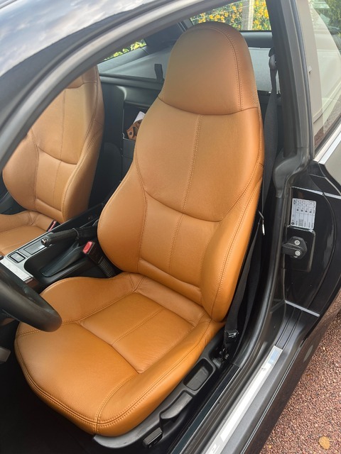

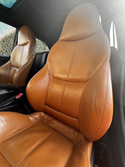

  • J'alimente le sujet avec quelques photos. J'ai fait la technique @ACS3 et en effet le résultat est bluffant. J'avais des cuirs pas forcément usés mais surtout bien brillant sale.  j'ai utilisé le
  • Hello, J'avais justement utilisé un kit de rénovation de cuir de chez Colourlock en 2022. Le cuir de mon ancien Z était vraiment en mauvais état, j'avais tenté de le nettoyer mais j'ai découvert qu'i

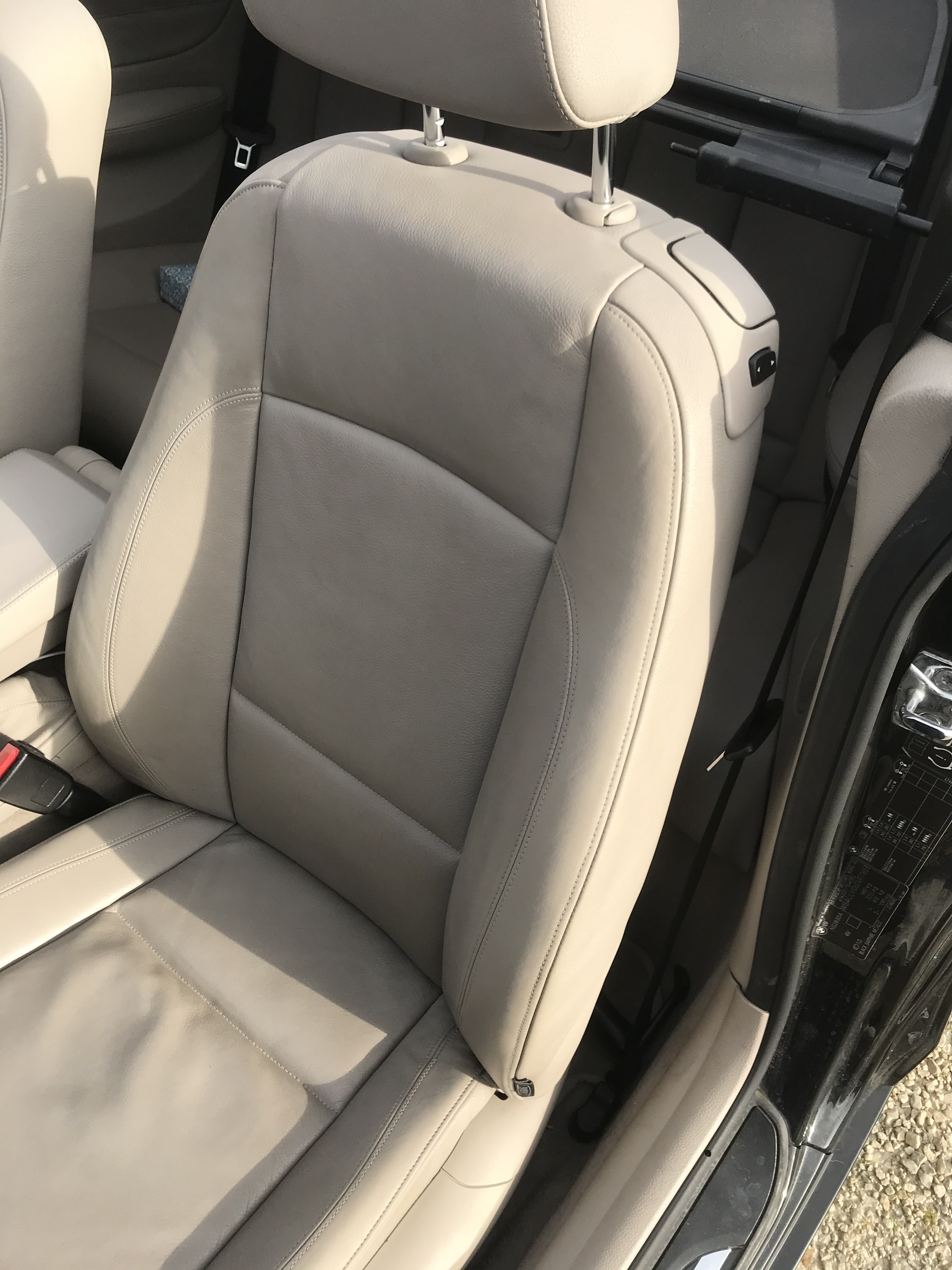

Plus récemment voici la photo du siège de ma E88 refait avec les produits Colourlock.

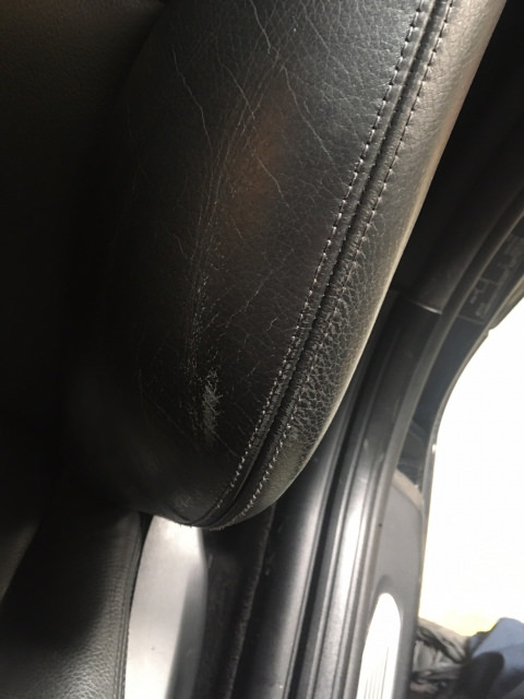

Malheureusement je n'ai que la photo après réalisation mais je peux vous dire que le flanc gauche du siège conducteur n'était vraiment pas beau à voir (multiples craquelures et décoloration étendue).
Je ne suis pas représentant de la marque mais simplement un utilisateur amateur bluffé par les résultats obtenus.

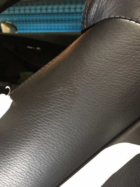

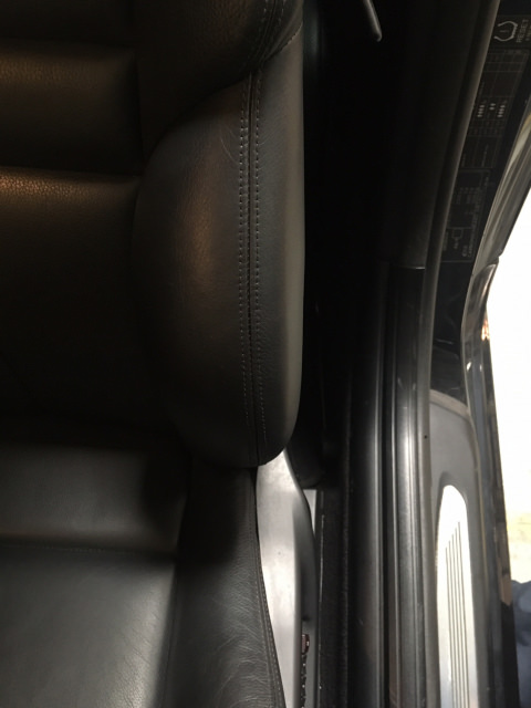

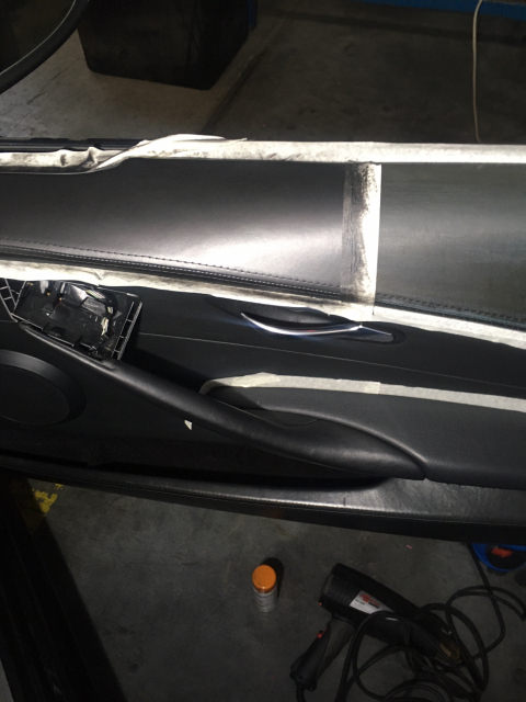

Bon petit retour après avoir fait ma coloration (enfin mes)
1-  La voiture de mon cousin Mercedes M Diesel (houuuu à mort) intérieur Porcelaine / Noir, bas... ca se voit car le cuir a comme même changé de couleur il a blanchi au fil des années, et l'histoire d'envoyer un bout de cuir non visible pour avoir la couleur ... ouais super tu prends un endroit qui n'a pas vu le jour donc teinte origine résultat bas ca donne rien de plus ou de moins. Donc la faut faire le siège entier ou rien.
2- Ma Titine de 2008 intérieur noir qui a pris cher par les anciens proprios cuir qui se décolle au niveau de la portière et qui tire au jaune (la j'ai pas encore test), j'ai fait le siège avec Mastic Colourlock + Teinture. Résultat : déjà une fois le mastic foutu tu laisse sécher et la ... tu te chie dessus avec ton mastic noir brillant ton siège est mat, puis 2-3 tamponnage et tu respire de nouveau, c'est propre MAIS une fois encore ton cuir a décoloré donc l'endroit travaillé est plus intense...
Il faut donc une voiture pas trop vielle pour que ca ne se voit pas du tout ou tout refaire !
Pour la mastic j'ai utilisé une carte de fidélité pour étaler au top.
Autre point mon cousin avait pris le kit nettoyage, brosse ... Merci le nettoyage doux et la brosse ... la brosse est hyper raide et le produit soit disant doux est violent, les gens qui disent sur le net ouais le produit est super regarde la couleur de l'eau quand j'ai fini de nettoyer elle est grise c'était dégueulasse ... cherche pas c'est les pigments du cuir qui sont dans la flotte.
J'ai jamais vu de la saleté blanc/beige dans un intérieur porcelaine et gris dans un intérieur noir.
Donc perso pour teindre oui pour nettoyer je fais pas confiance je préfère un savon noir et une brosse blanche Aliexpress ou Amazon que tu fixe sur ta perceuse, c'est plus rapide et moins abrasif (10€ les 6 brosses BLANCHES car la plus soft, cuirs moquettes c'est le top).
Sinon j'ai testé le nettoyant FullcarX (ils ont de super produits et 3-4 fois moins cher que les gdes marques), il est bien et pas cher 17€ sans remise les 5L( vu l'odeur et la couleur c'est une base de savon noir)
Je rajouterais des photos de titine quand j'aurais fini tout.
Toujours pas fini car j'ai trouvé un défaut donc mastic et je vais devoir refaire de la coloration coté passager.
Coté porte conducteur j'ai fini et j'ai viré le mastic qu'un des propriétaire avait foutu pour recoller les cuir, il avait même pas retiré l'insert carbone elle était mastiquée noire ...

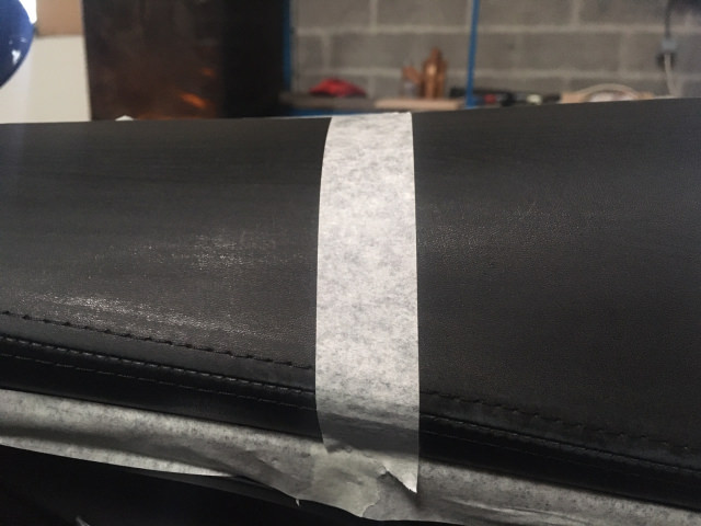

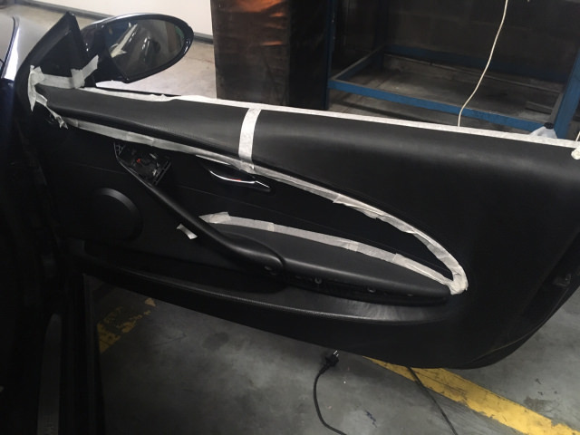

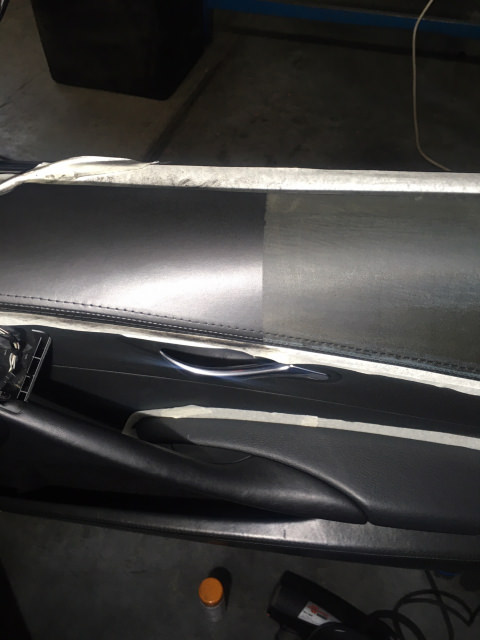

Par contre je vous post des photos avec une différence teinté pas teinté, perso je vois bien loa diff ^^
Après
Aussi une photo du siège avec cette petite différence de ton ; après faut avoir le nez dessus et la lumière qui soit a hauteur, j'ai donc reteinté tout le coté du siège car j'aimais pas la diff.
Avant
Après (Mastic + Teinture)
La diff de coloration qui me gênait
Modifié par Babass
