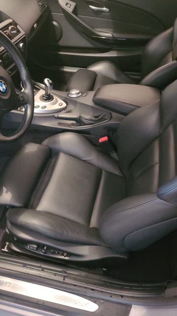

Salut les gars :)
Vous pensez que ça peut ce rattraper? Vous conseillez de faire comment?
Merci à vous ✌️

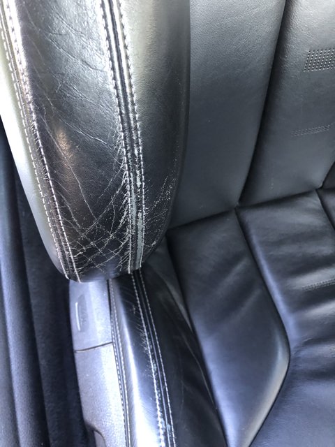

Salut @DuMDuM😉
Aucun problème le cuir est bien marqué et usé sur les bords mais pas déchiré donc rattrapable  .
Connais-tu colourlock ?
Tes photos sont du siège passager qui généralement est moins abîmé que le siège conducteur , comment est le tiens .

Large rattrapable, leatherique et alta cuir seront tes amis

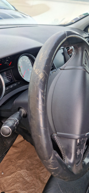

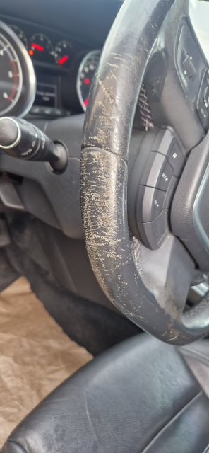

J'ai refait l'été dernier le volant de l'auto de mon frère
Résultat bluffant . 🤩👍
1 : volant cuit par le soleil sale et griffé (248000 km)

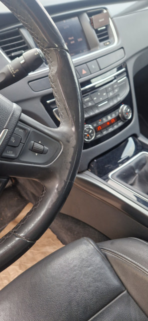

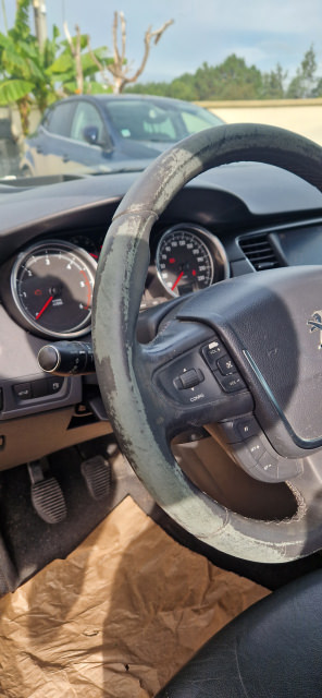

2 : ponçage léger  (surtout attention de ne pas aller trop loin) dégraissage (acétone) et début de teintage
Modifié par JM33
3  : résultat final avec 3 passes de teinte .
Modifié par JM33

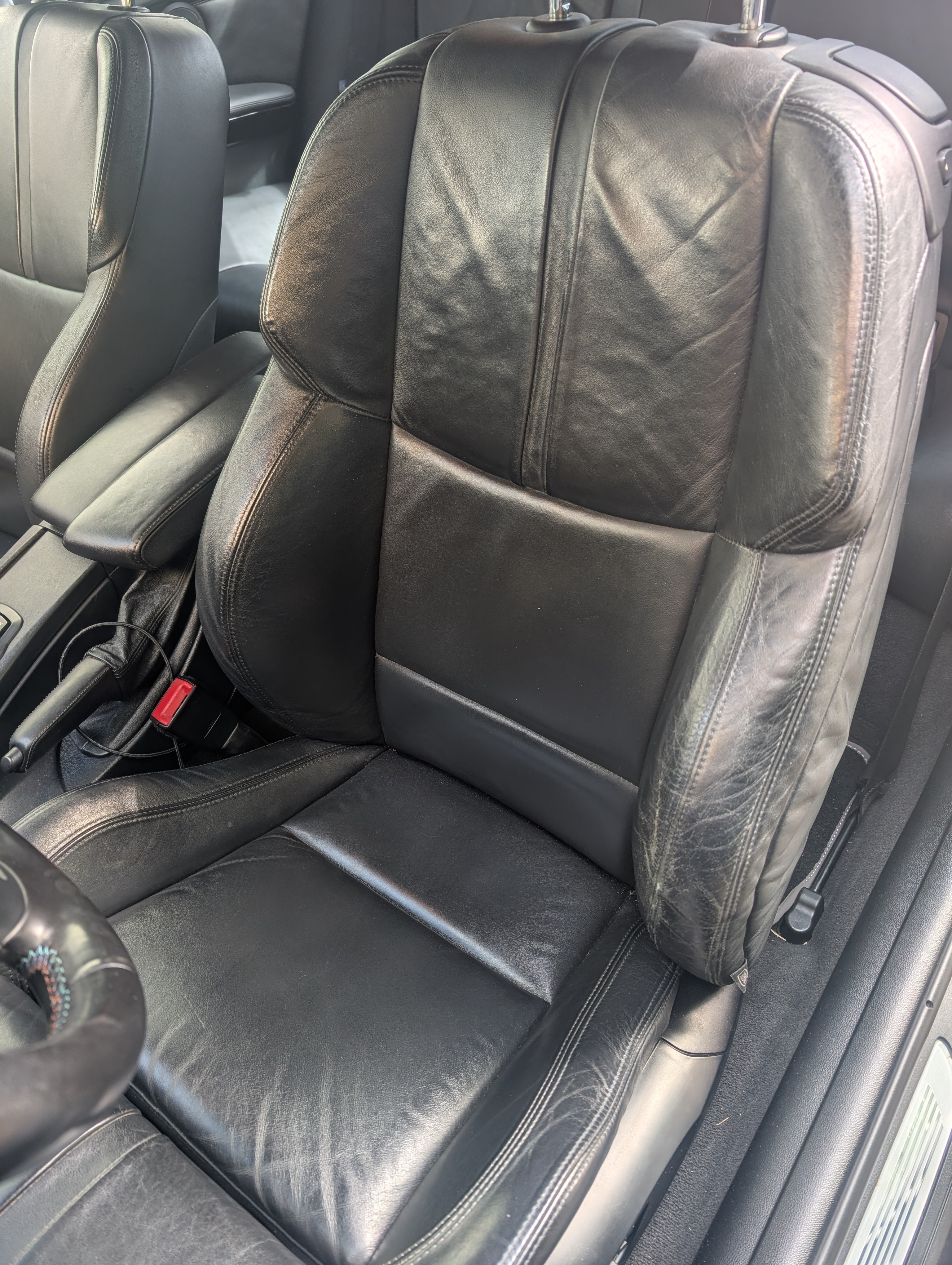

J'ai besoin de votre avis, j'ai envie de me lancer dans la "rénovation" de mes sièges.
Le siège conducteur a un accroc et je me demande ce qu'il faut que je privilégie comme produit. C'est pas juste une recoloration je pense..

Mon conseil est justement de ne pas aller trop loin dans une éventuelle réparation du cuir !
Enfin il faut partir du principe que l'on arrivera pas avec les kit de rénovation vendus dans le commerce à retrouver un cuir comme neuf. On va juste cacher la misère et donc il faut mieux eviter de trop gratter , mettre trop de produit répare cuir ou de teinture... Il faut y aller par petites touches pour par exemple redonner un coup de teinture mais sans excès, sans trop gratter.
Sur le moment, cela sera joli mais cela ne tiendra pas dans le temps.
Enfin si tu veux vendre la bagnole, c'est top 🙂
Après , mon conseil est surtout d'entretenir un cuir très régulièrement avec un bon nettoyage et de bien le nourrir en suivant. Cela sert à rien de mettre tout le pot mais plutôt de le faire régulièrement !

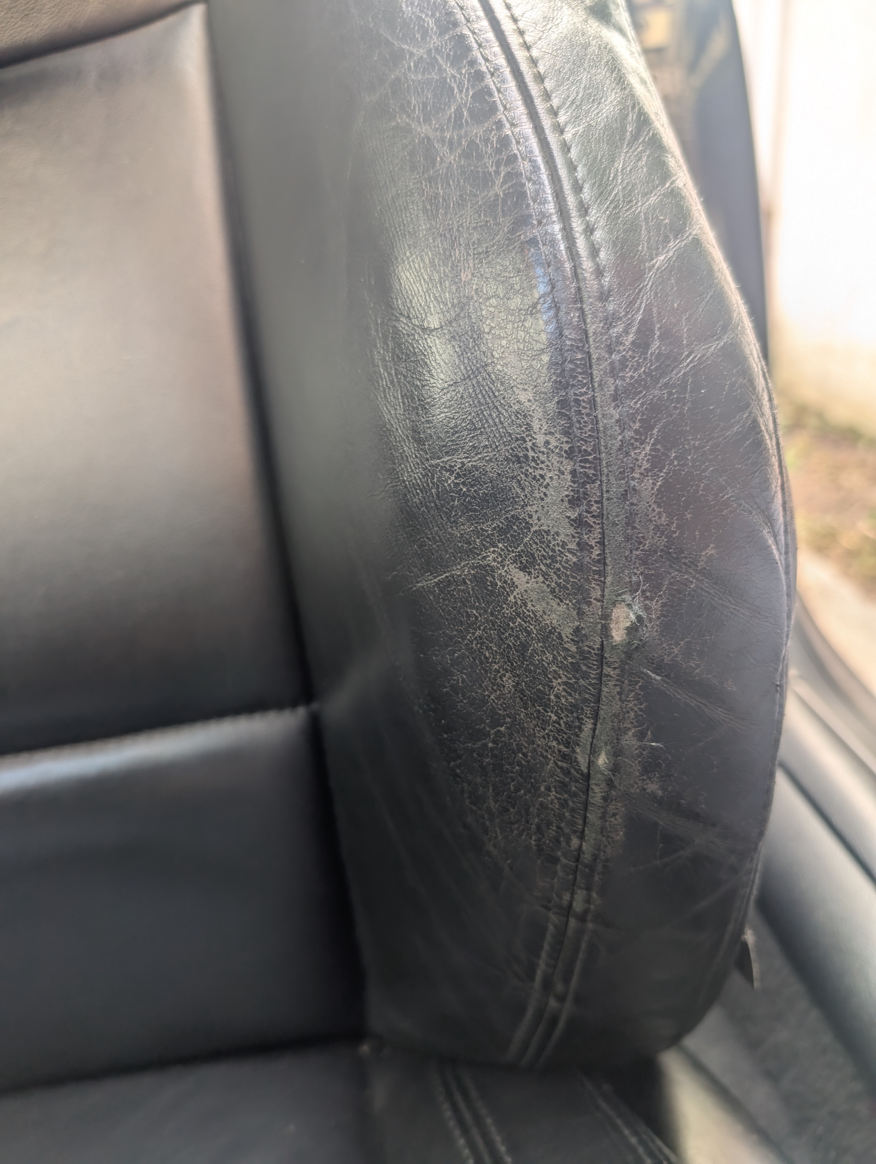

Hello,
J'avais justement utilisé un kit de rénovation de cuir de chez Colourlock en 2022. Le cuir de mon ancien Z était vraiment en mauvais état, j'avais tenté de le nettoyer mais j'ai découvert qu'il avait déjà été reteinté et la teinture partait... Donc j'ai tout viré et j'ai tenté un sauvetage avec un kit complet.
Franchement ça a permis de "sauver" un peu mais l'aspect du cuir ensuite était affreux, on aurait dit du plastique... Donc j'ai craqué en 2023 et j'ai fait un changement complet du cuir de la voiture (sièges + contreportes).

Voici le cuir après la découverte que la teinte part au nettoyage :
Tentative avec le kit :

Heureusement ton cuir est encore sauvable mais il ne faut pas trop en attendre si tu utilises le kit. Comme déjà dit c'est vraiment bien quand tu veux donner un aspect propre avant de la vendre.
