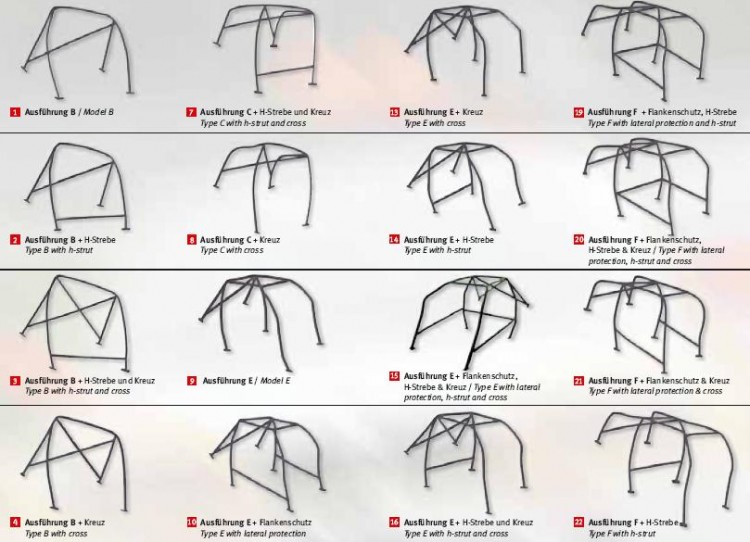

Pour la M3 E46, il y a les types B (demi-arceau) et E (arceau complet sans découpe du tableau de bord) dispos.
Voici des schémas avec les différentes options qui sont possible :
Les prix sont dispos : http://www.wiechers-sport.de/index.php?option=com_content&view=article&id=19&Itemid=116
Perso je suis parti sur l'arceau numéro 3 ;)

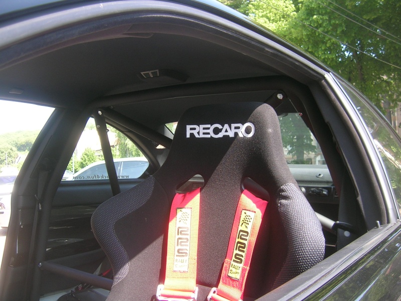

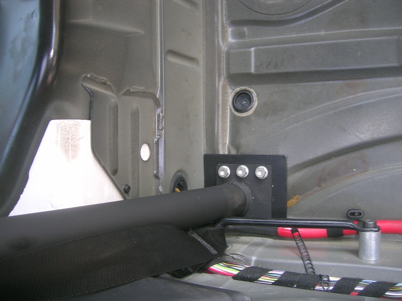

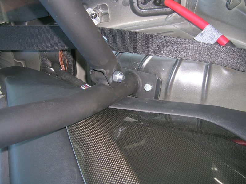

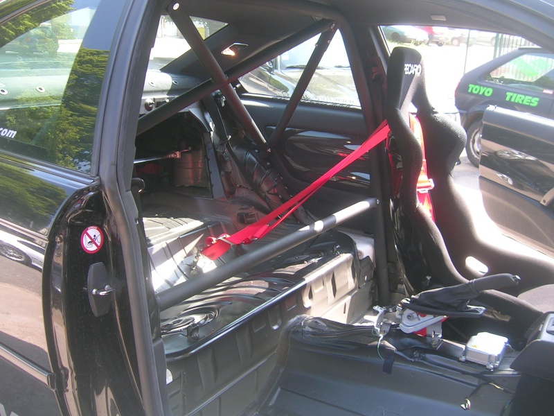

quelque photos du dernier montage fait dans nos atelier
le client veut pouvoir revenir en arrière sans trace ,
nous n'avons donc pas souder les contres plaques
