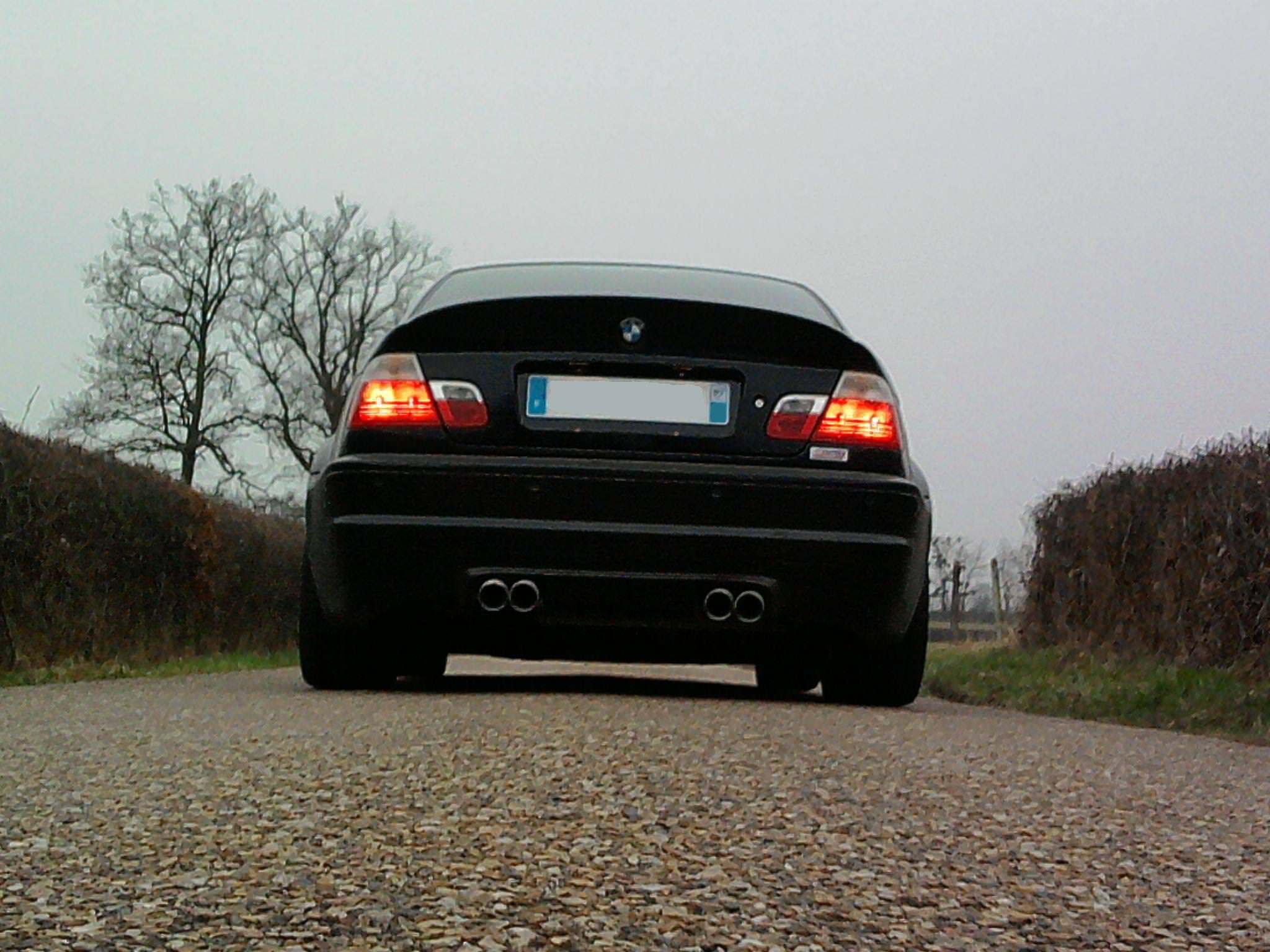

moi j ai terminé ce week end,et je peux vous dire que même avec une d origine bmw ,il faut limer pour les eclairages de plaque
c est vraiment la merde a les encastrés
cool gt3motorsport ca claque bien
dis moi t as pas eu de souci pour les clipsé les éclairages justement?
il tiennent bien?
il tiennent bien?
si si j ai eu des soucis pour les clipser
j ai agrandi la gorge du feu de plaque avec une scie a métaux la ou tu le clips pour l agrandir pour que ca clips mieux
et la ca a l air de tenir
j ai agrandi 1 mm
