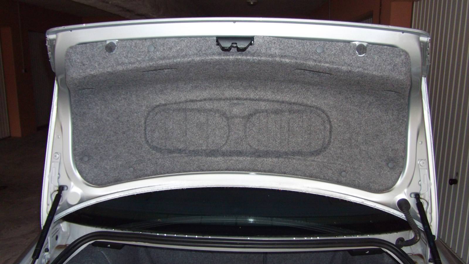

Est-ce que la garniture de la malle d'origne va sur la malle CSL où faut-il en commander une spécifique?
oui celle d'origine se monte
Sur une malle csl oem ou une réplique ?
Oui ce sont les mêmes sauf que la garniture CSL n'est pas prévue pour la boîte à outils, donc sur malle CSL modèle OEM garniture ok.
Pour ma part j'ai pris la garniture CSL et viré la boite à outils, tu as fait pareil Pierrot non ?
Pareil j'ai juste la garniture . Ca donne ça .
Par contre je suis pas certain que tu puisses monter la garniture d'un E46 avec la boîte à outils sur une malle csl oem ...... à confirmer , je peux me tromper .
post-1957-0-46991900-1358441462_thumb.jp
Bah y'a des posts sur les forums US où ils montent la boîte sur malle CSL mais ça oblige à modifier un peu.
La garniture non CSL ok, mais c'est la boîte qui coince.
De mémoire je crois qu'ils insèrent de quoi reprendre les points de fixation de la boîte sur la malle, ce qui implique de modifier.
Il me semble qu'ils intègrent des pions en bois dans la malle pour venir y fixer les 2 vis de la boîte.
Faudrait que je retrouve le lien...
Donc si je résume :
  - soit on monte la garniture d'origine en virant la boite à outils
  - soit on monte la garniture CSL dont la ref serait : 51497896451 ?
Je pense partir sur la seconde solution comme vous.
Oui, c'est ça.
