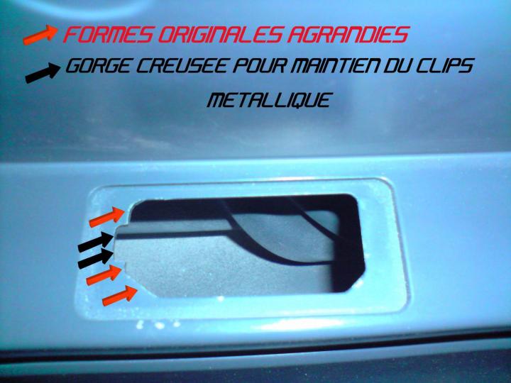

Pour que ça se clipse bien sans forcer et pas galérer pour les sortir en cas de besoin, il faut faire des légères lumières dans la malle, de chaque côté en face des languettes de maintien de l'éclaireur. J'avais posté des photos détaillées mais je les retrouve pas... Je les ai dans mon pc à la maison si tu veux au pire, je peux mettre ça se soir si t'as pas fini d'ici là.
Idéalement il faut le faire avant peinture...
et hop :
post-7738-0-74121200-1326665503_thumb.jp
Modifié par Cédric91

c est pas trop logique de faire des lumieres du coté oposé a la fente qu il y a sur les eclairage de plaque !
a moins que je visionne pas bien le dessin plus haut !
car c est le cote qui penetre le mieux...

Sinon tu agrandis comme montré au dessus, je te confirme qu'il n'y a aucune erreur, tu dois mal voir la photo, la partie agrandie où j'ai en plus créé une découpe pour la languette de l'éclaireur est du bon côté.
Avec cette "lumière", tu les montes et les démontes facile, sans aucune prise de tête, et ils demeurent parfaitement maintenus.
Mais je confirme que ça rentre sans rien toucher, en forçant beaucoup, ou alors avec léger coup de lime sans plus.
Mais dans ces deux dernier cas, l'éclaireur est tellement "coincé" que c'est un enfer à ressortir proprement.
J'ai testé sans découpe à blanc, j'ai immédiatement décidé de faire en sorte que je puisse changer une ampoule sans me prendre la tête et risquer de tordre la malle en forçant ou de la rayer avec un tournevis qui rippe. Donc j'ai fait ces découpes.
Faut y aller tout doux à la Dremel, limer 1mm puis tester, si ça force encore trop, 1mm de plus, et ainsi de suite.
De mémoire, il faut virer 3/4mm pour que ça clipse super en forçant légèrement, et donc sans galère pour dépose...

Pour le sens honnêtement là je me rappelle plus mais tu peux pas te tromper, les éclaireurs ont une forme trapézoïdale identique à celles des découpes dans la malle...
