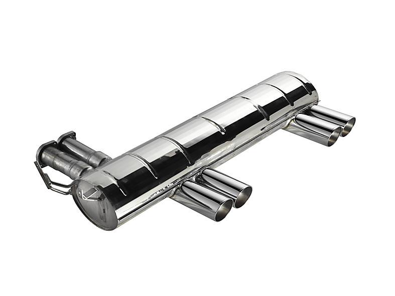

Le top en section 3 c'est le tube supersprint ! monstrueuxpost-4891-035930500 1297323374_thumb.jpg
jvien de lire que t'etait genez par les infrabass avec le ss, avec l'eisenmann moi c'etait pire :wink:
Le but c'est d'éliminer le "rasp" donc t'es un petit peu beaucoup hors sujet la ;)
