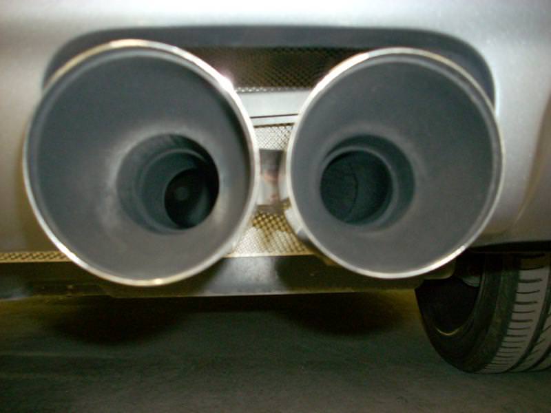

Alors je reste comme je suis :sad: !! lol section 3 supersprint et 4 origine ! sauf que je vais changer les sorties ! depoper les sorties inox et en mettre des plus grosses .quelqu'un aurait il déjà fait cela ?
merci pour vos reponses.
oui j'avoue l'avoir fait sur une de mes ex auto, le plus dur ayant été de trouver des sorties plus sympa mais pas trop grosse pour eviter kékéboy on the beatch lol
Dépoper les sorties pour en mettre d'autres j'y avais pensé aussi mais c'est chaud de trouver des sorties roulées avec un diamètre extérieur de 70mm max et se montant sur du 60mm. Qu'avez-vous trouvé de votre côté ? Je veux dire style percées à l'intérieur.
Et sinon, quel genre de son obtient-on lorsqu'on monte la section 3 sur l'inter d'origine ?
La différence est-elle évidente ou plutôt discrète ?
Le son déporté vers l'aigu ou les basses ?
Merci
beaucoup plus aigue !
le hic c'est que les sorties origine sont rikiki !! birk
