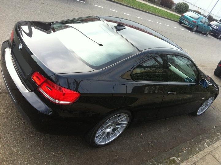

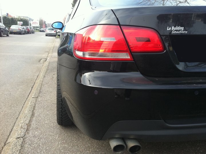

Bon alors je l'ai fait , j'ai monté jantes CSL pour M3 E46 sur ma E92
C'est nikel pour l'avant et pour l’arrière , sauf que j'ai mis des gommes en 275/30/19 à l’arrière et ça frotte legé lorsque quelqu'un est derrière donc en 265 ou 255 cela passe sans problème.
Avant : 8,5 x 19 ET 37 monté en 225/35/19
Derrière : 9,5 x 19 ET 27 monté en 275/30/19
D'ailleurs pour l'arriere cela arrive a fleur c'est juste parfait et pas besoinde cales , rien du tout :nickel:
