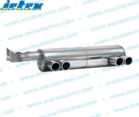

sinon connaissez vous cette marque ? c'est anglais et pas tres cher !!
