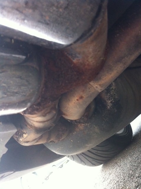

Pour encore quelques jours, ma E36 est équipé de sorties type E46 et fait un bruit plutôt sympathique à mes oreilles, sans taper dans les aigus, au contraire.
Sur le principe :
Depuis la gamelle, une des 2 sorties existantes est consacrée au déport des 2 supplémentaires, qui vont côté "passager", la sortie restante alimente la double "normale".
C'est peut être un peu compliqué à visualiser, donc image => post-8612-0-27841100-1309414173.jpg
Plusieurs contraintes constatées :
il faut un pc arrière de E46 ou tailler une ouverture sur un origine E36
il faut bidouiller une patte de maintien à l'aplomb du bouton d'ouverture de coffre
Ça passe au contrôle technique sans problème!
