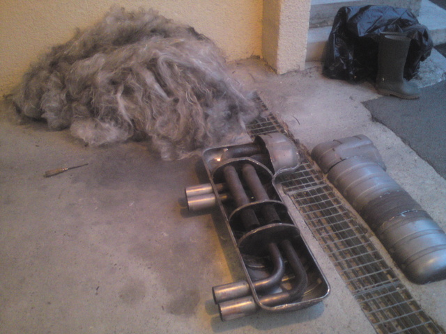

j'ai ouvert mon 2e silencieux, c'est un vrai bordel la dedans... je pensais tout viré sans difficulté !!!
j'ai déjà viré toute la laine de roche...
et maintenant que faire, je cale ... :ph34r:
dans la chambre centrale je pensais relié les 2 gros tubes avec les 4 sorties !!!
1 tube pour chaque double sorti !!!

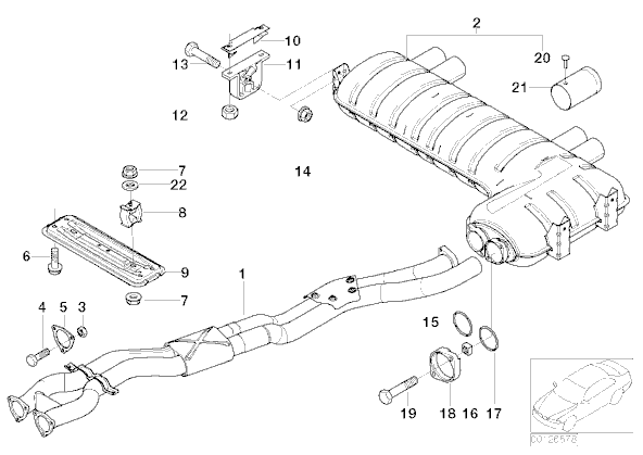

mille excuse, j'ai pas precisé, mais c'est sur E46 m3 que je vide mon silencieux,
faut revenir a la 1er photo en page 1 ou l'on voit plus de détail...
celui là était sur une E41
Ce qui va pas être évident c'est le manque de place surtout pour faire demi tour pour les sorties de gauche.
L'idéal serait de la supprimer cette partie centrale...
En remontant tout sans laine de roche, ça devrait ressembler à ce que faisait le mien lorsqu'on s'est croisé dans la montagne ;)
rien que la laine de roche en moin, ca doit déjà etre sympa, car j'ai fait un gros gros tas de laine....
Uploaded with ImageShack.us
ca donne ca, juste avec de laine en moin....comdané les parois me semble bien compliqué finalment, car pour refermé ca risque d'etre chaud...
