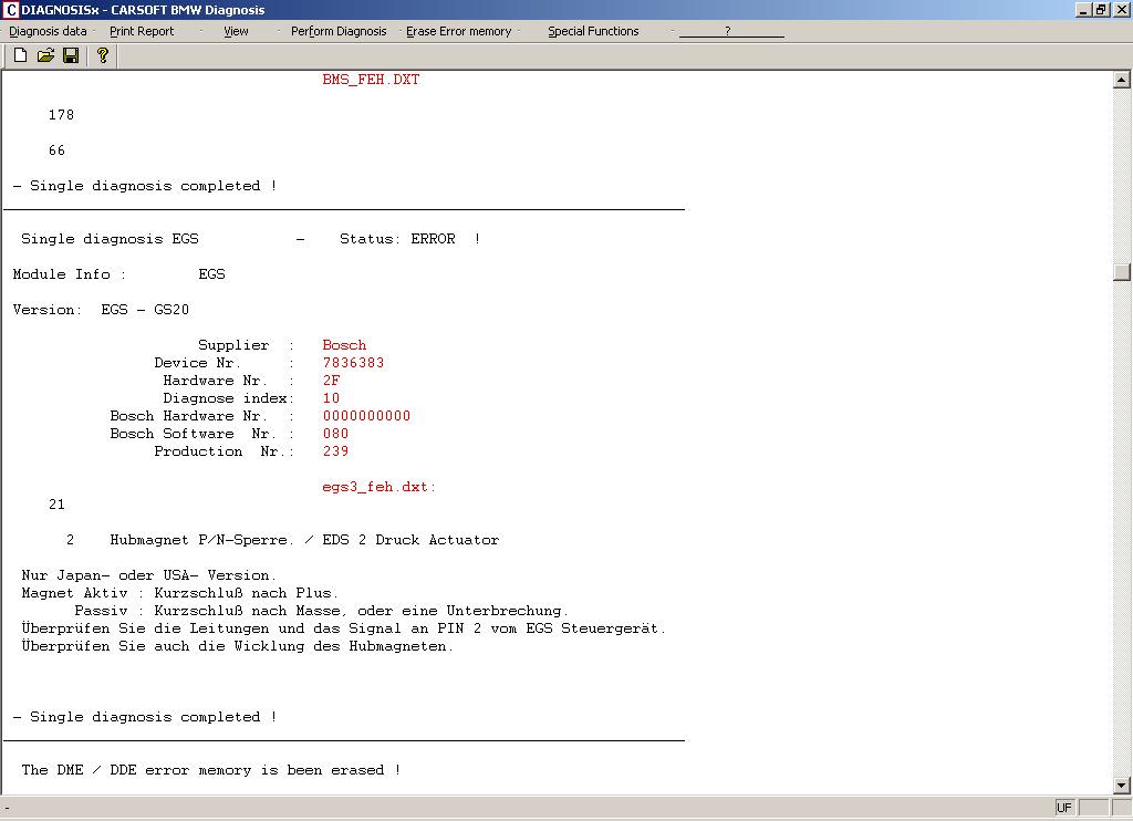

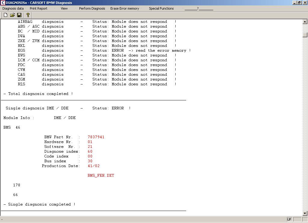

Bizarre le nom de la SMG est egs?en bosch?? C'est siemens logiquement .. Pa soft pas top pour le Diag...
Je me doute !
Je vais essayer de trouver une valise ... une vraie
