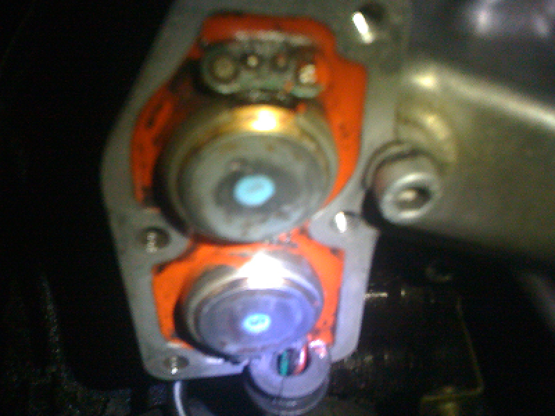

De la pate a joint??? (pas normal)
Pour l'EV qui pousse quans tu enleve le couvre EV (c'est que ton vanos reste en pression (pas normal non plus)
comment_323706
je croit que d'origine, les EV des vanos sont bloqué avec une patte orange dans leurs compartiment

Bonjour
La pate orange en general c'est Delage qui met ca ( n'importe quoi ca sert a rien )
Pour controler les electrovannes tu mets le -de la batterie au centre du connecteur et de chaque cote tu alimentes avec le + un cote a la a fois si tu entend l'electrovanne claquer c'est q'elle est bonne.

la pate est orange comme le dit Dany, je vous prendrai une photo pour vous faire voir. D'apres ce que j'ai pu lire sur les forums, cette patte est d'origine. Elle absorbe les vibration et fait office de joint d'étanchéité en complétent l'espace vide du bloc. Pour l'EV qui poussée le cache, c'est de ma faute :oops: car je ne l'avait pas débranché avant. Je l'ai fait ce matin en débranchant avant et je n'ai pas eu le même soucis. Au moins je sais déjà qu'il y en a une qui fonctionne... :mrgreen:

voici comme promis une photo de cette fameuse pâte :
