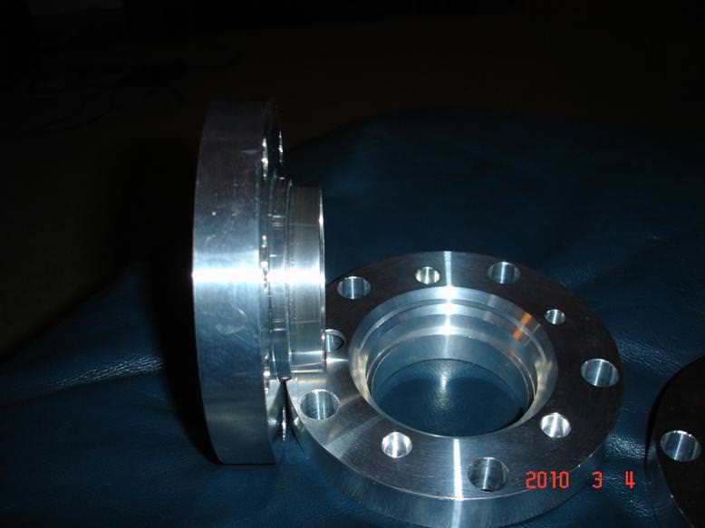

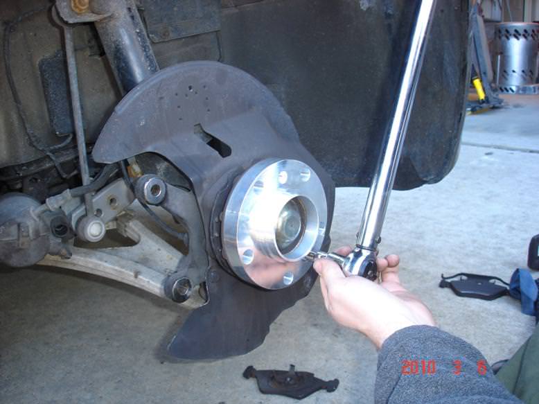

Oui il est posible, c est une alternative ...que je conseil pas
par exemple pour av, il faut mettre des cales de 20mm...
pour ar je ne sais pas si c'est possible
Mais rien ne vaut un kit gros freins......
je pense que les fabricants des gros freins, font beaucoup des test/etude sur leur disc/plaquettes avant de les mettre sur le marché, donc, c est pas a nous de bricoler, surtout sur les frein.......................
dimitri

Oui réponse précise, merci dimitri ;)
tu as demandé si ca ce montait en lieu et place...c'est pas le cas...

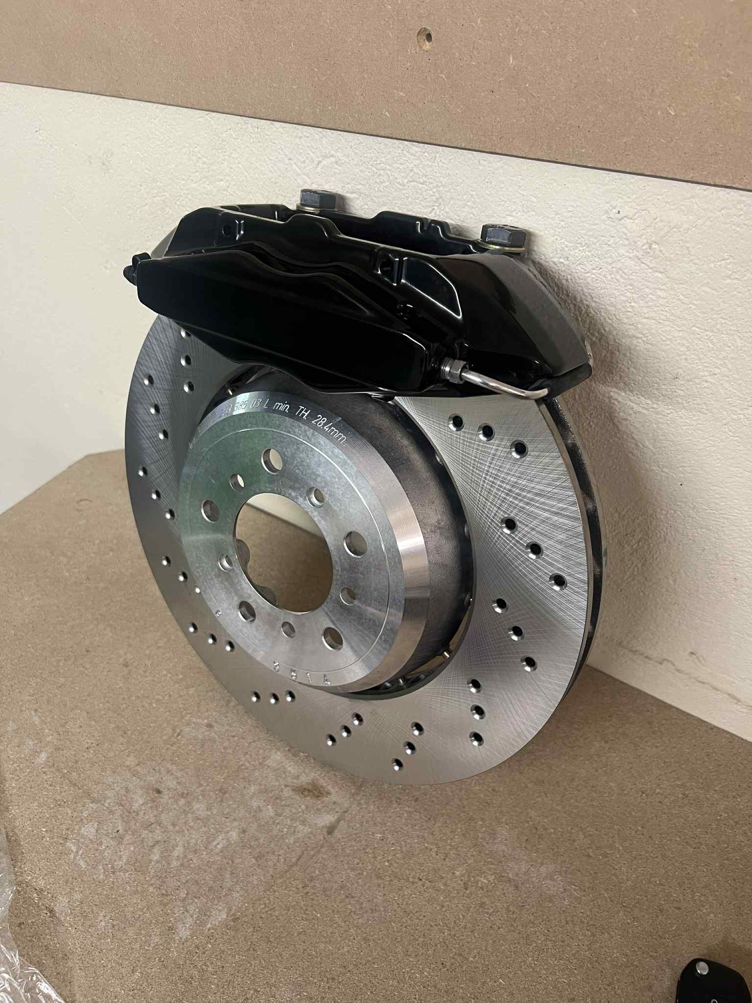

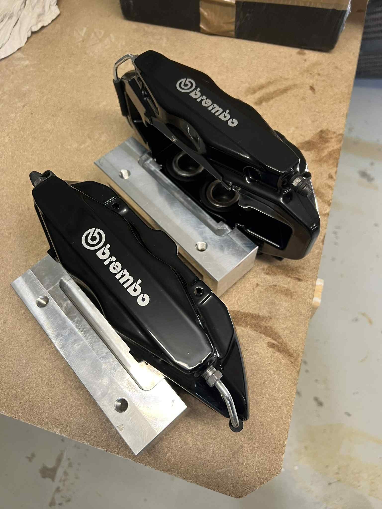

comment_1128769

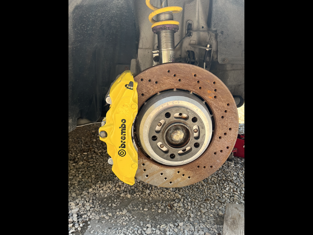

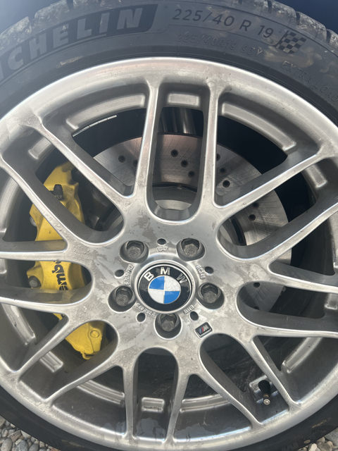

Je confirme que les disques avant et arrière se monte sans soucis sans aucune modification
comment_1128771
  Le 05/03/2023 à 00:41, vanos13 a dit :

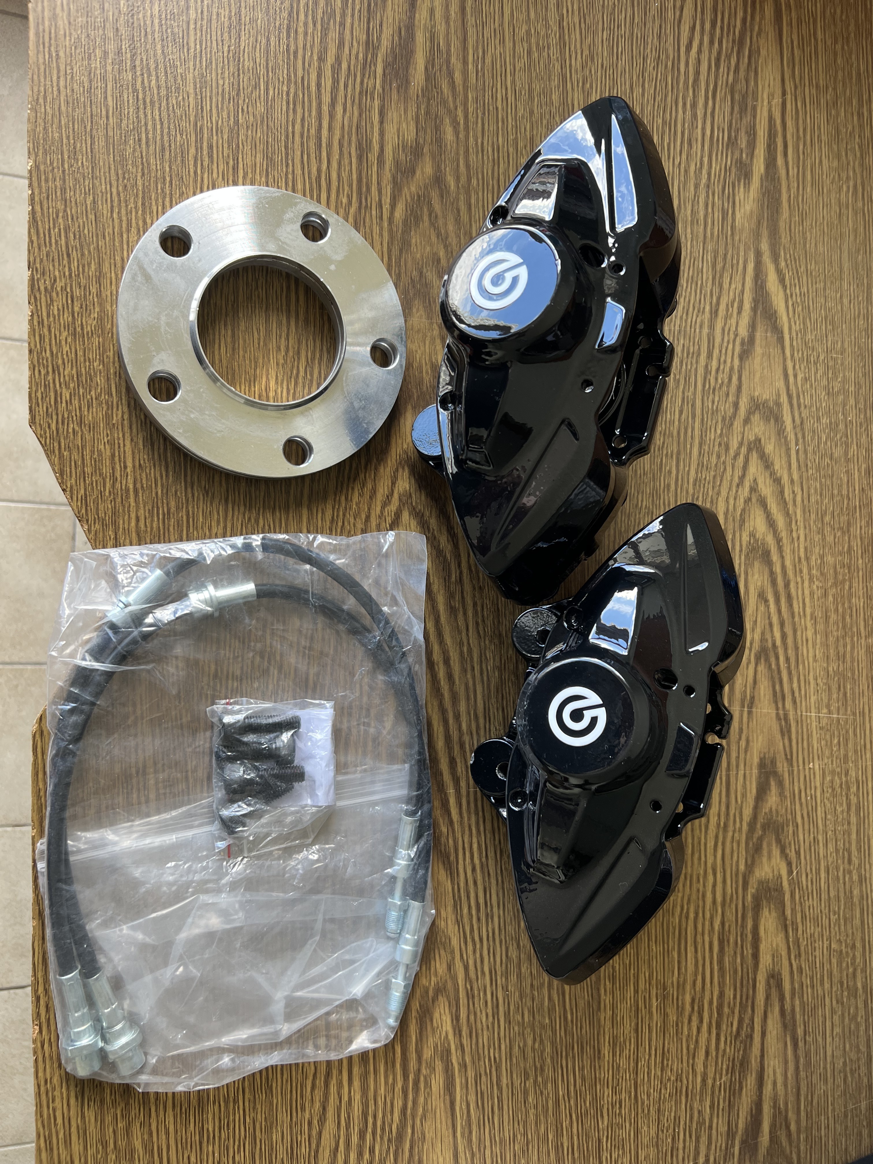

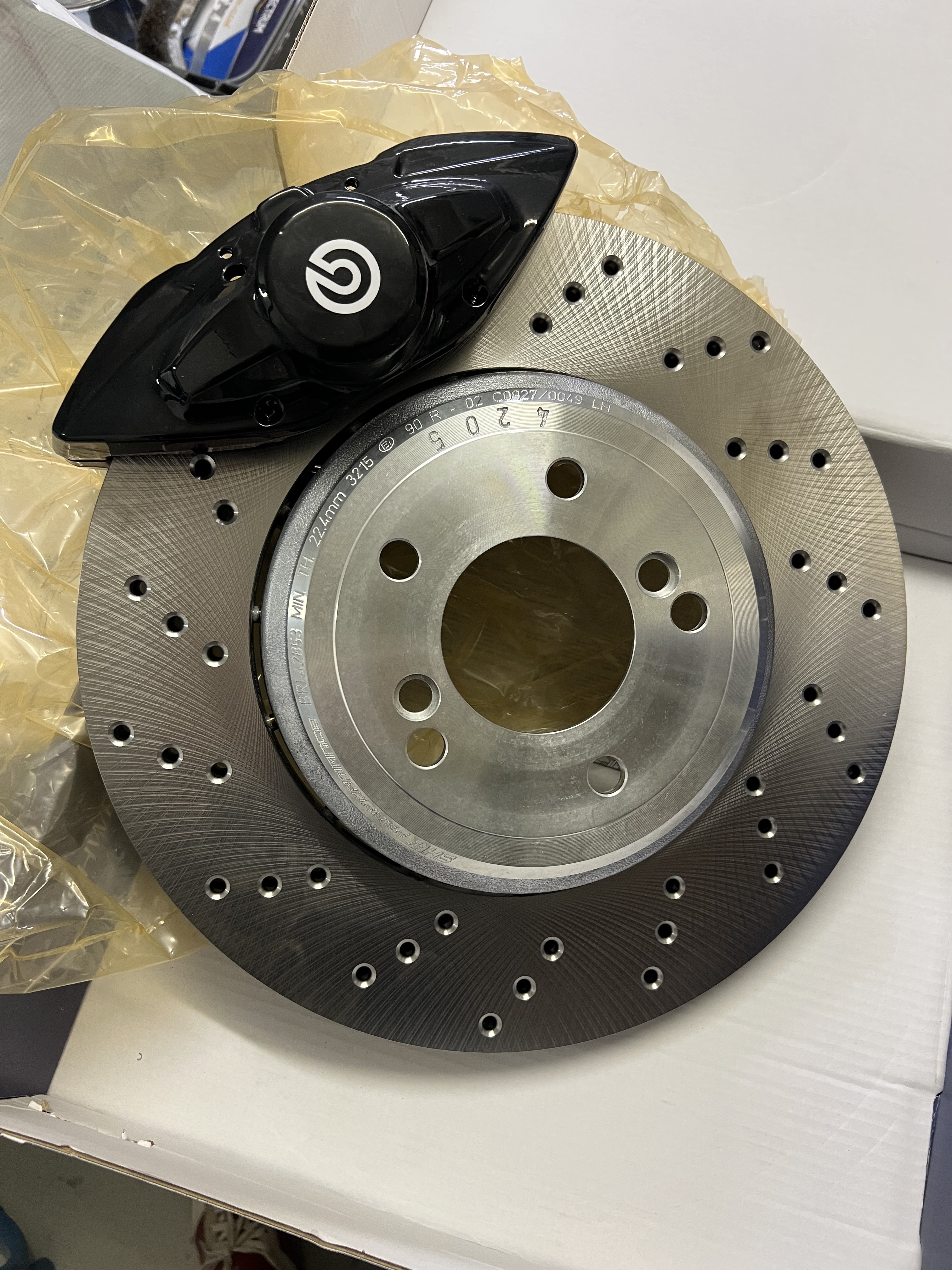

Photos alors 😎
comment_1128795
  Le 05/03/2023 à 07:20, thomass a dit :
Photos alors 😎
Je peux même  rajouter que les disques de m4 f80 se monte aussi sa s soucis et je rajoute le freinage complet se monte  soit le m performance ( etrier 4 pistons disque en 380 mm l’ avant et 2 pistons  a l’arrière ou le kit gros frein 6 piston disques en 400 et 4 pistons a l’arrière en 380 mm )
