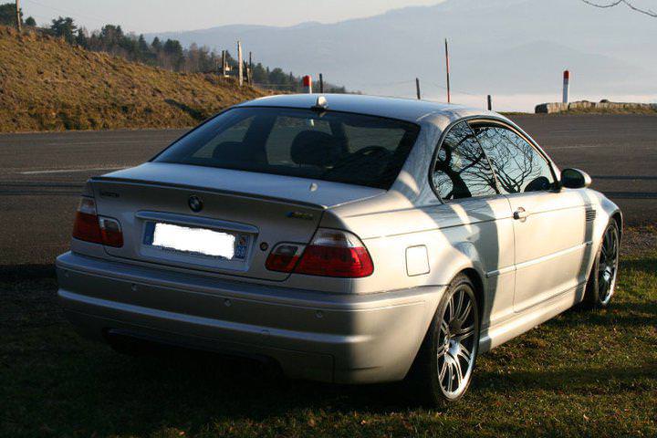

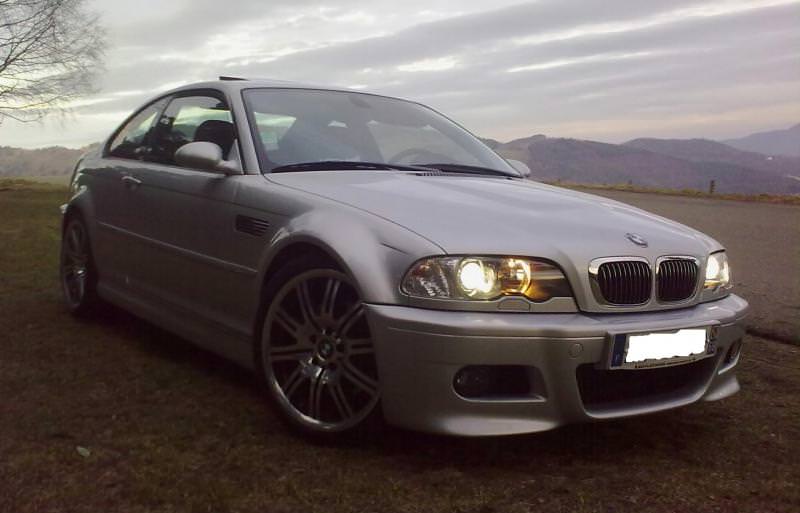

Salut voila des photos de MON M montée en eibach.
Personnellement je pense que le eibach est mieux pour des amortisseur d'origine,car a très haute vitesse avec du HR style route de montagne ca pompe un peux.
Pkoi pas mettre les eibach en effet mais j'ai l'impression que -2cm et -1cm arriere ca va rien changer !!!!
Salut je peux te dire que ça change quand même beaucoup par rapport a l'origine!

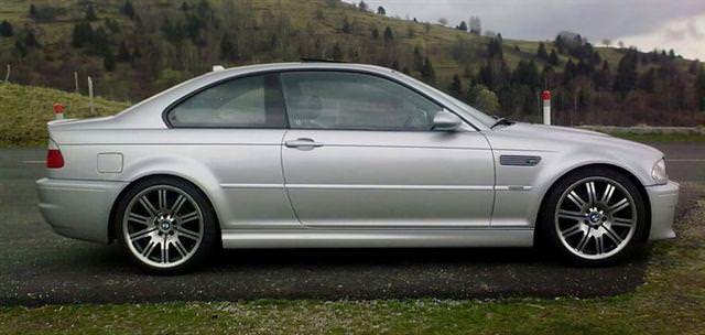

merci pour tes photos, par simple hasard tu en aurai pas une de profil ?
voila la mienne avec des H&R -30 AV et -20 ARR
Si voila!!!
Merci les gars, sur les photos j'ai l'impression que c'est la même hauteur !!!
M3.60 tu est en H&R sur amortos d'origine ?
salut Chapo
J'ai aussi des H&R, c'est vrai qu'il y a très peu de différence de hauteur par rapport au Eibach, certainement a cause des amorto d'origine.
Un copain sur ça M3 a du HR et c'est un tout petit poil plus bas que le eibach.
