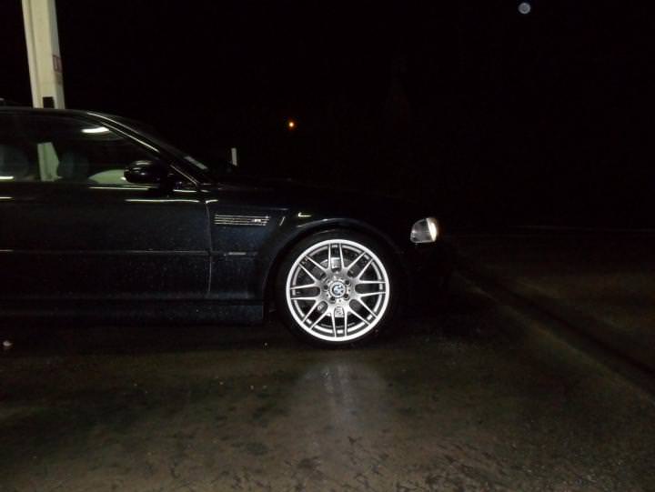

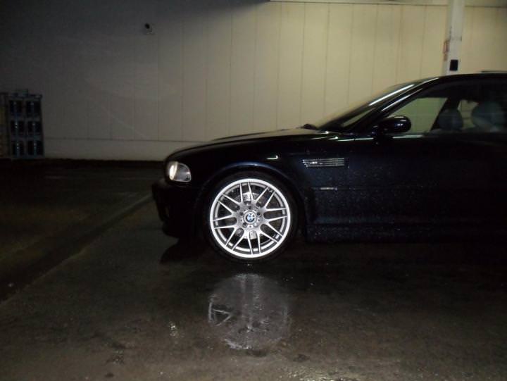

j'avais monté des H&R sur mon ancienne M3 E46 et rabaissement immédiat, met une photo de ta M et je vais te dire si elle est rabaissé.
A mon avis tu avais déjà des ressorts court
Le ressort est bien monté (ecriture toussa...) et je pense que les ressorts noir sont d'origine...

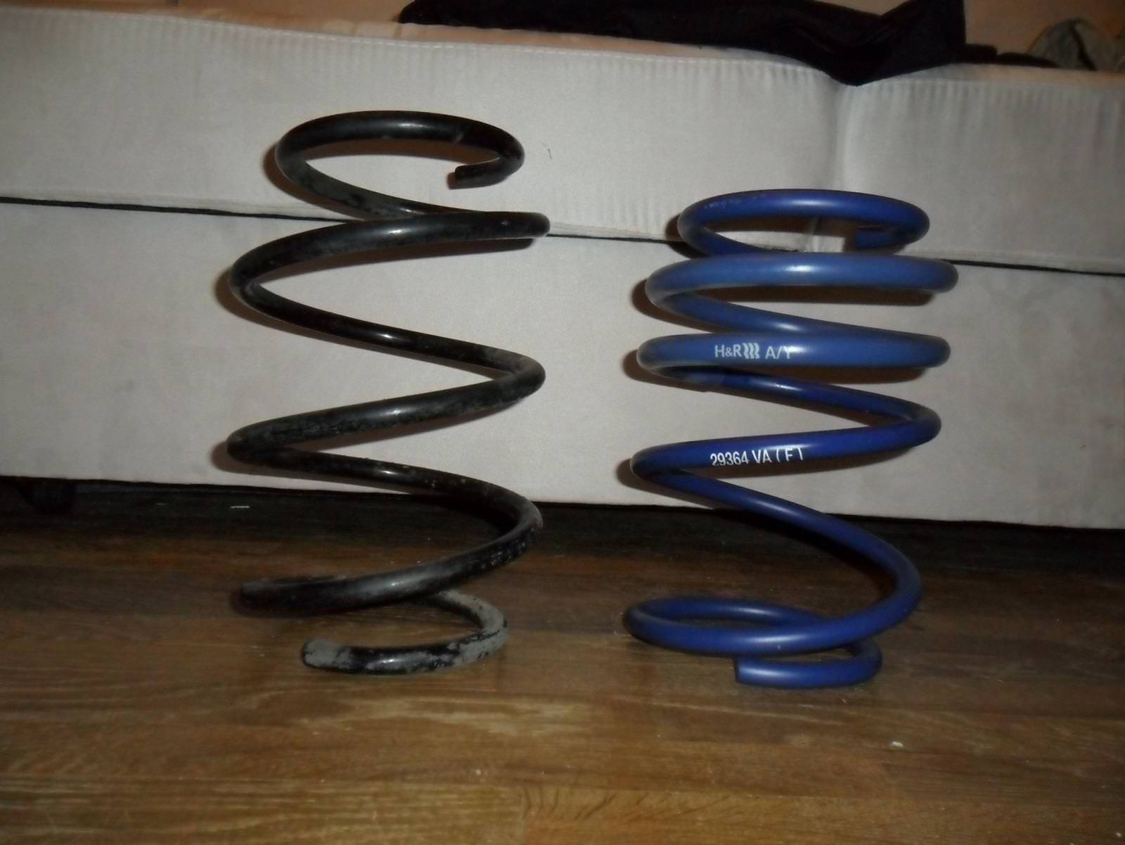

Voici des photos tte fraiche :|
Ressort noir d'origine:
post-2058-0-73770100-1349808753_thumb.jp
Origine:
post-2058-0-37592200-1349808910_thumb.jp
H&R:
post-2058-0-59827600-1349808826_thumb.jp
Qu'en pensez-vs ? :)
humm c'est bizarre mes ressorts H&R étaient noirs !!!
