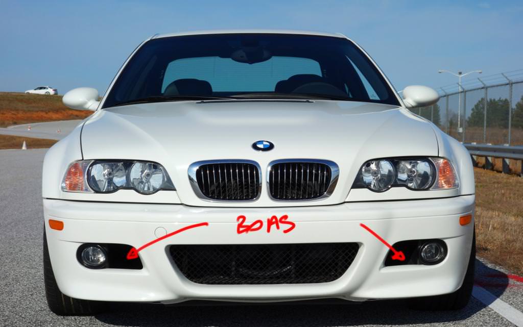

J'entends partout parler du refroidissement des freins, et ca m'interesse, même que je suis cassé la tête cet après midi, pour trouver une solution pour faire passer les fameux boas.
Mais,car comme d'hab, il y en a un, ben ca passe po
Je m'explique, lorsqu'on braque, en partant des ouies prévues a cet effet, on vient buter sur le boa.
Le seul moyen serait de les faire partir de la grille du radiateur, réduisant d'autant son refroidissement a lui.
En plus, pour les faire passer sous le support de la barre anti roulis, ben c'est pas large.
Donc, je suis preneur de tuyaux (ou de boas...), de photos et de conseils pour trouver une solution.

par le radiateur c'est effectivement plus simple et en y greffant des entrées couleur chrome sur la calandre c'est sympa esthétiquement sinon déjà de retirer l 'espèce de support derrière les disques d'origine ça refroidoit déjà bien, tu as pensé contrôler la température de tes disques après une session circuit pour voir si ça valait vraiment le coup de mettre des boas perso même après un tour rapide du ring mes disques sont encore nickel niveau température.

Pour les boas, j'avais regardé, effectivement le passage à l'air compliqué par la prise d'origine.
Tenez pour un lien : vers mi page : http://www.turnermotorsport.com/BMW-E36-M3/c-2-bmw-brakes.aspx
Sinon pour le "support" dont vous parlez, ne s'agit t'il pas d'un déflecteur d'origine ? On voit bien, il canalise l'air vers le moyeu pour faire pénétrer l'air par le centre intérieur du disque. me trompe-je peut être !

Je pense connecter les boas a coté des AB

Si tu conserves tous les plastiques eom, tu peux presque te brancher dans les passages de roues à la sortie direct non ?
possible, je voulais arriver le plus près du disque mais je ne sais plus comment c'est fait de mémoire...
dans ce gout la:
Perso, j'essaierai de mettre l'arrivée au plus pres du centre du disque.
Sur la dernière photo je ne suis pas sur que ce soit vraiment utile si c'est vraiment comme ca, la première, il doit y avoir un bol.
