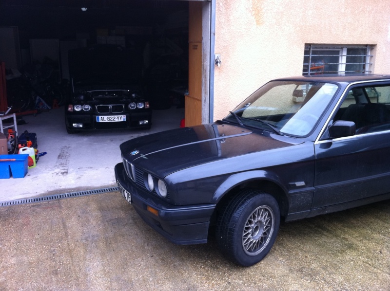

Alors Voila je vous présente mon Futur Démon gris elle s'appelle : Ellen elle rentreras dans les 23 ans le 5 juillet prochain !
Un pti avant goût avant la mise en préparation.
quelques photos de madame 318i coupé de 1988 environ 300 000kms:
Un pti aperçus de son prochain changement de cœur qui dort au chaud au garage depuis quelques temps :

Quelques photos:
Préparation en attente pour le châssis :
Train Arrière de M3 E30 en cours de restauration
Prévue Silent blocs renforcé + ponçage et peinture :
Train Avant en attente je suis actuellement sur un train complet E30 M3 en priorité car j'ai envie d'avoir un châssis OEM M3 E30.

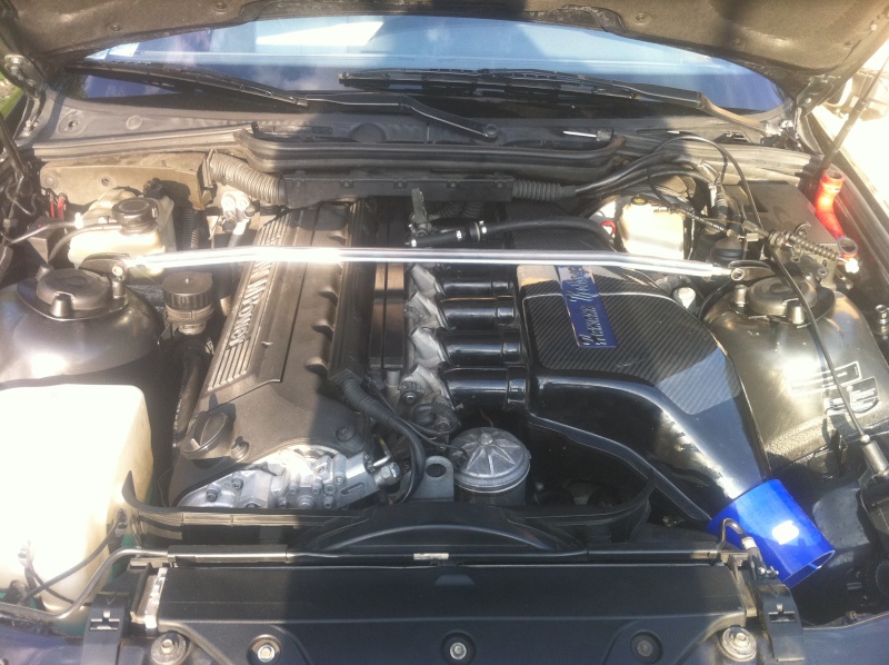

si jamais j'arrive à la mettre vue que je passerais en gestion programmable voila ma boite secrète que je cache au garage depuis longtemps!
je l'avais posé sur ma m3 pour voir ce que sa donnais :
ma rarissime semi carbone Hamann Motorsport ;)
Nikel ta pipe carbonne Hamann,elle déchire...!!
Moi aussi j'en avais une qui dormait tranquillement au chaud...!!

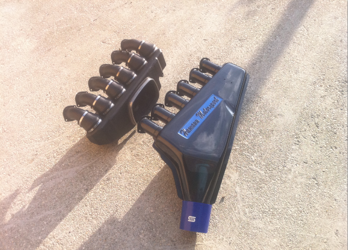

Pas mal! on dirais la même que la CSL! en deux partie enplus? ;)
Ma boite Hamann est qmm assez spécial, je l'ai eu d'une voiture anglaise préparé par hamann, et le problème c'est que le faiseaux ne collais pas, car comparé à une Delage, ell est déjas légerement plus grosse et elle n'est pas faite pour acceuilir le débit dans al boite mais après la boite, de plus il y a une durite d'air à allonger aussi bref sa ce vois que ce n'était pas poser sur une M3 d'origine.
Voila quelques photos de cette boite :
le système était fait de façon à acceuilir directement de l'air frais à partir de l'écope côté gauche de la voiture bref assez spécial,

Nikel miko95330 belle pièce,moi aussi pipe admission carbone sans débimètre,en alpha-N actuellement..!!
j'ai l'impression que c'est pas la même boite à air celle posée a terre et celle sous le capot
prk tu dit sa? lol explique :)
en fait c'est un effet d'optique je pense, c'est au niveau du manchon au bout on a l'impression qu'il est bien gros sur la première photo et petit sur la photo a terre. mais en fait en regardant bien c'est une impression juste.
d'ailleurs il est de combien le diamètre du manchon ?
ah je sais plus exactement, 110 vers la je crois, il est du diamètre lègerement plus gros que
celui di débitmetre qui vient s'emboité dedans enfaite
le débitmetre qui fait la même taille que la sortie du collecteur qui fait que il ne s'emboite pas dedans forcément.
