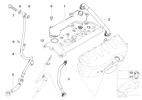

C est bien du flexible numéro 3 dont tu parle ? j ai mis ma caisse sont une fosse hier et j ai une fuite sur cette durite.
Ont peu la trouvé uniquement chez BMW je suppose ?
Regarde ton joint numero 8 , le mien avait une petite fuite a ce niveau et coulait tout le long de la durite numero 4 et y avait pas mal d huile sous le carter moteur

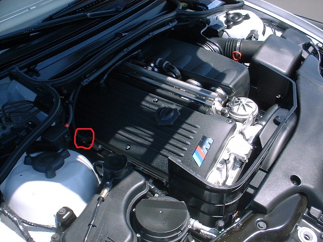

Si tu vois pas trop ou il ce trouve c vers la
je l ai remplacé et nickel :nickel:
Pour la durite celle ci suinte un peu on dirai effectivement. Moi je parlai plutôt des tuyau en métal derrière la crémaillère à gauche du chiffre 3 sur le premier croquis.
Sinon je regarderai demain pour je joint don tu me parle, ca pourrai être ca aussi. :nickel:
Merci en tout cas, superbes explications.
