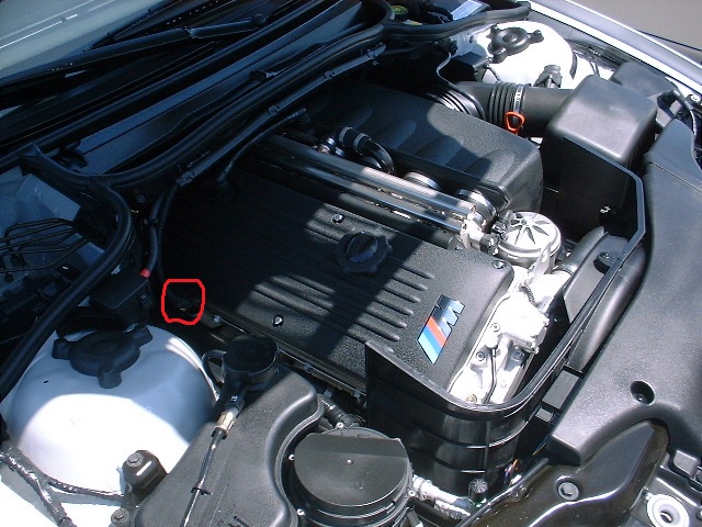

Bon tout les niveaux sont bons, voila ce que j'ai pu remarqué, aucune fuite ici:
Je m'inquiet peu être pour rien, la voiture n'à peu être jamais était nettoyer et ce que je vois sont des résidu d'ancienne fuites.
le bocal de liquide de DA est sur la droite , sous le conduit d admission , tu devise , tu essuie , tu resserre tu renleve et ta 2 trait pour le mini maxi , c est important de verifié ca parce que si ta plus de direction quand tu roule sa doit faire tout drole :eek:
Ca c'est ok, les niveaux sont bons. :nickel:

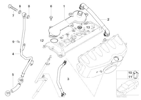

Regarde ton joint numero 8 , le mien avait une petite fuite a ce niveau et coulait tout le long de la durite numero 4 et y avait pas mal d huile sous le carter moteur img-332928-1-11811.pngSi tu vois pas trop ou il ce trouve c vers la img-332928-2-bmwm3e10.jpg je l ai remplacé et nickel :nickel:
le numero 8 se trouve au niveau du bouchon de remplissage au début du bloc :nickel:
