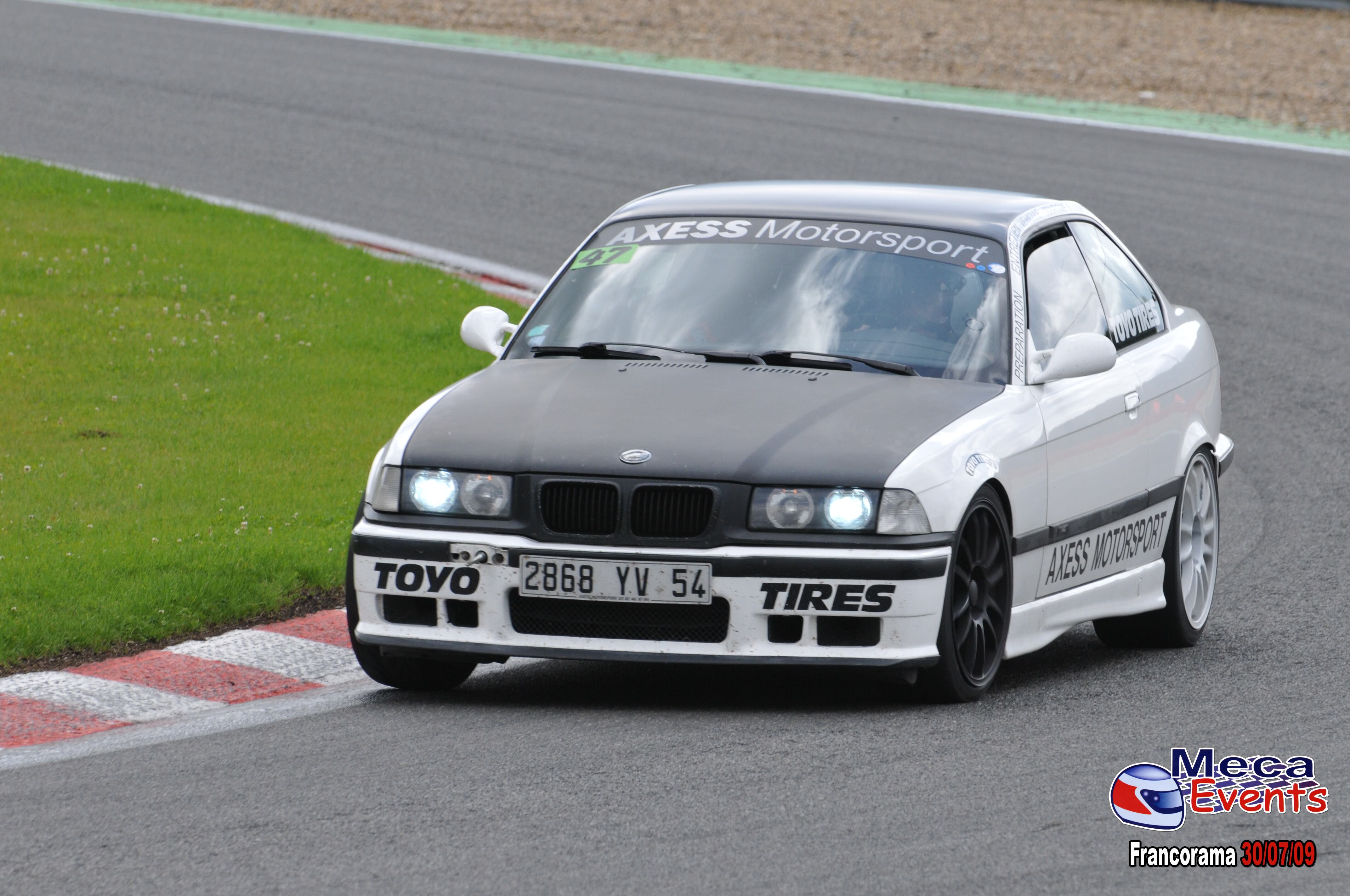

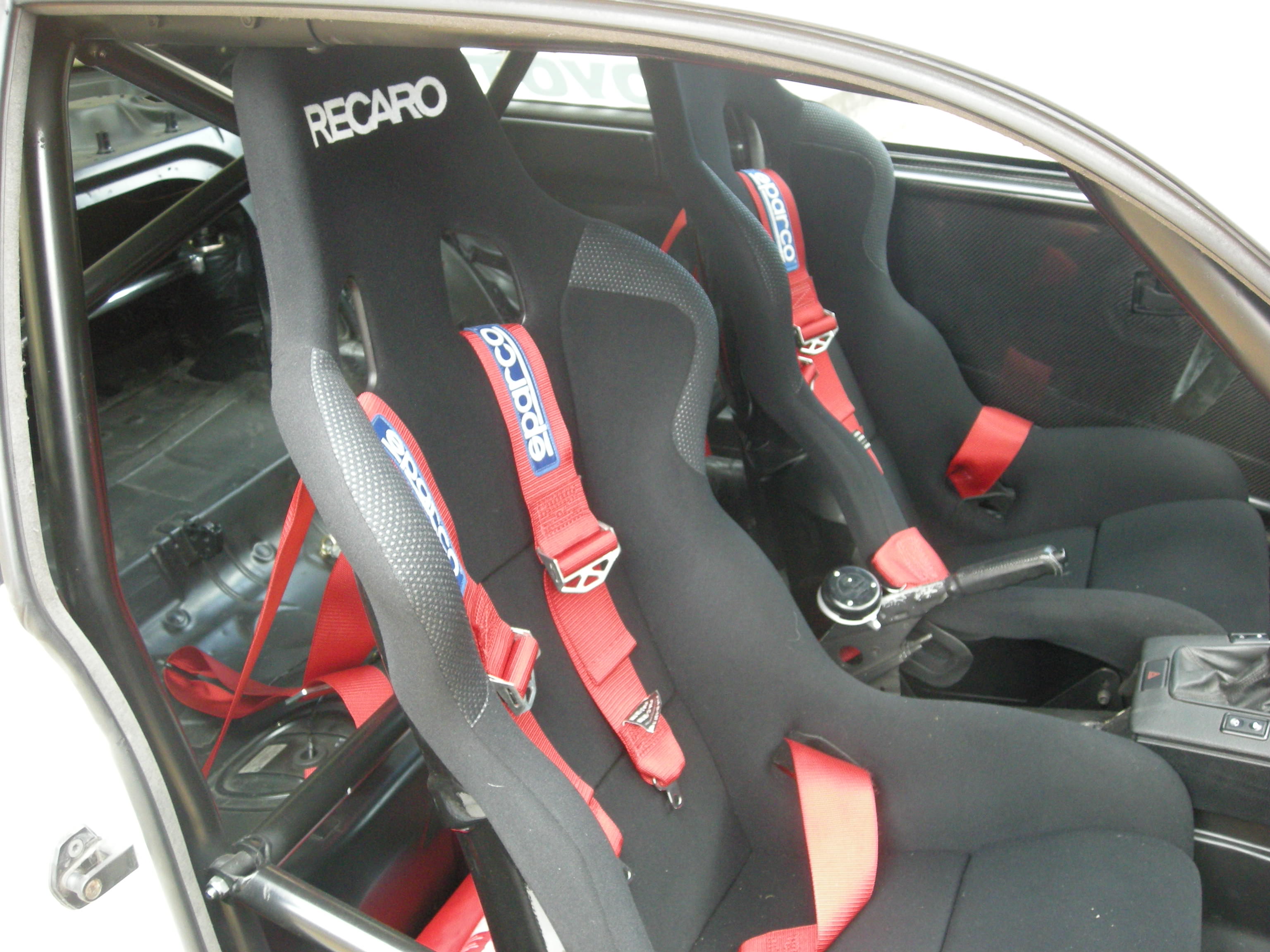

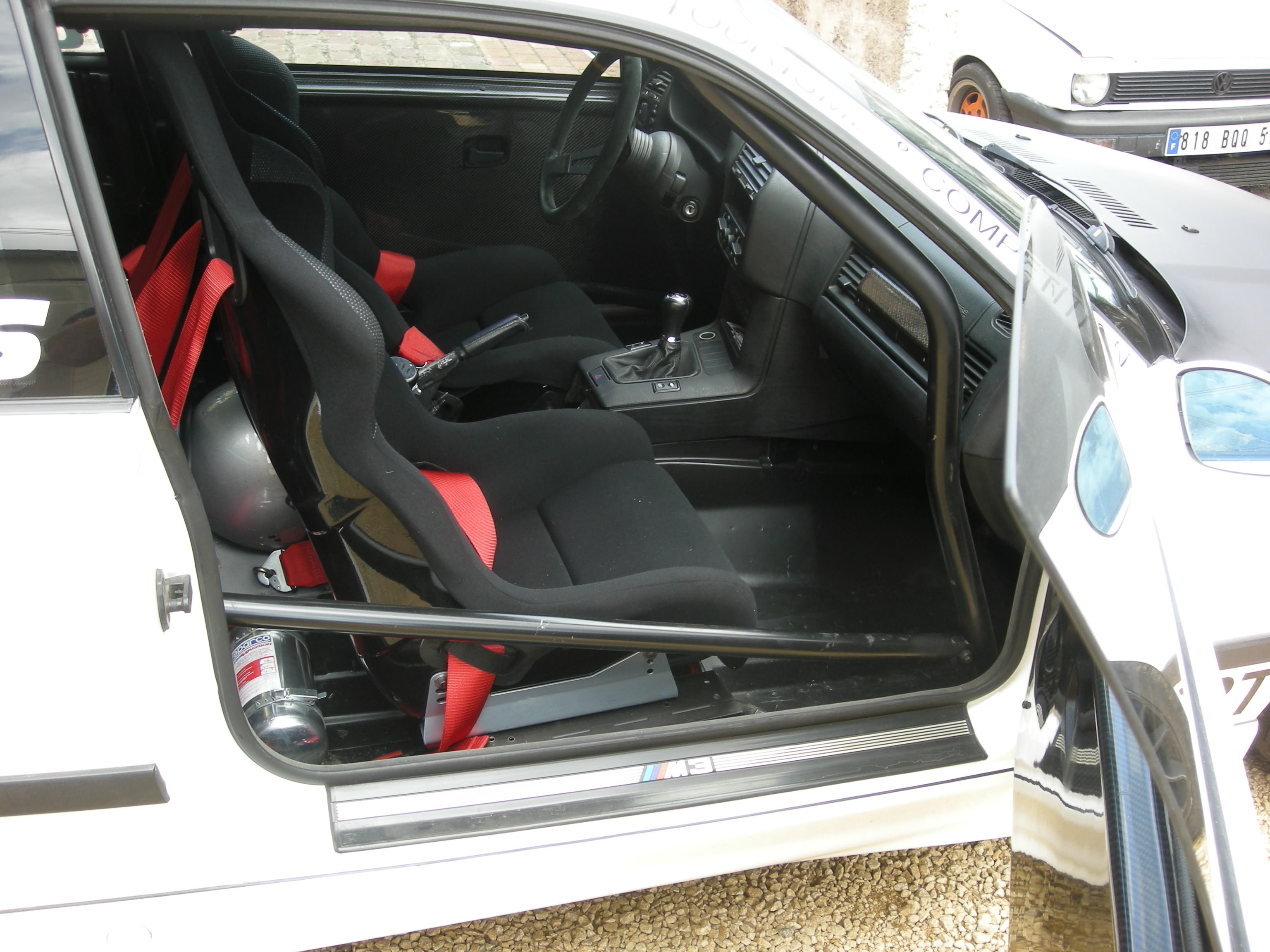

mon ancienne 1263kg a sec "en essence "
A quelques chose pres idem que schoumms mais avec le plein..1280 au ct..
Je vais la repasser sur une balance apres la prepa compresseur et vous dirais avec son plein d'essence et roues en 18 pouces..
c'est pas elle qu'on voit sur cetet vidéo ?
OUI !!!! impec cette video MERCI
