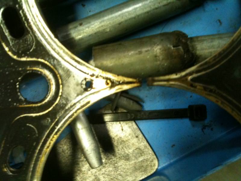

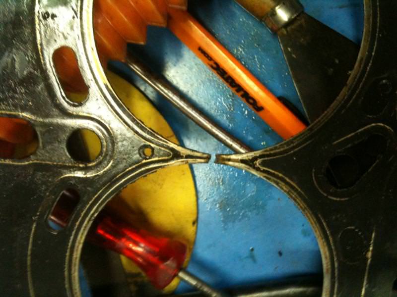

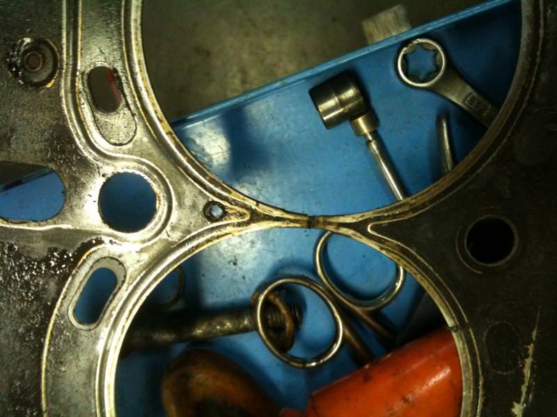

alors mon mecano a demonté la culasse et verdict, le joint de culasse est cassé entre chaque jonction de cylindre! :malade: ce qui explique que le teste de compression était bon d'après mon mecano.
il m'a dit que la culasse n'était pas assez serré, ca peut peut-être venir de la!

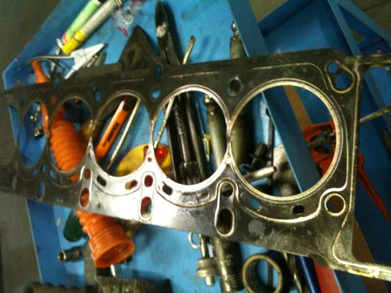

bon quelques photos...
bon la voiture roule super bien. j'ai un couple et une montée dans les tours impressionnante... :nickel: c'est vraiement un plaisir de rouler avec cette voiture...! :malade:
incroyable :shock:

alors ecoute, avec mon preparateur, on s'est bien penché sur le sujet... et la raison la plus plosible serait que le moteur ait déjà été ouvert précédemment :twisted: on ne sait pas pourquoi, la preuve est qu'il manque 1 minuscule grille en pvc dans la culasse qui empèche la pastille (en cas de reglage de soupapes) de tomber dans le bas moteur qui ne peut se retirer qu'en deculassant donc on pense que le moteur a déjà été ouvert. Le problème viendrait peut-être du serrage de la culasse qui paraissait très faible, ce qui expliquerait que le joint se soit déterrioré entre chaque cylindres.
