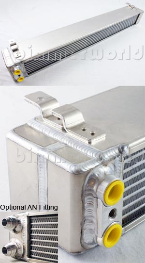

Sinon il y'a le BimmerWorld ou le HPF qui viennent en lieu et place de l'origine :
Je suis encore d'origine.
Mais si je devais choisir je prendrais le BimmerWorld qui est moins chere que le HPF pour des caractéristiques très similaires.
Le HPF est certe plus beau mais bon on le voit pas vraiment le radia d'huile :ptdr:

BimmerWorld 750$ : http://store.bimmerworld.com/bimmerworldcr-racing-E46-m3-oil-cooler-p1517.aspx
HPF 995$ : http://www.horsepowerfreaks.com/partdetails/HPF/Engine/Oil_Coolers/E46_M3/17109

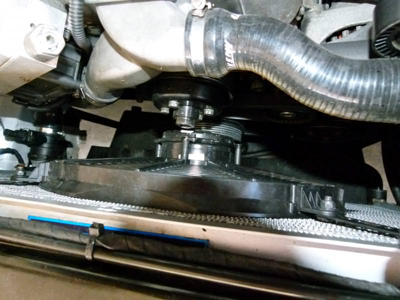

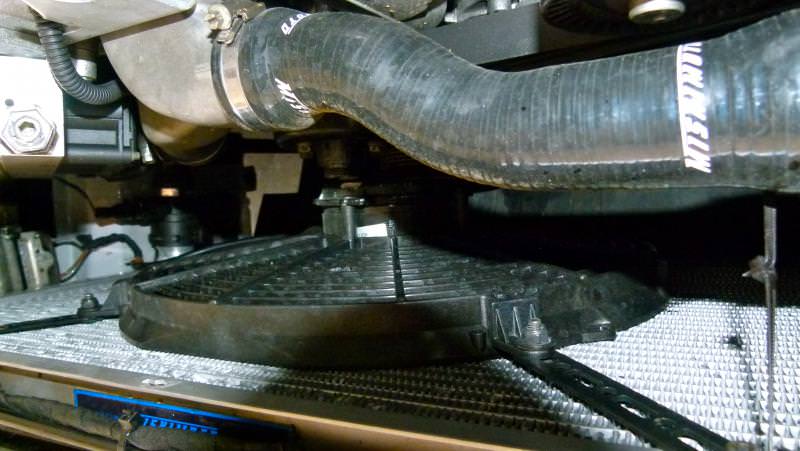

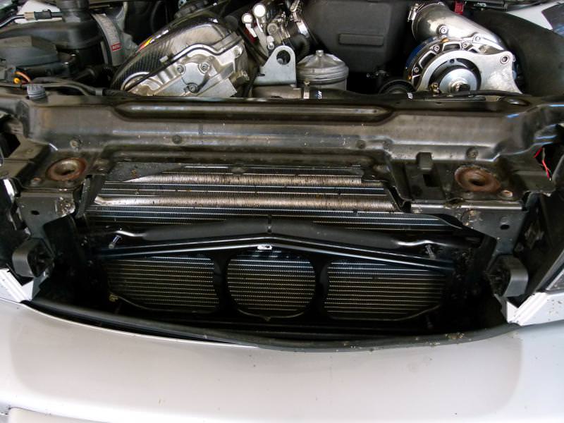

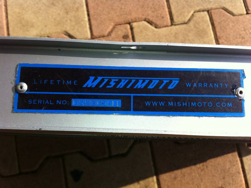

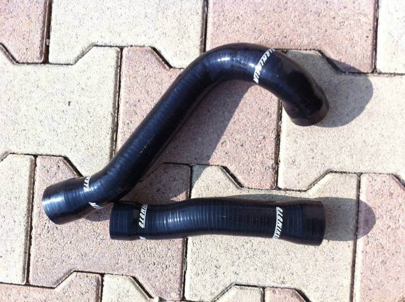

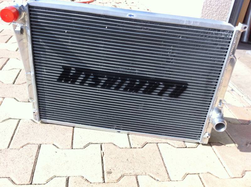

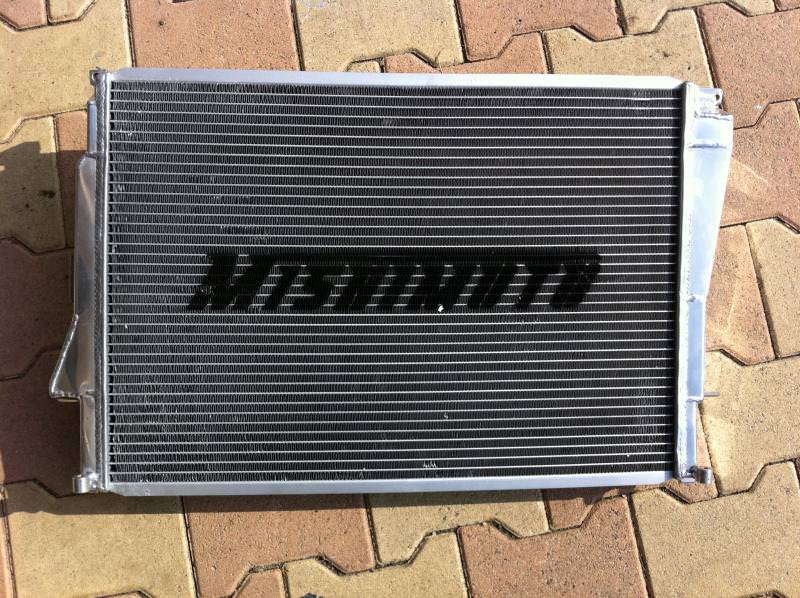

moi j'ai monter un radiateur mishimoto acheter chez HPF http://www.horsepowe.../Aluminum/15193 moins de 500€ livrer et sa c'est top sa dépasse jamais le milieu et en plus j'ai fais monter un spal aspirant derrière le radiateur par DM ,il l'as monter en coupant le visco mais je vais remettre le visco et monter un soufflant devant le radiateur car le moteur de l'aspirant touche pendant les gros freinages sur circuit
photos du radiateur

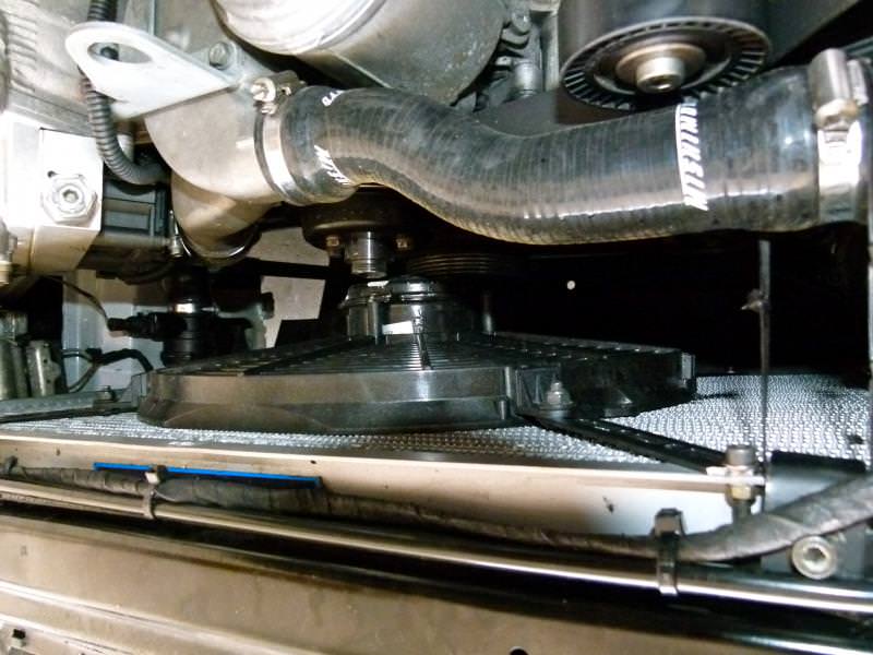

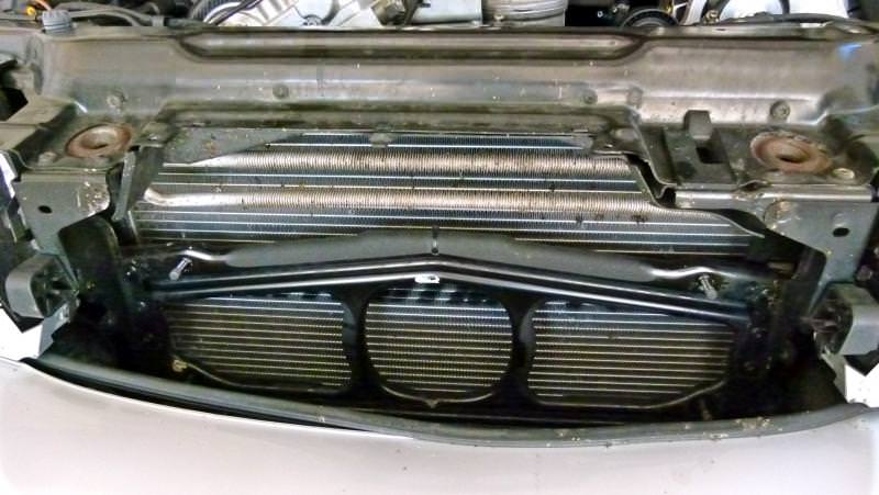

Perso, j'ai commandé un thermostat BMW Motorsport 55° et un visco modifié pour faire tourner le ventilo plus vite. Je pense que ca devrait bien marcher, en esperant pouvoir les monter avant Spa.
Si c'est pas suffisant, j’enlèverrais la climatisation pour mettre un SPAL à la place du radia de climatisation.
ps : avec le thermostat 55° on a un code d'erreur car le moteur monte en température moins rapidement au démarrage.
