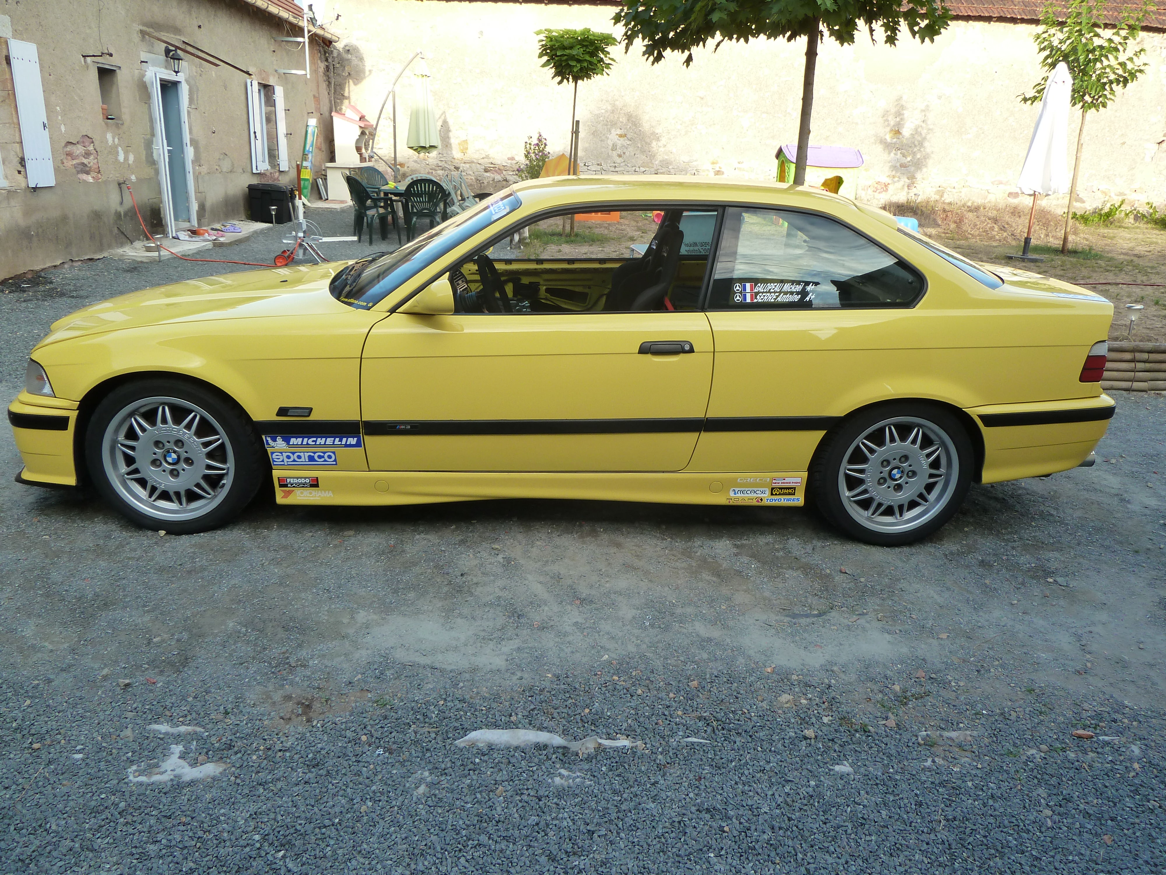

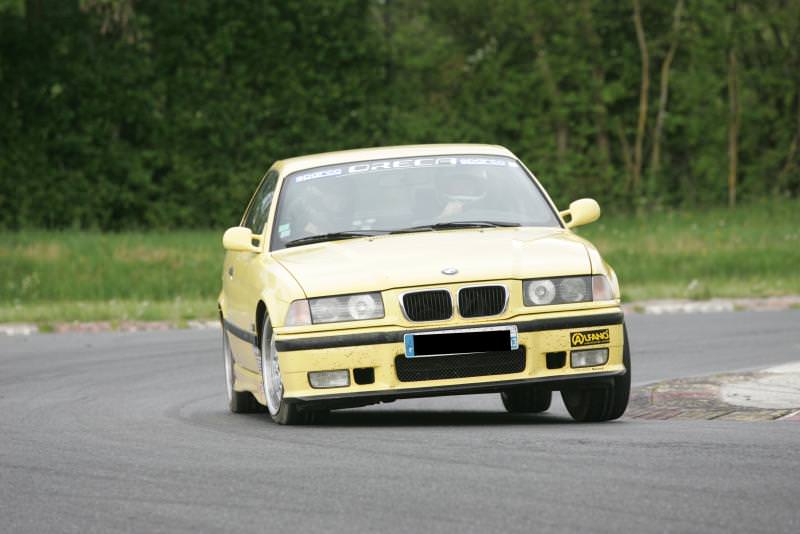

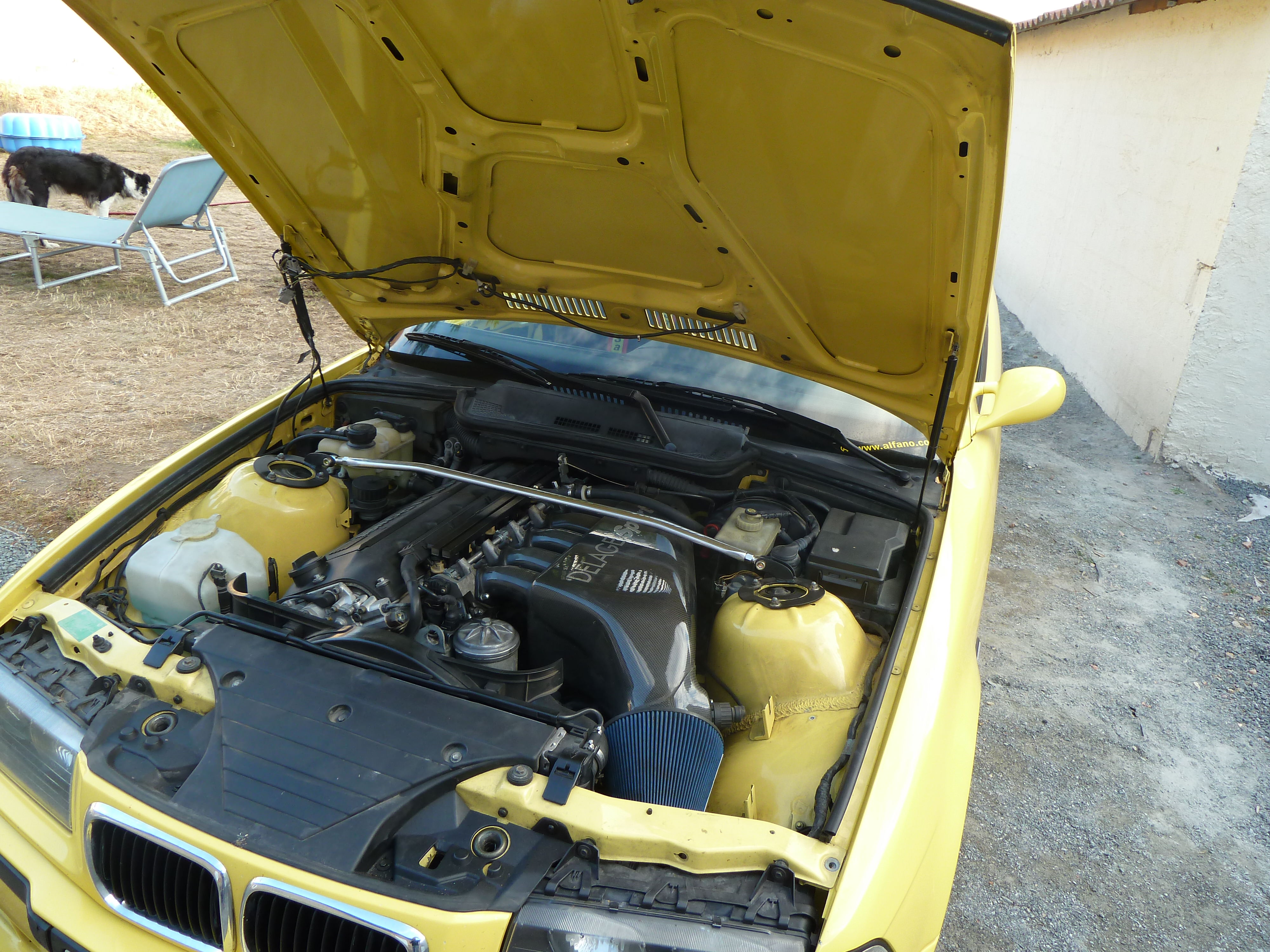

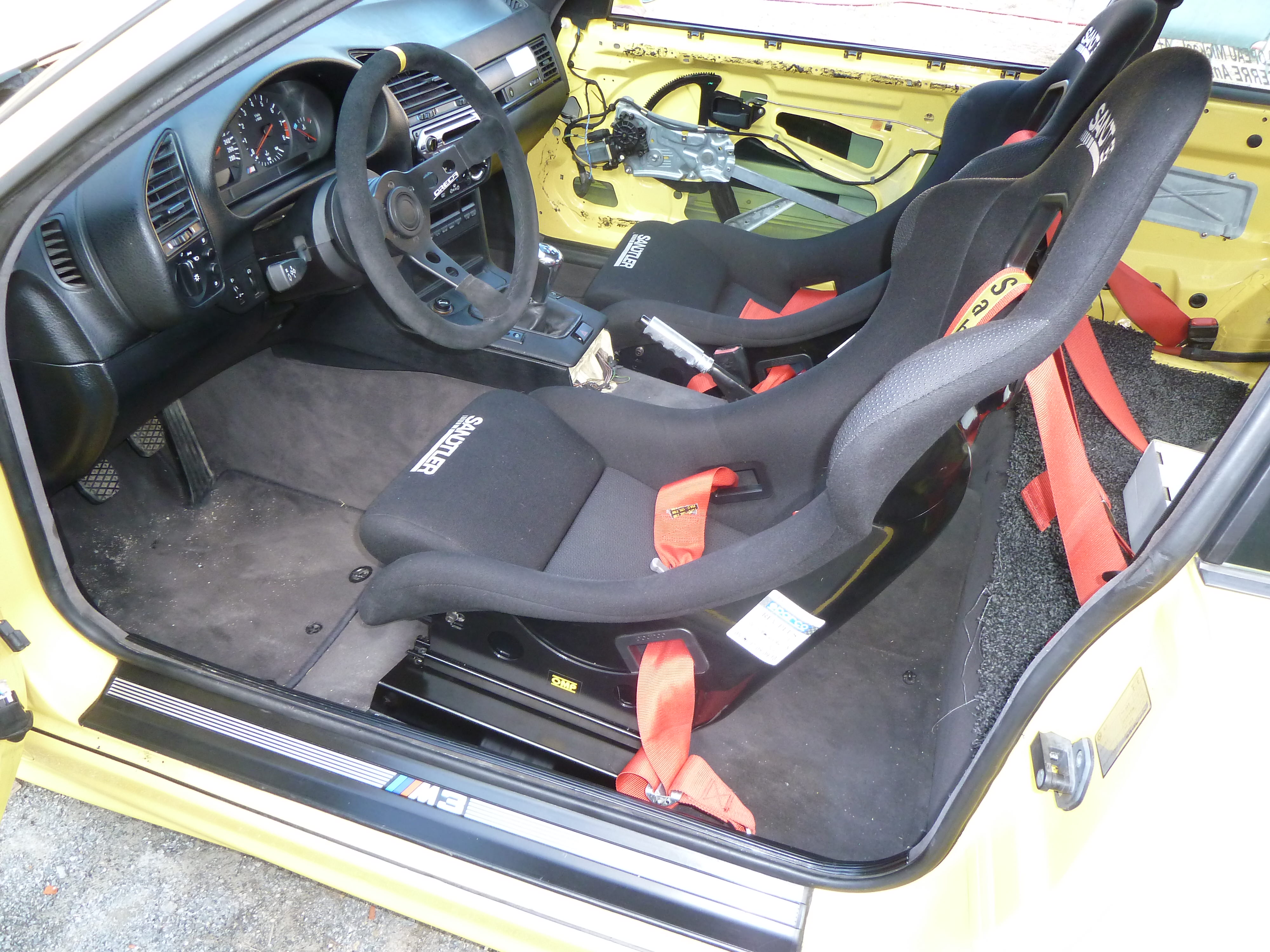

Bon des news du bébé: ça y est le châssis a été préparé et après essai, ça va franchement bien:
donc ressorts courts eibach + amortos bilsteins b8 sprint ; 6 silents blocs dur à l'"arrière, 2 dur chasse excentrée à l'avant , barrez antiroulis av/ar h et r , barre anti raprochement à l'avant et a l'arrière
freins disque de 3.2 + plaquettes ds3000 et carbone lorraine: ça freine longtemps et fort, aucun pb malgré les etriers monopistons
prépa moteur delage + pont court + fiabilisation moteur
bacquet + harnais
nous manque plus qu'à fixer l'arceau qu'on a acheté et trouver des pneus slicks
photos de la bête:

Sympa tout ca :nickel: par contre si tu vires toutes les moquettes et dégoudronne complètement la caisse tu vas gagner énormément de poids! mais plus tu allege plus ta voiture vas etre haute donc il te faudras des ressorts arriere réglable, autre chose d'ou provient le cache noir au milieu de ton volant oréca? j'ai exactement le même mais sans le cache.
il vient de chez eux, c'est un bouton klaxon de base ;)
Salut jolie voiture.
Tes consoles de sièges sont des Sandtler ? Elles sont bien faites et semblent positionner le siège assez bas.
il s'agit de console sparco monté avec glissiere sparco et fixation baquet OMP,
ça coute assez cher mais le résultat est bien!
