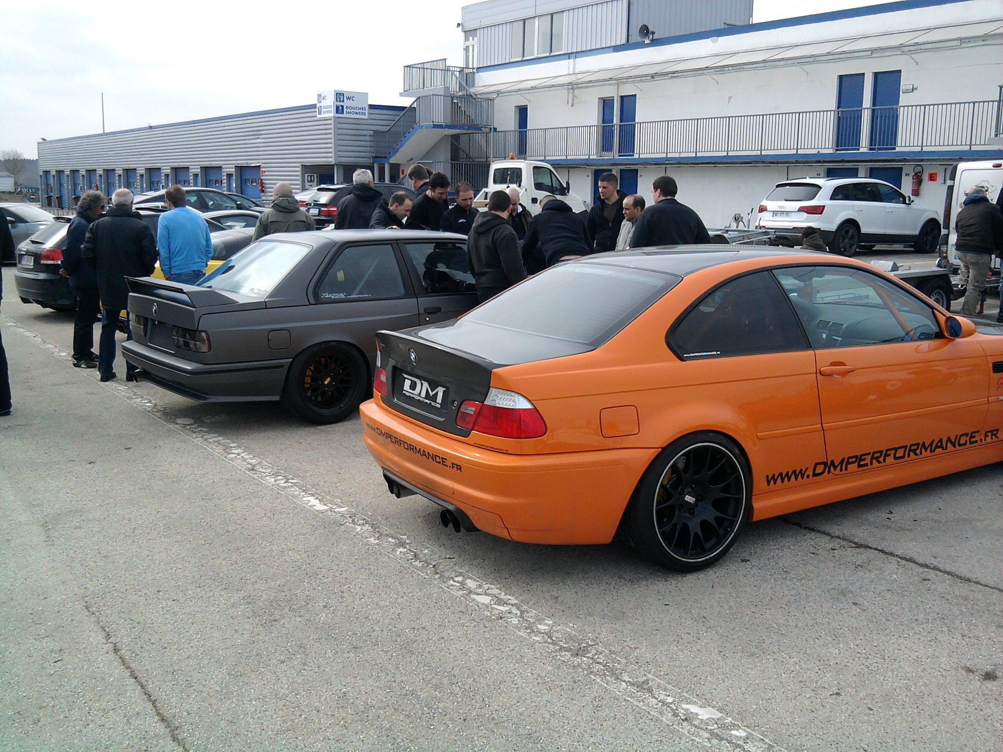

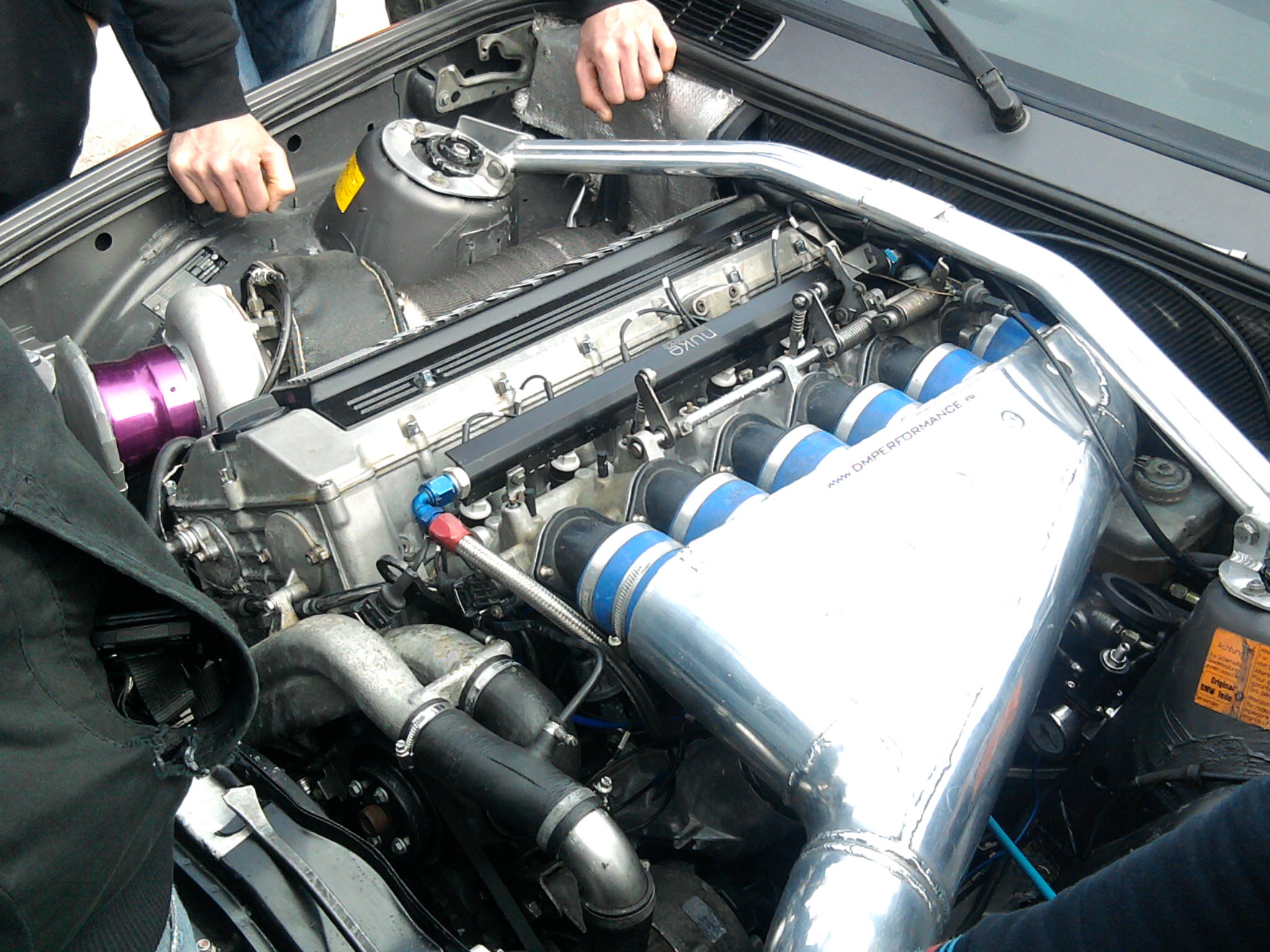

Moi je l'ai vu à Dijon le 18 Mars et par contre pas mal de soucis de fiabilitées toute la journée..:wink:
Le capot était souvent levé..au vue de la prépa,s'est un peu normal de temps en temps..
Il faut bien peaufiner et valider toutes les modifications..:mrgreen: pourquoi la fuite d'eau et tomber l'admission.!!?
En tout cas,j'adore ton auto et un jour pourquoi pas passer à la E30 ou E36 turbo apres le compresseur..:love:
Salut,
J'étais la aussi :nickel:, je pense que le 10 elle devrait maintenant (également Grace à David bien sûre ) s'imposer devant bon nombre d'autres autos !
