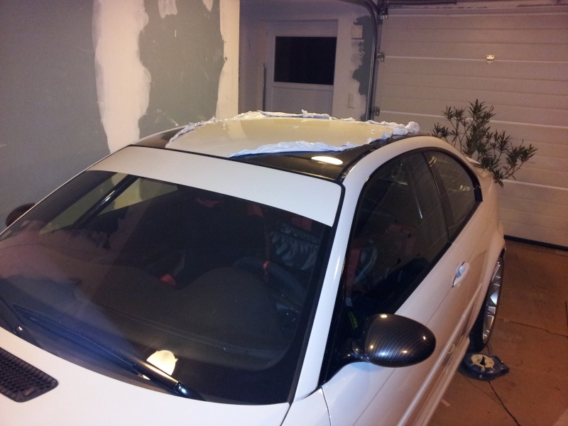

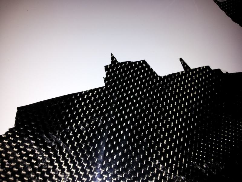

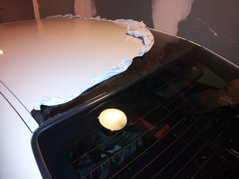

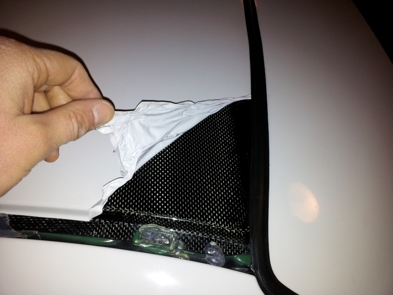

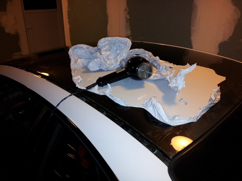

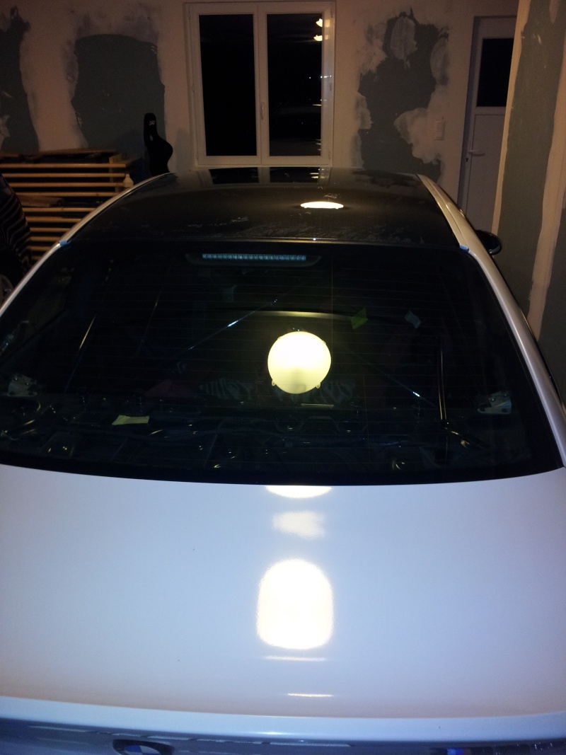

Après lonnnnnnnngue reflexion , ""decovering" du toit .
Suffit d'un sèche cheveux ou d'un fer à vapeur si pas de décapeur thermique .
J'ai choisi l'option sèche cheveux :D
Faut pas être pressé et bien chauffer le film , sinon ca craque et s'arrache net ( arrivé deux fois )
Pour finir utiliser un bon dégraissant pour éliminer le reste de résidus de colle .

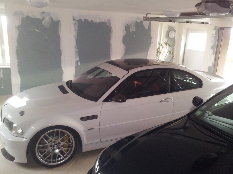

Voila le résultat : ( les baguettes de toit ne sont pas encore fixées )
Il aurait été dommage de cacher une aussi belle pièce que le pavillon en carbone .
au oui c'est mieux comme ca maintenant enleve la bande blanche :nickel:
magnifique cette m.
en orange une vrai tuerie....
sa ne peut que m encouragé a faire mes prochaine modifications.
Elle est vraiment belle en blanc :love: , ça confirme mon envie de faire un covering, apparement tu l'enleves sans trop de probleme il faut juste du temps!
Tu as un covering carbone sur tes rétros ou c'est du vrai ?
Ah oui c'est beaucoup mieux !!
c'est claire que c'est mieux :10:
beaucoup mieux!!!
