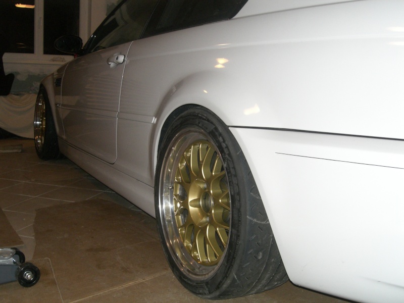

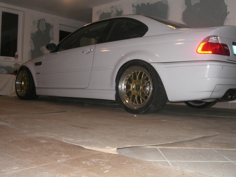

@ Max , dès que je recuperes les jantes je mesures pour comfirmer.(déjà mercredi et toujours pas prêtes )
@ David, sans cales à l'avant mes jantes tapent les etriers de frein.
Et les roues sont aux ras des ailes.
Le doc a clarifié les choses car je ramais pas mal .
Merci Doctor !
Ah ouais t'es à toc en ET 44-5mm de cales ...
je piges plus rien!
tu serais pas plutôt en ET 34 ?
parce que même à l'arrière ET44-10, ça te fait de L'ET 34 alors que tu es d'origine en ET 27... ça voudrait dire que tes jantes track rentre de 7mm par rapport aux origines à l'arrière!
Le plus simple c'est d'attendre qu'il regarde l'ET exact qui est inscrit dans les jantes
10x18 ET43 au 4 coins avec aux 4 coins 10mm de cales et toujours aux 4 coins du 265/35/18
ça a l'air costaud du 10x18 ET 44 + 10mm de cales, ça équivaut à de L'ET 28 sur du 9.5 au niveau alignement Aile

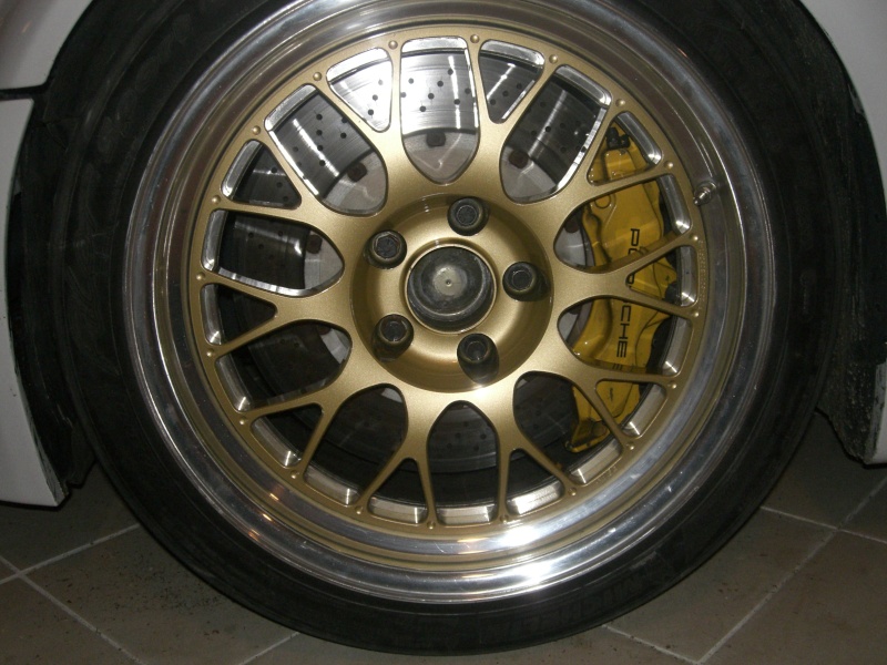

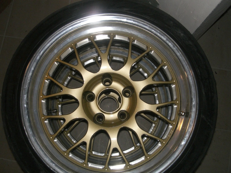

....Suite de l'hivernage doucement mais sûrement !
Restylage du moyeu des jantes pistes en "dorée" brillant :
A suivre....
