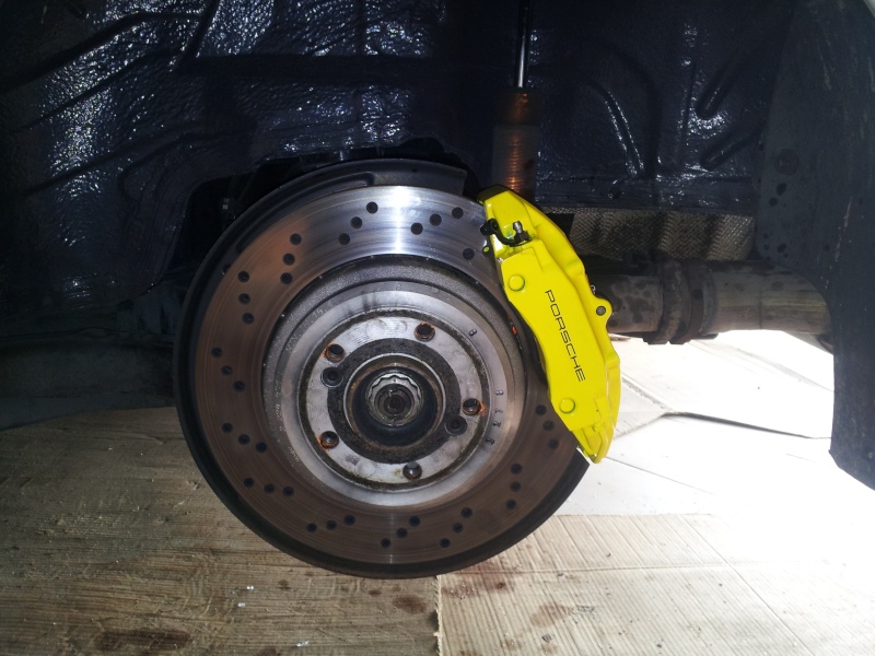

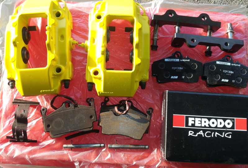

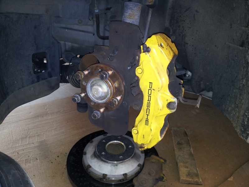

Hier matin montage des étrier Porsche 4 pistons 986 sur disque d'origine avec des FERODO 2500.
Le tout se monte très bien avec les cales sur meures.
Il y a une chose à laquelle j'avais pas pensé:
La sortie des durites est pas placé au même niveau que sur les étrier d'origines , les durites aviations tapaient directement dans les combinés .
Je suis donc allé chercher des nouvelles durites aviations avec un raccord coudés et non droits dans une concession moto .
Le matos :

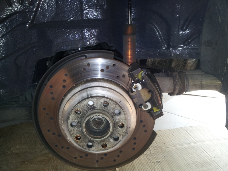

L'étrier d'origine :
L'étrier 986 :

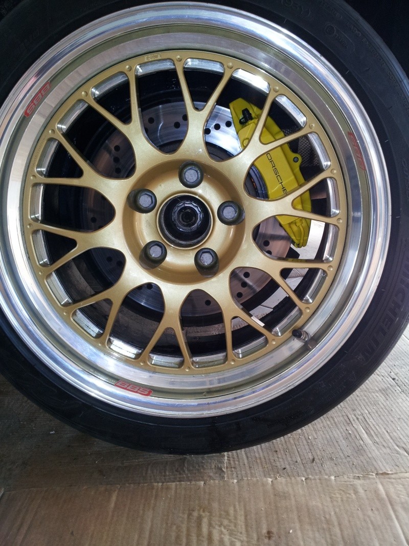

Avec la jante en place :

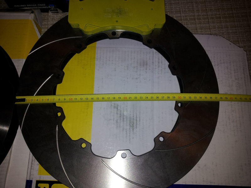

Puis démontage des disques 380mm avants en attendant les nouveaux qui arrivent cette semaine .

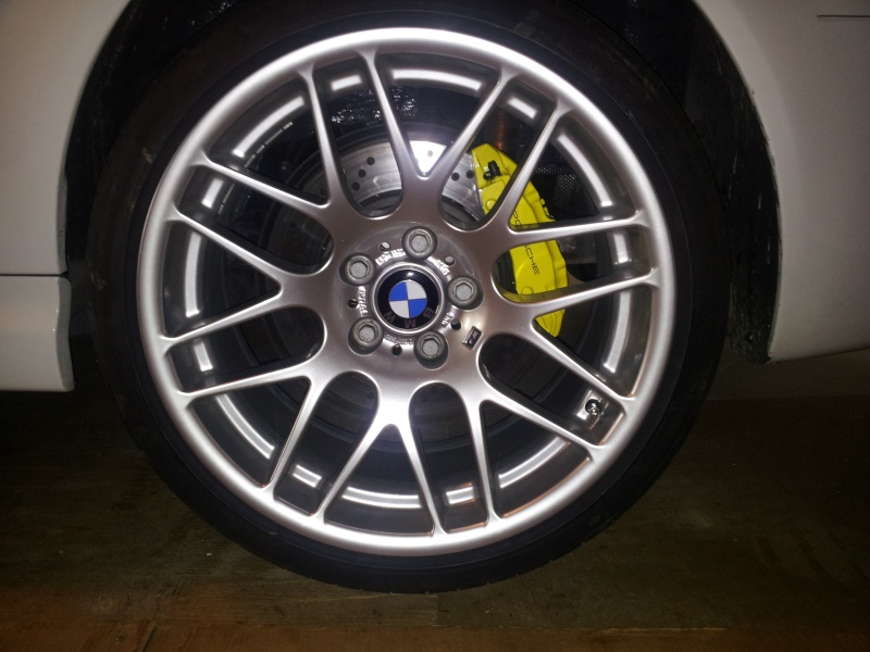

En plus avec une couleurs discrète comme ça ça déboite :love:
Les 4 pistons avec les jantes et semi-slicks piste.

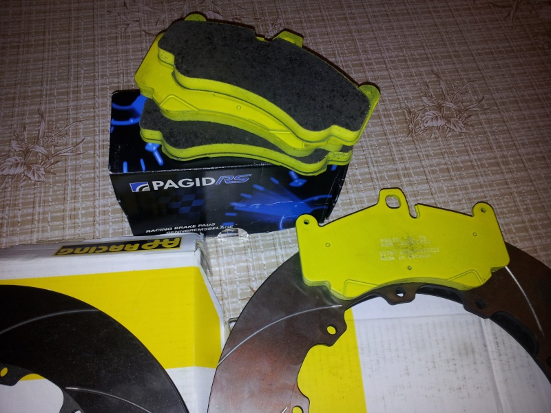

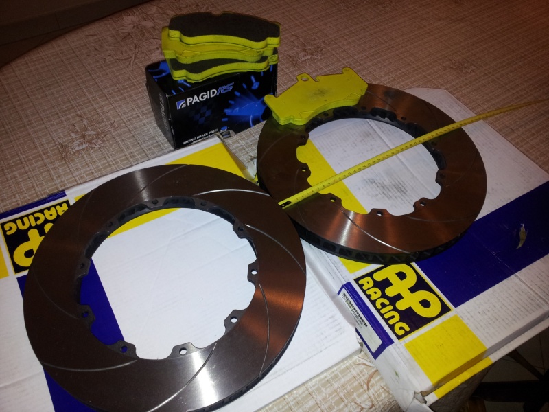

Réception des disques rainurés en remplacement des perforés ainsi que des pagids RS29.
Pas de BREMBO mais du AP . ( en stock )
Montage samedi après-midi avec le remplacements des triangles de suspensions .
