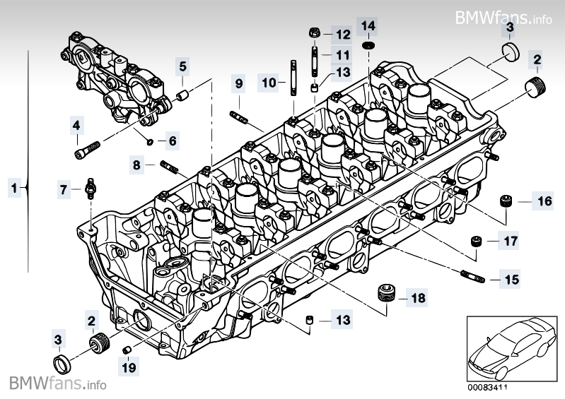

Moi j'ai le bouchon qui se situe sous les vanos (piece numéro 2 ou 3 sur le schéma ci-dessous) qui c'est barré oO
Grosse fuite d'huile bien chante à localiser, peut être quand dans ton cas, c'est le bouchon est pas partie mais c'est un peu dévisser donc l'huile suinte.
