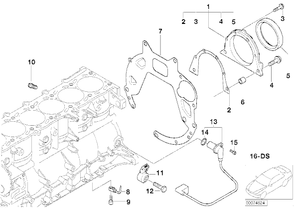

si quelqu'un  a la référence de cette pièce ça serai sympa ( le magasinier de chez BMW ne c'est pas ce que c'est et ne la trouve pas sur l etk ) ^^et moi javoue que sur les vu je vois pas trop  :-x
il devrait peut etre songer à faire un autre job le gars :|
pièce no 10  VANNE D'ARRET 1 BAR ref  11111318185
http://www.realoem.com/bmw/showparts.do?model=BL91&mospid=47621&btnr=11_2988&hg=11&fg=10
