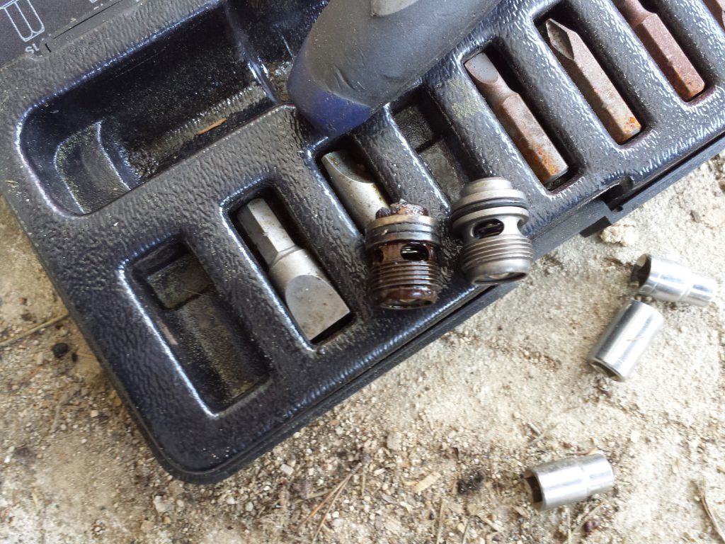

changement de vis effectué .
ça va par en dessous ça se fait rapidos  par contre faut vraiment avoir un gros embout plat   , j'ai pris des photos  je peut faire un tuto si ça intéresse du monde
voila la photo des 2 vis ,  évidement  plus de fuite  alors merci au forum ;)
on voit clairement que le joint c'est écrasé

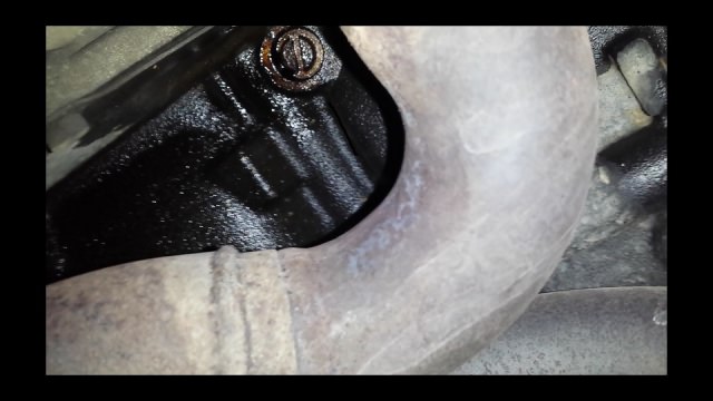

J'espere au moins que ma fuite provient bien de cette vanne de depression lol je met une photo pour montrer ou je vois de l'huile
post-13600-0-70671000-1392272565_thumb.j
salut , pour le tuto , je pourrais en faire un mais pas maintenant  ( pas trop le temps en ce moment )
concernant ta fuite , je ne pense pas que ca vienne de la vanne d’arrêt  ......
Grrr si sa vient pas de la bas je sent que sa va me souler....
On dirait que ça vient plutot de la vis du tendeur de distrib. Sinon j'ai aussi acheté cette vanne d'arrêt. Si je peux et si je ne le fais pas dans trop longtemps, je ferai un tuto.
