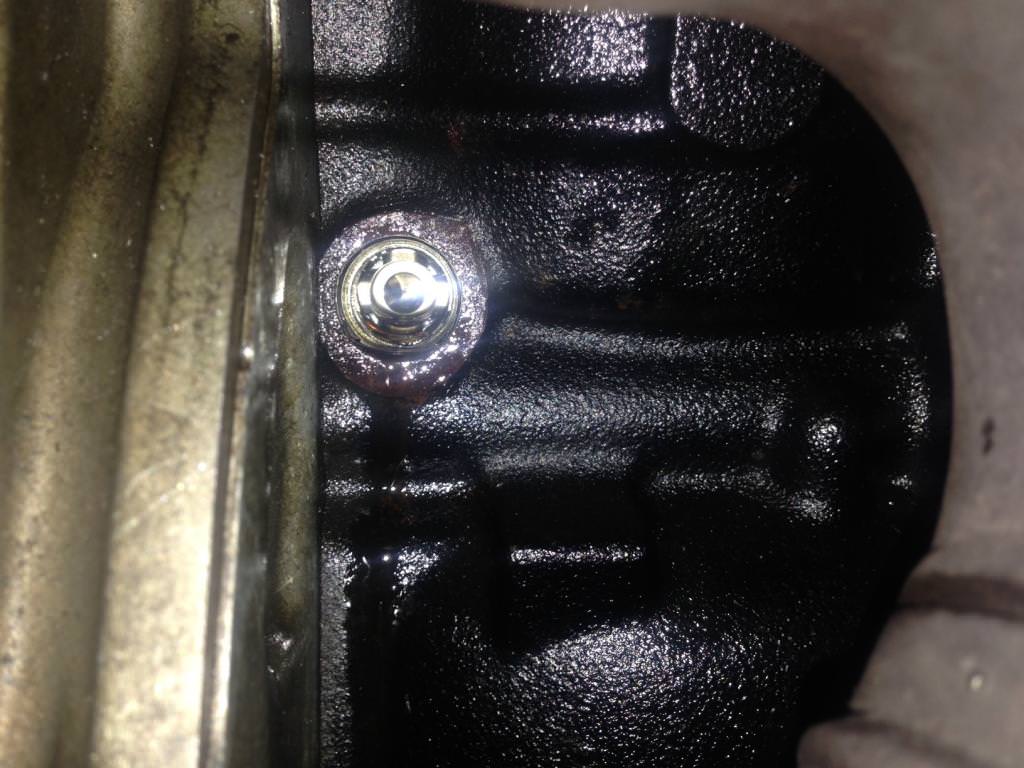

  • Oui sur ma photo on l aperçoit bien grasse d ailleurs entre le boitier de calorstat et la culasse par contre je ne sais pas si il est possible de la resserrer sans enlever le calorstat pour mon cas c

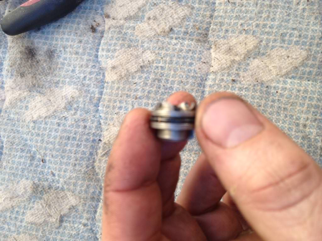

Voila la vis cassé
post-13600-0-09337900-1392907264_thumb.j
Et voila comment j'ai put la visser
post-13600-0-17262300-1392907308_thumb.j
Sa craint pas? vut que je sais pas qu'elle rôle elle joue, je sais pas si elle va jouer son rôle quoi……...

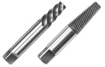

la bille est sortie ?
si oui , avec un extracteur genre :
tu devrais reussir à sortir le morceau , car vu qu'il n'y a plus d'appui , ça doit venir relativment librement

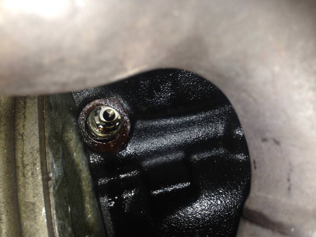

Voila j'ai fait 2 photos.. on voit bien l'ancien filetage… maintenant que faire?? :confus:  :confus:  :confus:
post-13600-0-55313100-1392971129_thumb.j
post-13600-0-17269700-1392971163_thumb.j
moi je tenterai de le sortir avec un extracteur comme je t'ai mis plus haut il doit pouvoir se coincer dans le logement de la bille ...
apres délicatement tu recupere le joint sur celui cassé et tu le remet sur le vieux

C'est quoi un extracteur? je peux en trouver ou? je suis désolé je suis novice et sa se voit je pense….
