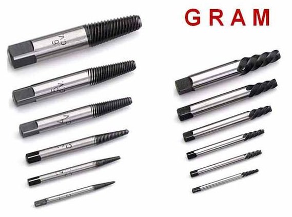

extracteur de vis , ou queue de cochon ... chez tout bon outilleur ...
c'est une tige avec le bout conique et " fileté " en pas à gauche ... donc plus tu desserre plus ça se bloque dans le trou
la si il choisi le bon diametre l'extracteur se prendra dans le logement de la bille , pas besoin de percer
je m'en suis encore servi avant hier pour une vis à tete alen foirée ...
+1 j'avais pas pensé au logement de la bille.. il a peu être de la chance dans son malheur LOL

ouais heureusement car va passer une perceuse par là ....
Ha les gars j'espere que sa va marcher je vais aller acheter sa de suite….. Ils ont intérêt d'avoir sa a feux vert hehe je vais prendre la vis que j'ai comme sa je serai sur du diamètre d'extracteur qu'il me faut…...
moi , je mesurerais plutot le diametre du logement de la bille ...
oui ok, donc apres je rentre l'extracteur dans le logement de la bille en desserrant , mais apres comment je retire le tout ( tout mon filetage bloquer )
il est peu probable que le filetage "bloque" , quand tu va " devisser" avec l'extracteur , la partie cassé va venir naturellement
et en general , c'est vendu par "jeu" les extracteur , tu as plusieur diametre ...
juste éviter quand même de prendre du premier prix, vu comme tu es poissard avec cette caisse ça serait con de péter l'extracteur dedans :W
J'ai connu ce problème avec une bougie cassé dans la culasse a force de persévérance avec une queue de cochon j'y suis arrivé.
Bah non. Même bas de gamme, ça devrait le faire. Une petite boîte du Casto, ça m'a permis de sortir de bons trucs de bourrins bien serrés... C'est quand même un métal le moins tendre possible, prévu pour marquer dans tout ce qui est visserie...

Ta queue de cochon, faut la dévisser. C'est un "pas inversé" pour que quand tu forces, ça dévisse... Y'a pas besoin de passer un cran. Dès que la queue entre dans le trou (prendre une taille tout juste, pas trop petit), ça devrait prendre. Même si y'a que quelque mm de filetage pris, ça dévisse la pièce originale...
