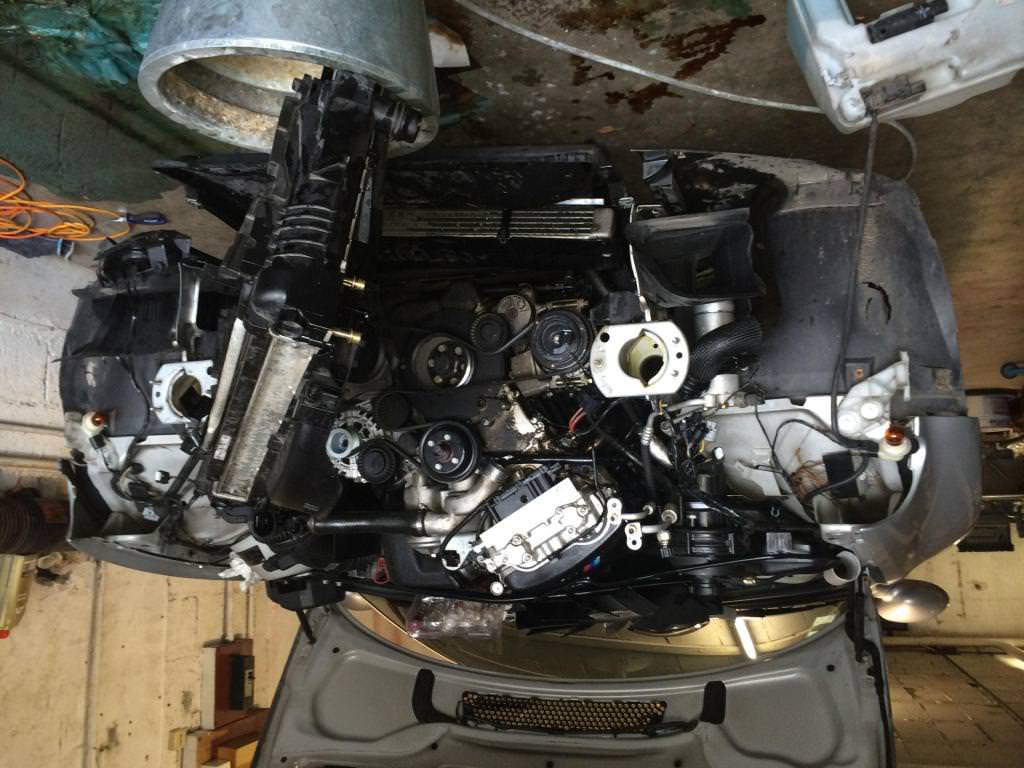

Bonjour,

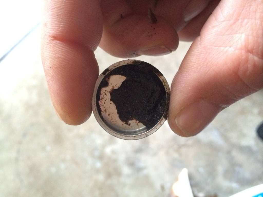

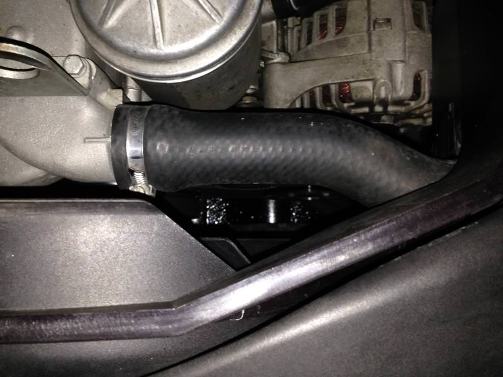

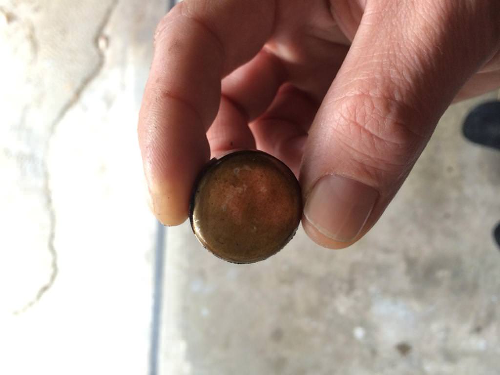

J'ai moi aussi depuis hier une fuite et je viens de retrouver un capuchon posé sur une durite. J'essaie de mettre des photos.
Voilà, donc depuis hier j'ai de l'huile au sol, le moteur est souillé du côté gauche et vers le ventilo. Le niveau est passé de Max a mini.
post-1867-0-47483900-1397815770_thumb.jp
post-1867-0-32351600-1397815797_thumb.jp
post-1867-0-56628300-1397815820_thumb.jp
post-1867-0-08245700-1397815841_thumb.jp

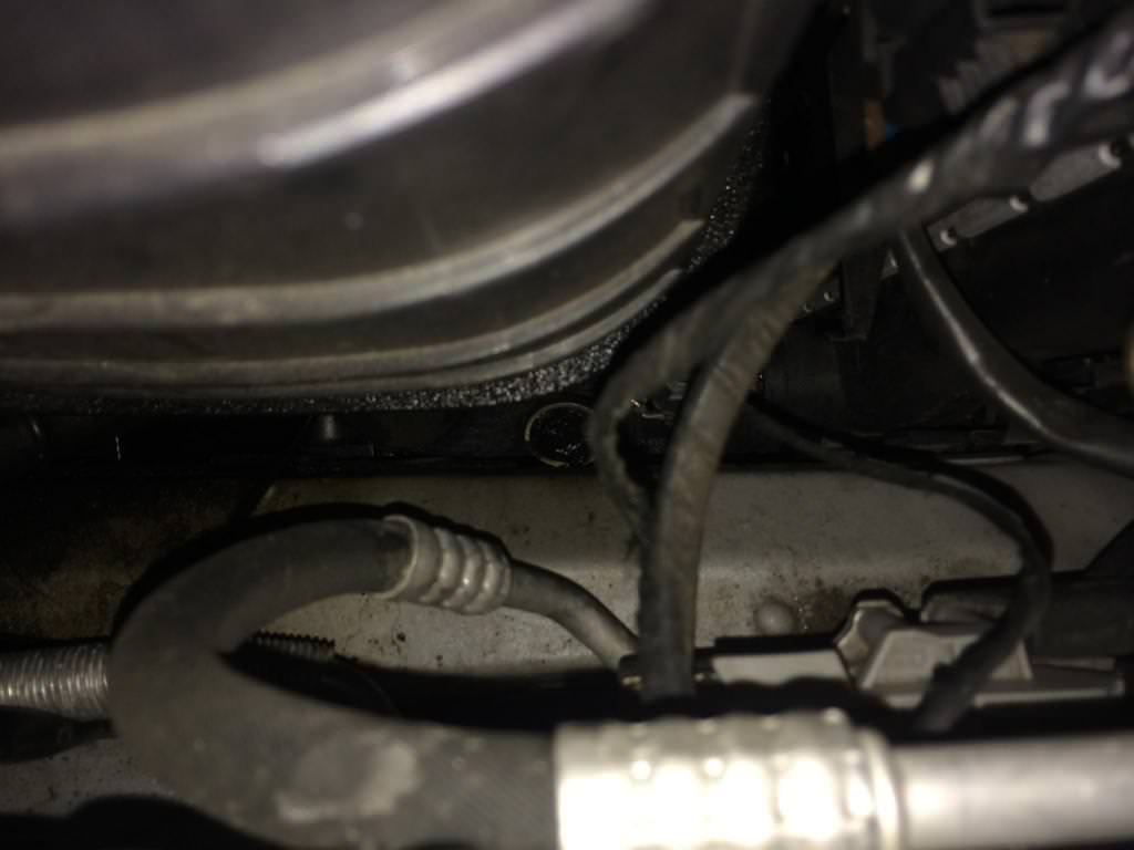

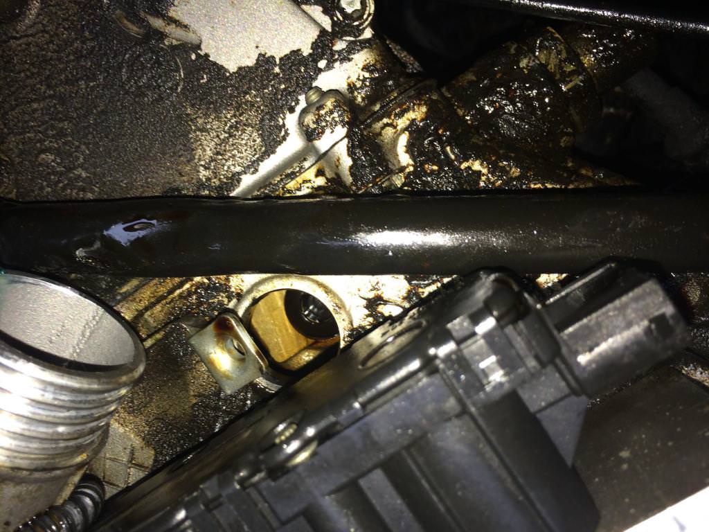

Voilà des photos si ça peut aider. On voit bien l'endroit on se trouve cette pastille, juste en dessous du vanos et le boulot de démontage.
post-1867-0-34779700-1397839254_thumb.jp
post-1867-0-43272200-1397839292_thumb.jp
Désolé j'ai publié depuis mon iphone les photos sont à l'envers si un modo peut éditer, merci.

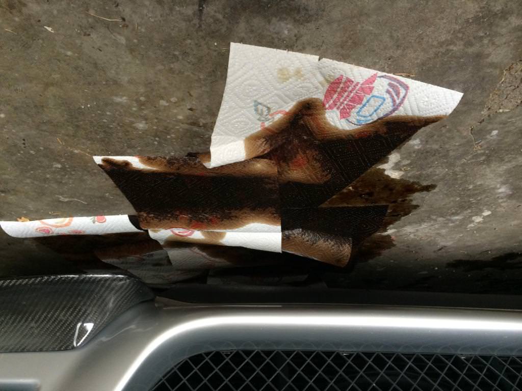

Donc voilà, ma découverte. J'avais remarqué deux/trois goutes d'huile sur mon parking, en me disant que ça devait être liée au fait que je faisais le niveau ici, sans trop d'inquiétude.
Ce soir, je décide de lever le capot car ça s'était bien reproduit sur le sol, et bonheur, frayeur, crise cardiaque, je me retrouve avec exactement le même résultat que la photo du haut. Sur le cache au fond du capot, à l'avant, une "marre" d'huile.
Donc, comment dire, j'ai un peu peur. J'ai pensé aux coussinets de bielle, forcement. Et au bruit métalique que j'ai sur ce topic
Donc je panique un peu. Et je suis tombé sur ce topic.
Sauf que, j'ai suivis les péripéties de Mattt, et que j'ai pas vu la fin !
Donc est-ce qu'il est possible par vous, messieurs les experts, de me dire quoi vérifier que je puisse avoir ma voiture au taquet pour Le Mans Classic ?
Parce que là, autant dire, que je flippe bien comme il faut...
Ma photo :
Par contre, quand je fais les niveaux, j'ai perdu d'huile... Je me demande si j'étais pas trop "au dessus" du maximum autoriser (j'ai un doute, vraiment) car là je suis encore "un peu" au dessus du maximum.
Et sur le sol, c'est que des gouttes par terre, genre une grosse goutte, mais rien d'affolant. C'est surtout sur le cache ou je vois qu'il y a de l'huile...
