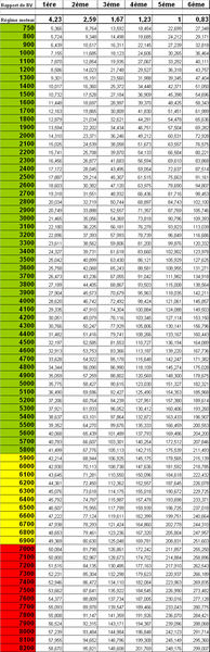

Posté(e) le 8 septembre 201115 a comment_371401 J ai un 3l en bv6 et 3.73 il pousse presque mieux que le la E46 l auto a complétement changé du couple de la puisance tout quoi a 4000tmm en 6 on est a 155 ensuite a 5000 190 soit 10 km/h de mieux qu avec la boite 5. Au montage j ai hésité entre le 3.64 et le 3.73 et je regrette pas le 3.73 qui au départ me semblait un peu court sur le papier par contre sur le moullé il faut faire attention et avoir le pied léger Bizard tes données,moi j'ai un 3.91 boite 6 et mon compteur à 1km/h en moins par rapport à mon Gps et à 4000 trs,je suis à 150 km/h.!!! Tu as verifié avec ton Gps ta vitesse et compteur.!!? Signaler
Posté(e) le 9 septembre 201115 a comment_371767 Tableau pour une M3 E36 3.2L avec un 3.91 C'est des vitesses sans aucun aucun frein aéro ou frottement Signaler
Posté(e) le 9 septembre 201115 a comment_371778 Tableau pour une M3 E36 3.2L avec un 3.91 C'est des vitesses sans aucun aucun frein aéro ou frottement Signaler

Posté(e) le 14 septembre 201115 a comment_372963 Il me semble que c est a peu pres juste la monte est en 235 au carré alors que le 3.2l a des 245 a l ar ensuite le 3.73 est plus long que le 3.91. Signaler
