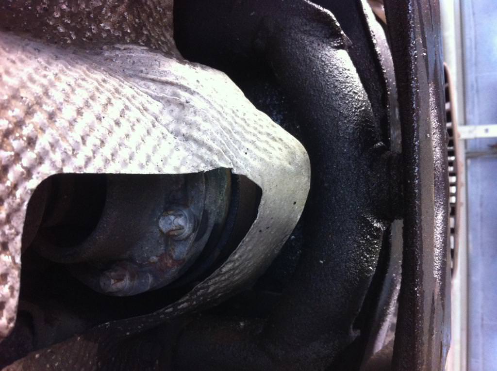

post-12861-0-25626600-1396292435_thumb.j

Car se Week j'ai fait vidangés filtres etc et sur le pont je vois un suintement qui semble s'amplifier depuis
Donc je pense a se joint mais voilà

Tu dégages les plastiques la barre en V, le pare chaleur, tu vois ton arbre tu démontes la bague au milieu qui tient l arbre, tu démontes les boulons tors qui sont sur le tulipe de net de pond , tu as une encoche tu mets un gros tournevis plat pour désaccoupler bien sur tu auras vidangé préalablement tu dégage la tulipe sa se fait avec un démonte pneu voilà tu vois ton boulon. 32 attention tu reperes bien pour le remettre exactement au même emplacement, une fois sorti ton boulon tu as acces à ton joint spy
Pour les deux autres tu dégages la barre stable qui est sur le pont, tu défais les boulons de tulipe côté pont, tu désaccouples et oup tu vois tes joints spy
