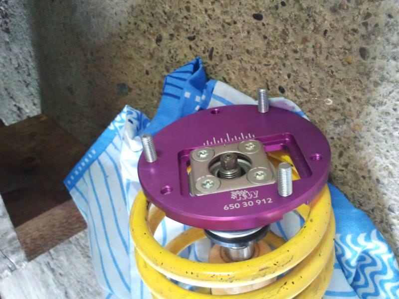

Ca y est !! elles sont montées !

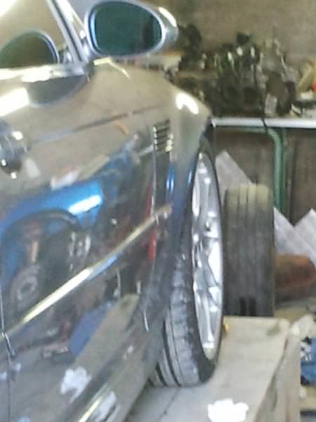

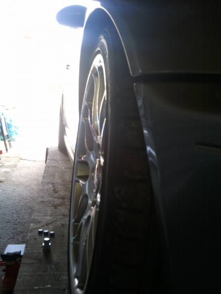

carrossage de folie !!

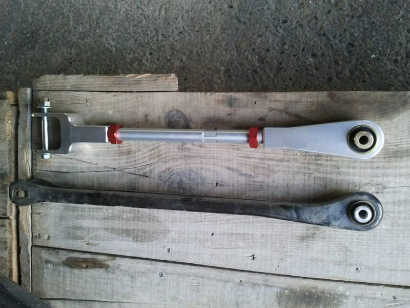

plus qu'a monter les bras arriere !!
Sinon pour les bras arrière , quelqu'un aurait il déjà galéré pour retirer la vis avec la rondelle excentrique sur la rotule d'origine ? ça a l'air d'être la misère a sortir ! il y a beau taper dessus elle ne veut pas quitter son logement !!

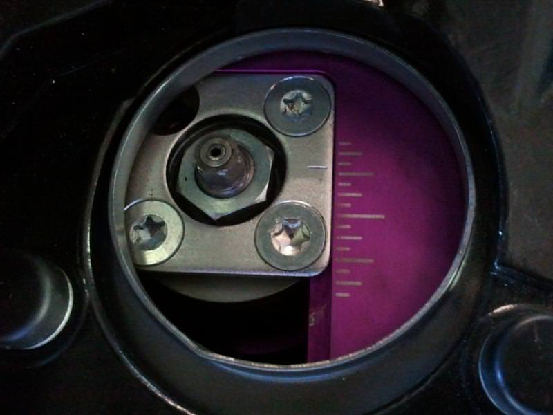

pas terrible pour les vis de réglage , 3 sur 4 ?
peut-on découper le dome pour pouvoir mettre les 4 vis ?
combien vas tu mettre de carrossage sur les roues arrières ?
pour les coupelles , j'ai commandé les mêmes !
Sans renforts judicieusement posés, c'est dangereux de fragiliser la chapelle d'amortisseur, à moins que tu ne veuilles la voir se déchirer.

On s'en fiche de la 4eme vis ! De toute façon si on la laisse on ne peut plus regler !!sur les M a cause du carrossage prononcé il y aura toujours une vis caché .mais bon avec 3 vis c'est largement suffisant .hors de question de toucher au support de l'amorto ,avec n'importe qu'elles coupelles réglables y aura une vis de réglage cachée.Par contre on peut rabaissé d'au moins 8 cm devant et 6 derrière sans rien traffiquer !!
Sinon par rapport a ta question la je vais l'emmener a la geo pour y mettre 3.5 devant et 2.5 a 3 derrière.
par contre j'ai essayé carrossé comme çà avec pas mal d'ouverture, je vous raconte pas la tenue du train avant !! un rail ! par contre l'arrière se balade méchamment ! donc avec 3° derrière ça devrait très bien le faire.
je vous tiens au courant.Par contre ma vis excentrique des bras arriere d'origine est grippée ! pas moyen de la retirer!va falloir que je change la rotule arrière pour la remplacer par des bagues en uréthanne.

Sinon bilouze t'inquiètes les coupelles s'adaptent nickel si tu as des amortos KW.tout rentre comme du beurre et la je suis a environ 4.5° au maxi .toutes les coupelles n'ont pas cette plage de reglages crois moi.

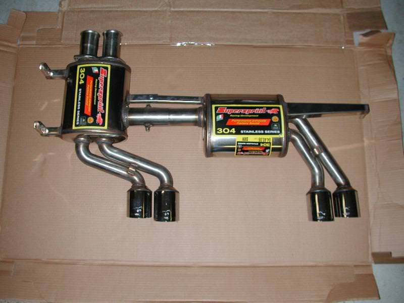

En plus pour le 19 j'aurais ca derriere !
pour la deuxieme fois !! tant pis pour les oreilles ! le bruit me manquais vraiment :malade:
terrible mec :nickel:
:mrgreen::nickel::malade:
Non Philou tu as racheté le même silencieux?? :neutral:
Tu as raison au final car le bruit est extra et le gain de poids génial..

4.5° c'est enorme ! par contre je suis en bilstein , donc cela va peut etre me poser un problème.

Salut nico ! ouai je vais remettre le silencieux SS .mais je pense que pour faire du circuit lol.
Pour les coupelles j'ai un ami qui est revendeur .je te donne son numéro en mp si tu veux.pour les bras arrière je les ai pris a jean phi ! mais pas encore monté !! on est pas arrivé a defaire cette putaine de vis avec la rondelle excentrique !! je cherche en ce moment des rotules coté moyeu en urethane pour carrément les changer ! la vis doit etre grippé !même a coup de marteau elle ne sort pas .du coup je vais tomber le train arriere et en profiter pour mettre des powerflex !
