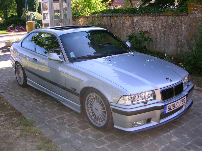

oui j'ai eu deux bmw m3 la premiére une E36 3l peu de kilometre zero soucis boites mécanique et la deuxiéme le CSL qui avait 80mk au compteur donc pas de trop kilométres non plus mais bon beaucoup beaucoup plus en réalité.

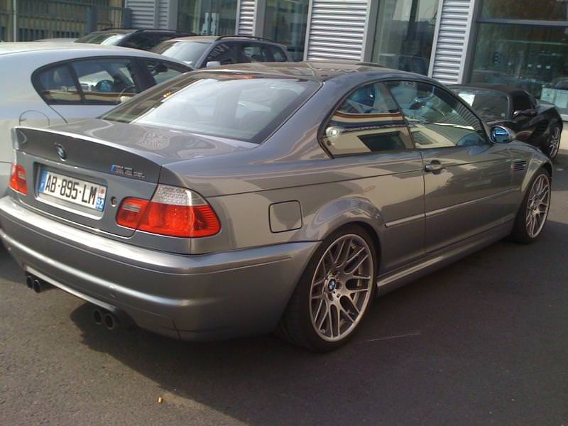

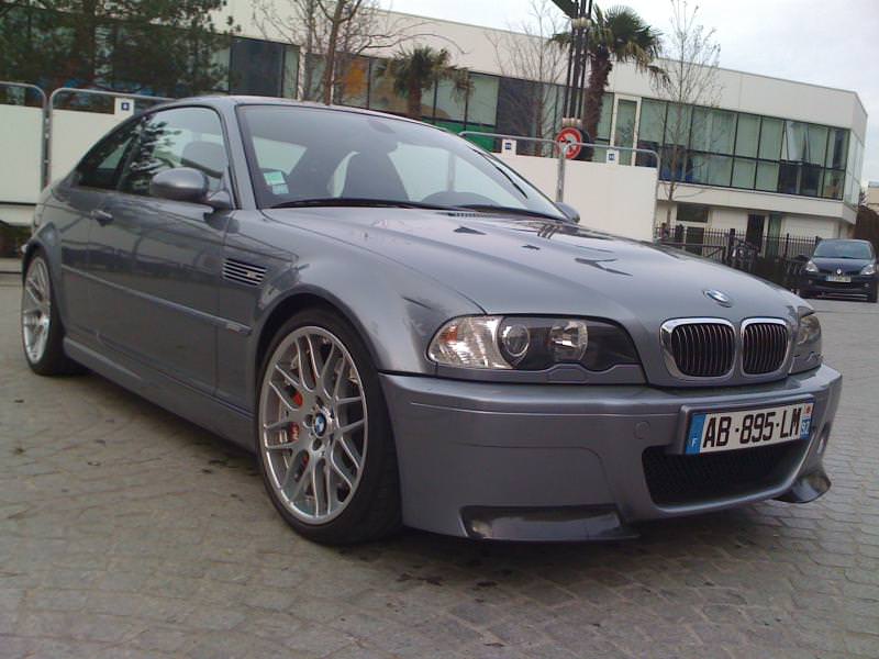

alors voici la réponse rapide "c'est quand que ca marche cette sal.......de pu....de v oiture de m......"
la réponse constructive je suis allez chercher cette voiture en belgique chez un pro avec garantie et garantie kilométrage non accidenté état neuf jantes pneu freins ap racing neufs etc etc sur le papier du bonheur
retour sur paris et premiére constatation c 'est quoi ca ?????? un CSL ça n'avance pas plus que ça ? ça tient pas du tout la route ok ok direction BMW 92 pour une bonne révision .
premier constat c'est mieux oui sauf que un CSL ca doit ramoner sévére bref je change les bobines les bougies une vidange une geometrie nouveau réglages une colone de direction hs etc etc etc
que des dépenses et cette voiture ne marche pas comme je l'imaginais super deçu donc
je décide de la mettre en vente apres méme pas six mois d'utilisation et plus de 5000 euros de frais au passage quand méme .
pas d'appel rien rien rien et puis un beau jour ( de chance) un homme appel me demande les numéros de série et la voila l'histoire, dernier entretien fait à 180 mk !!!!!!!
tout s'explique pourquoi le frein a main ne marche pas non plus machoires usées jusqu'a la corde normalement pas avant 200mkm .
puis vient le jour de la boite de vitesse bloqué puis le pont fatigué puis les amortisseurs hs puis les ressort hs etc etc plus de 8000 euros à prévoir pour la remettre en état mais toujours 240 mkm minimum je pense plus 260 mkm quand je l'ai vendue
et puis au passage la voiture a eu un accident un latéral me dis le garagiste à qui je l'ai vendue .
mauvaise histoire ce CSL d'aspect neuf avec carnet bidon garantie bidon et méme les clefs trafiquées .
dans la boite à clefs de BMW le kilométrage était le méme que le compteur.
justice incompetente dans ce domaine pour un véhicule acheter a l'étranger pas de recours.
voiture immat AB-895-LM au cas ou
