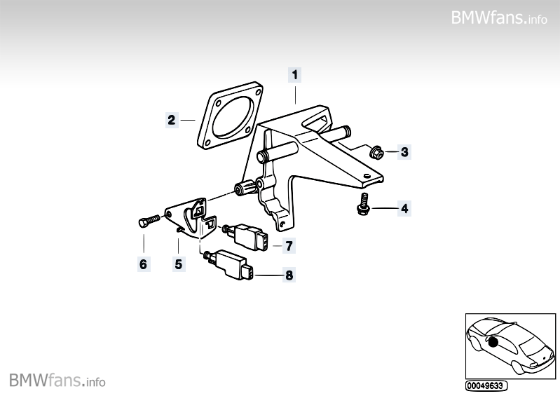

Posté(e) le 31 août 201214 a comment_472499 Même problème depuis quelques temps. Je vais essayer de changer ce contacteur au niveau de la pédale de frein. D'après l'ETK, ce serait la pièce N°7 : ref 61 31 8 360 417 Signaler
