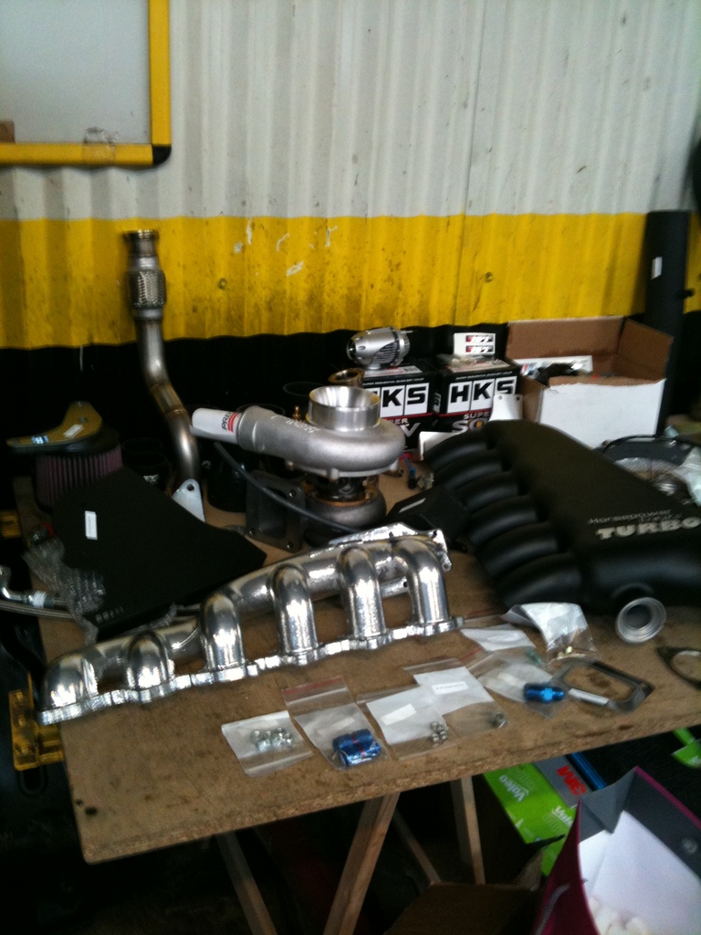

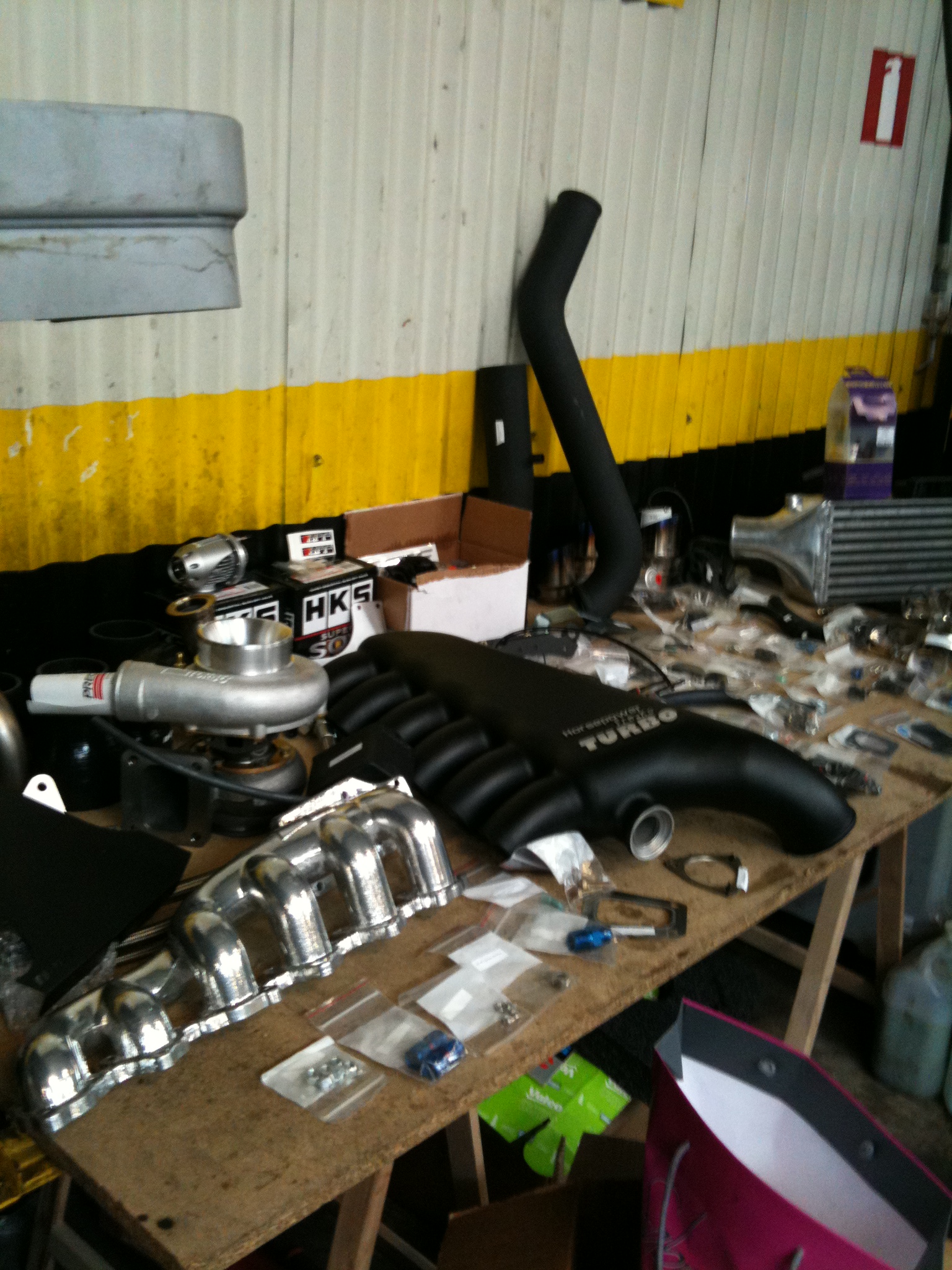

Le Turbo Precision 6776 dans son emballage :
On ne se lasse pas de ce Turbo :

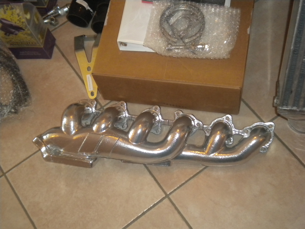

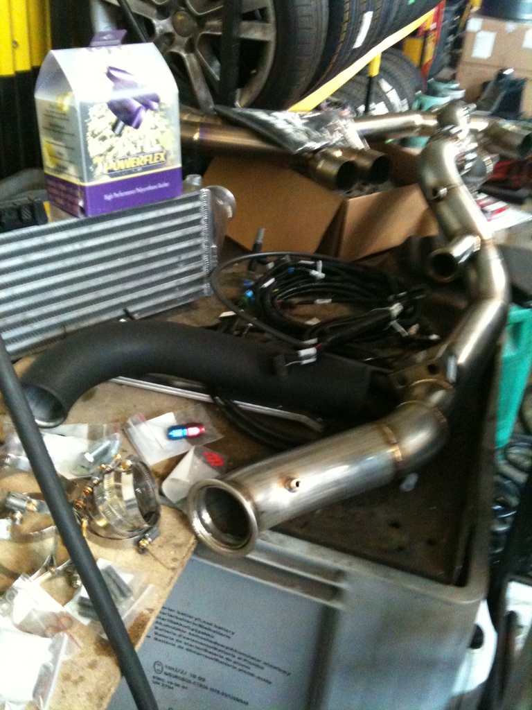

Ici le nouveau collecteur d'echappement :

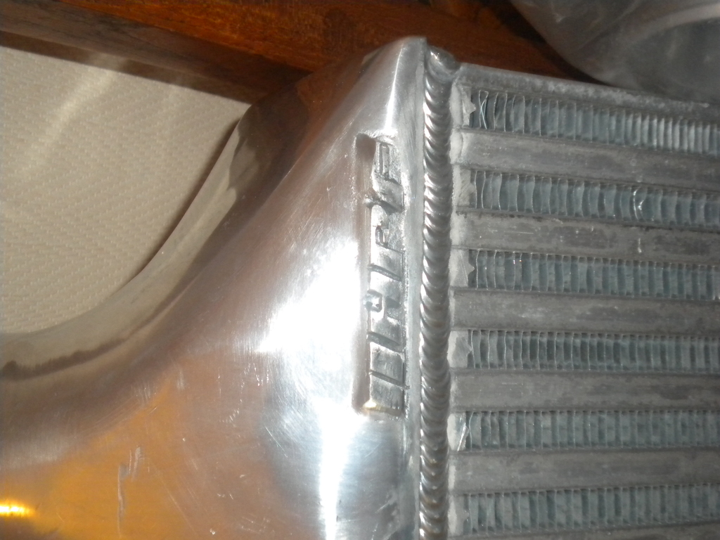

L'intercooler HPF (qui est maintenant noir)

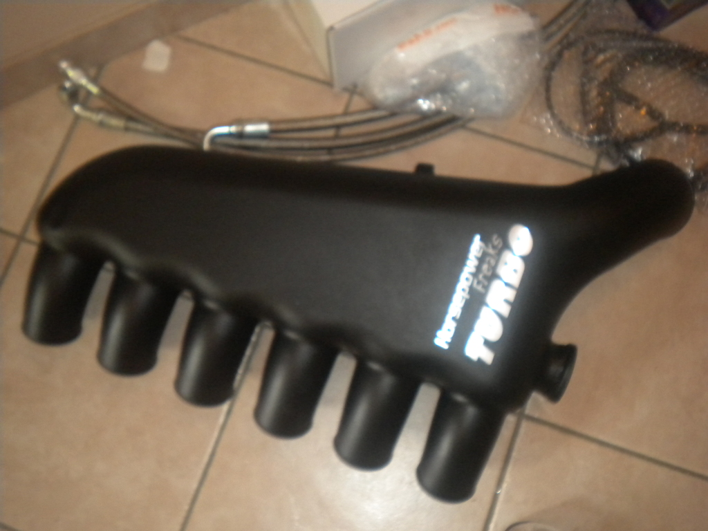

Le collecteur d'admission :

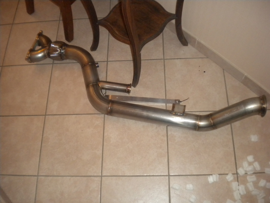

Section 1 de l'echappement :

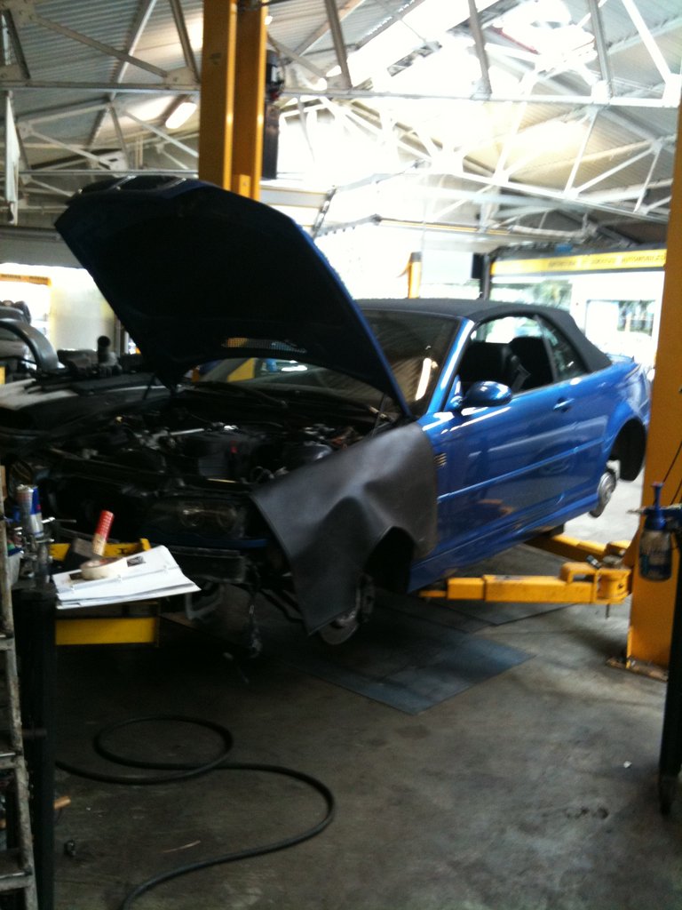

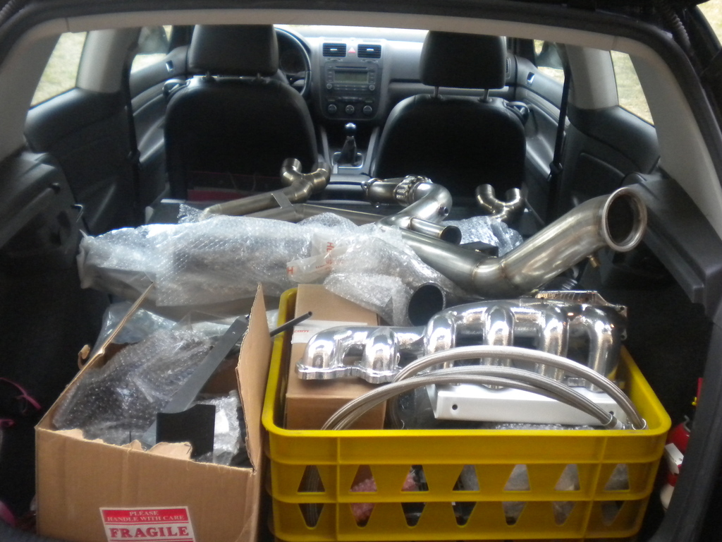

Direction le garage :
Arrivée au garage, mon frère m'a libéré un pont et fait de la place pour poser les pièces :

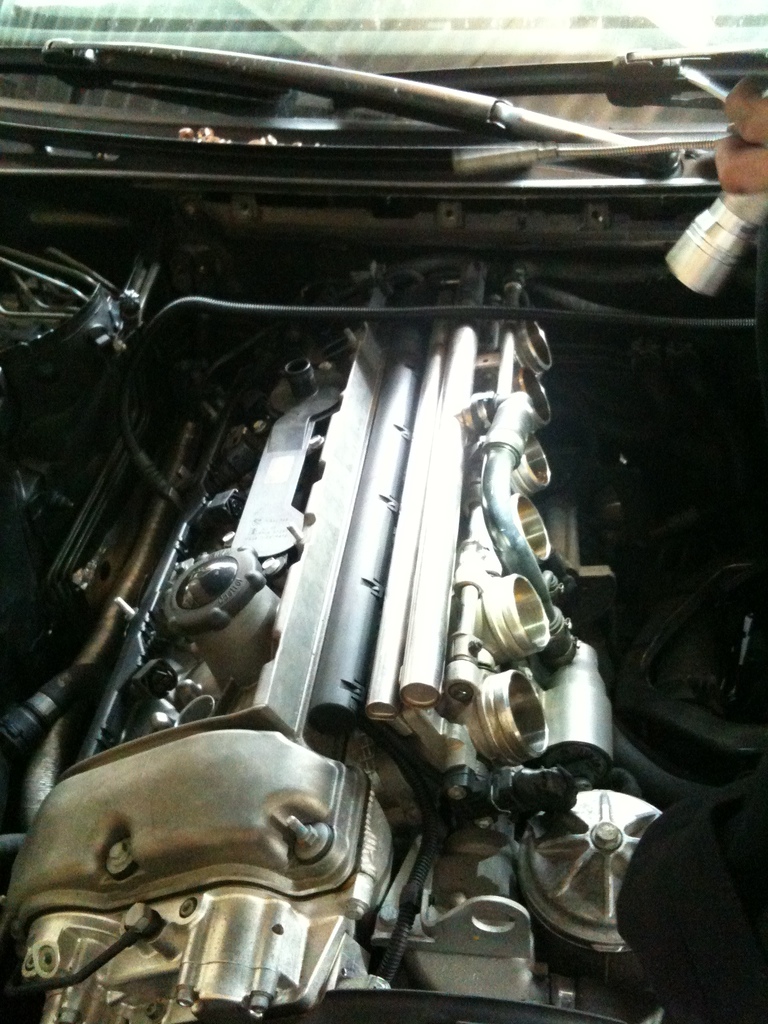

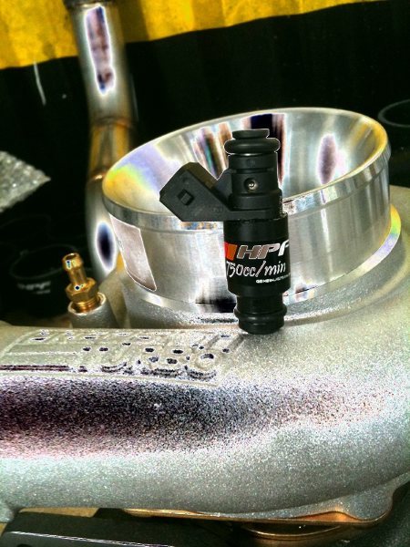

Turbo et injecteur :

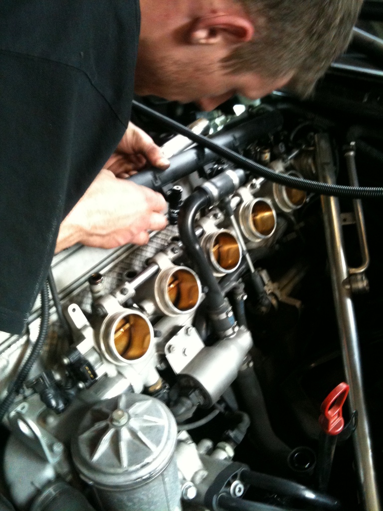

Mon frère en plein action ... il pose les injecteurs 750cc

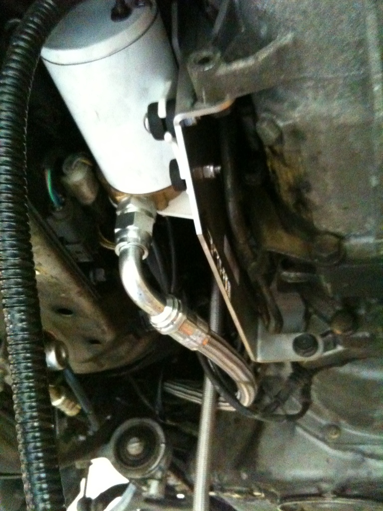

Nouvelle pompe à huile :
De face :

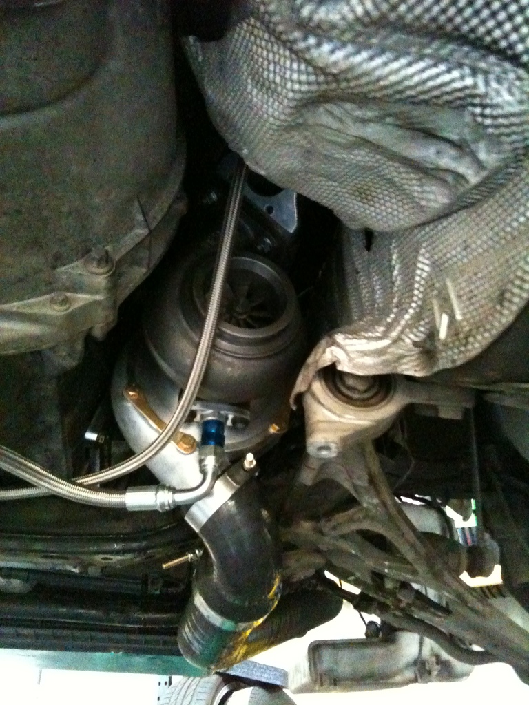

Le turbo en place :

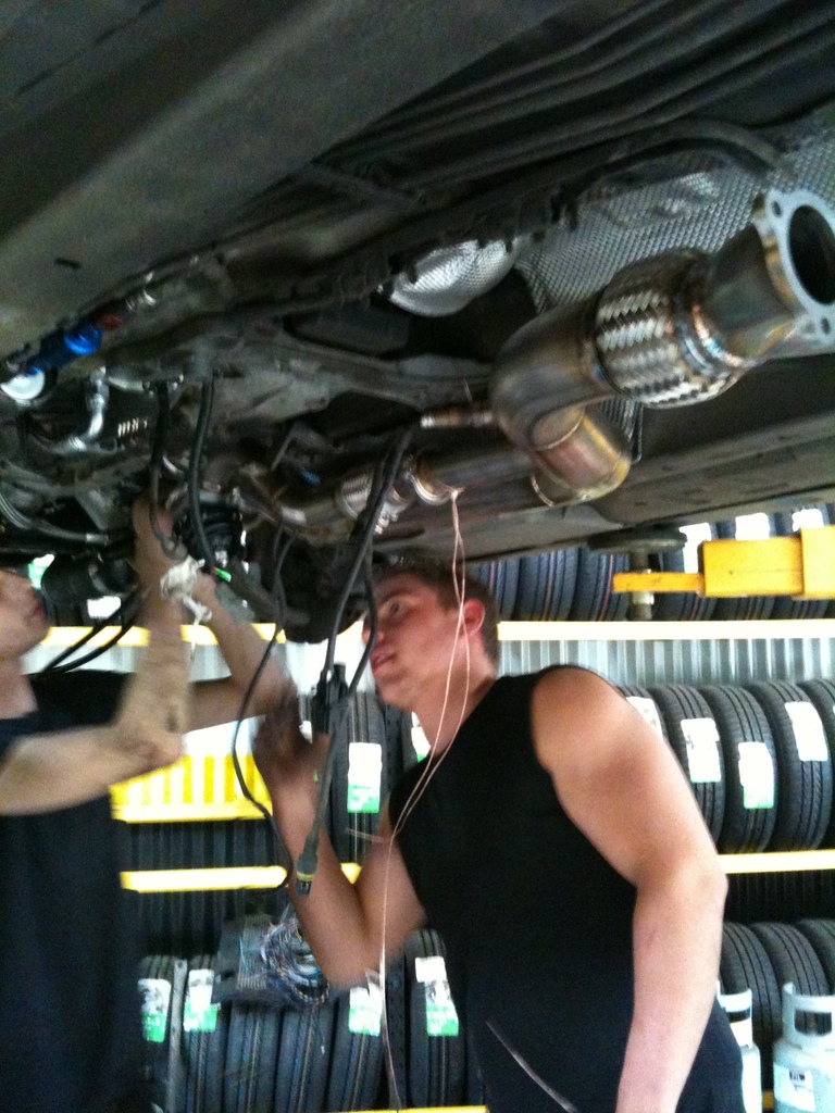

Installation de la première section d'echappement (d'une pièce et sans cata)

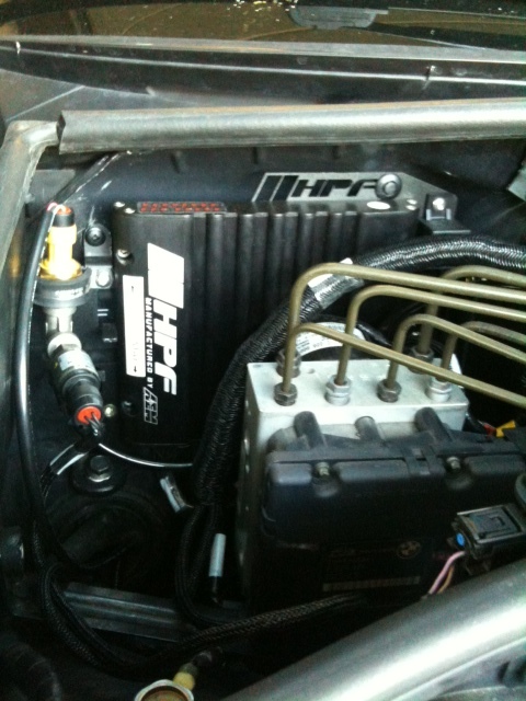

La nouvelle gestion AEM EMS :

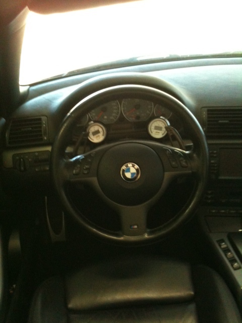

Les manos sont en place : à gauche ratio air/essence à droite boost en PSI :

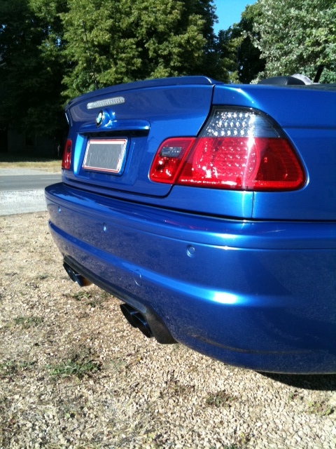

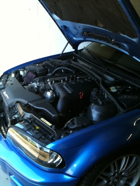

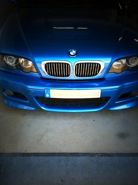

Quelques photos de la voiture ...

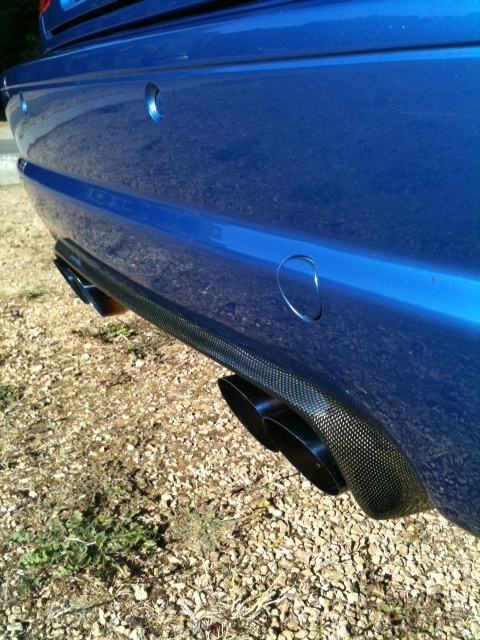

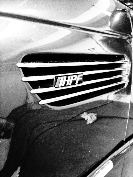

Silencieux HPF titane :
Discret l'intercooler noir ... :nickel:

Le turbo monté :

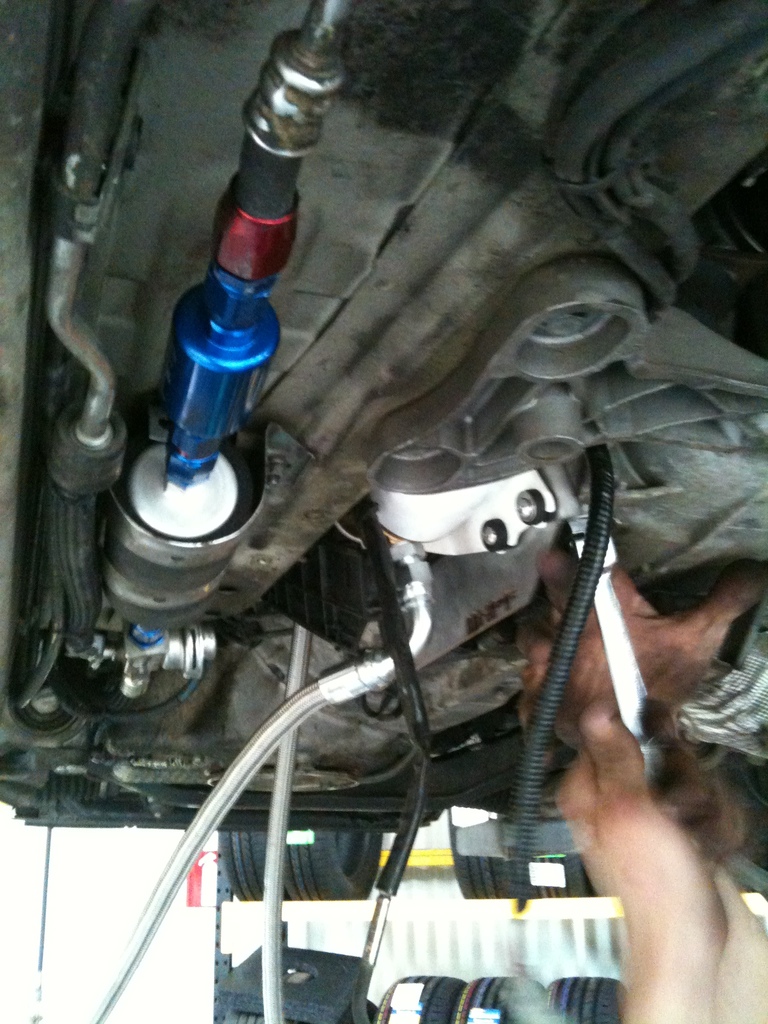

La pompe à huile pour le turbo :
On peut voir la 2eme pompe à essence et le micro filtre Edelbrock sur la gauche :
