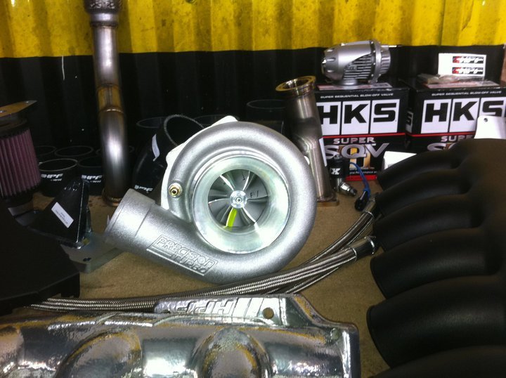

Présentation du Kit Turbo HPF from USA
Je suis impressionné par la facilité apparente avec laquelle vous avez monté ce kit !

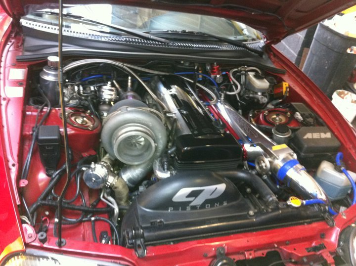

Franchement les gars vous avez bien bosser, le montage est superbe et vous avez fait vite !! :smile:
la class
félicitation !!!
le filtre à air ne peux pas être cloisonné ou une ouverture capot je sais pas ? :neutral:
Il y a une cloison mais elle n'est pas installée, c'est un peu galere à faire passer le tube de l'admission jusqu'au turbo et du coup le filtre arrive un poil trop haut pour pouvoir mettre la cloison.
Ok !!!
et la pompe à huile additionnel est bien protégé ?
Beau boulot et fais rapide en plus fait demander a ton frère de devenir revendeur et installateur Hpf
Félicitations pour ton achat
Ok !!!
La protection est celle d'origine à savoir : les cashs sous la voiture ... tout simplement :nickel:

Tu pourrais peut-être envisager une gestion à l'ethanol, ça marche très bien sur les voitures turbo, pas mal de cv en plus à la clef et fiable car le cliquetis est retardé.
L'AEM EMS ne gère pas le flex fuel (il y a moyen d'utiliser des workarounds genre si - de 75% d'éthanol on passe sur une cartographie "low boost", mais il y a pas de gestion à la volé comme le permet le ProEFI par exemple)
Hors vu que l'on trouve pas beaucoup de pompe E85 dans notre région et que Jeff utilise souvent sa M, c'est pas envisageable.
L'alternative c'est d'utiliser du méthanol via injection dans l'admission, mais ca ajoute des risques supplémentaires :
- réservoir de methanol vide
- pompe en panne
- injecteur bouché
- tuyau persé
- etc ...
Un seul de ces problèmes arrive et boom le moteur.
La solution "safe" c'est d'ajouter un réservoir pour le C16 dans le coffre. Et hop 700ch disponible quand il y a besoin et 500ch le reste du temps ;)
ps : Rien empeche de tenter C16 + methanol pour tenter le 750ch :o
