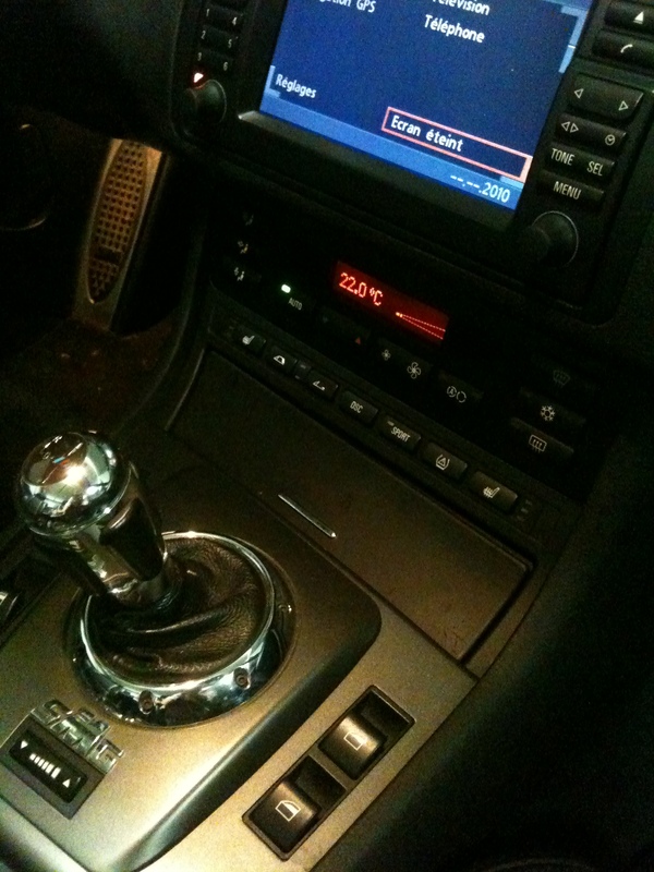

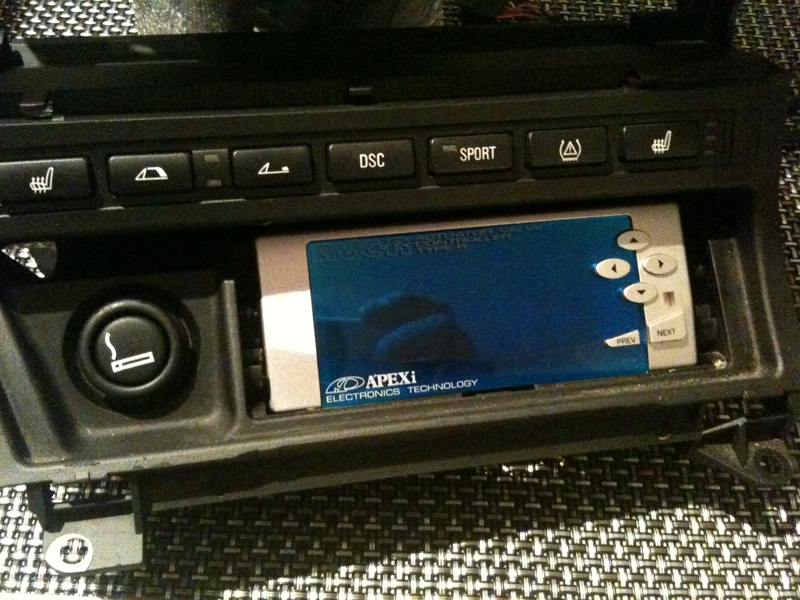

Pose d'un AVCR dans l'habitacle ... j'ai essayé de faire au plus propre ...

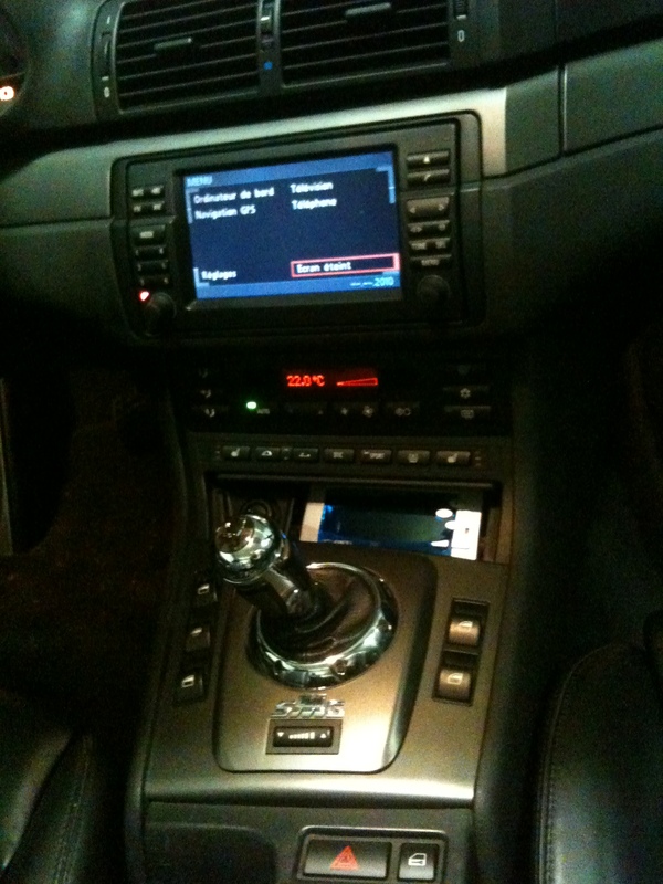

Rendu dans la voiture :
Ni vu, ni connu ... lool

Pour faire simple l'AVCR est un boost controler ... il sert a gérer le Boost par simple pression sur les boutons de l'écrant sans devoir passer par la cartographie.
Il te permet de mémoriser 3 boost map différentes (A, B et mode Off), tu peux aussi règler un boost différent sur tes rapports de boite... par exemple en 1ière et 2 ième tu mets : 8 PSI et en 3 : 10 PSI 4 : 14 PSI ... etc ...

T'aurais du le prendre en noir l'avcr ça aurais fait plus "origine"
C'est vrai mais je l'ai eu au 1/4 du prix donc j'ai pas chipoté.
Tampis pour la couleur.
Clr dans ce cas la faut pas hésité ... a la rigueur t'aurais pus prendre un sticker 3M noir pour lui refaire la face

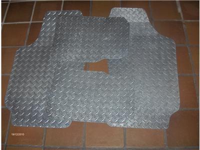

Au pire j'ai un gros feutre noir et pour écraser le mégot j'ai acheté des nouvelles carpette en alu :ptdr: :ptdr: :ptdr:

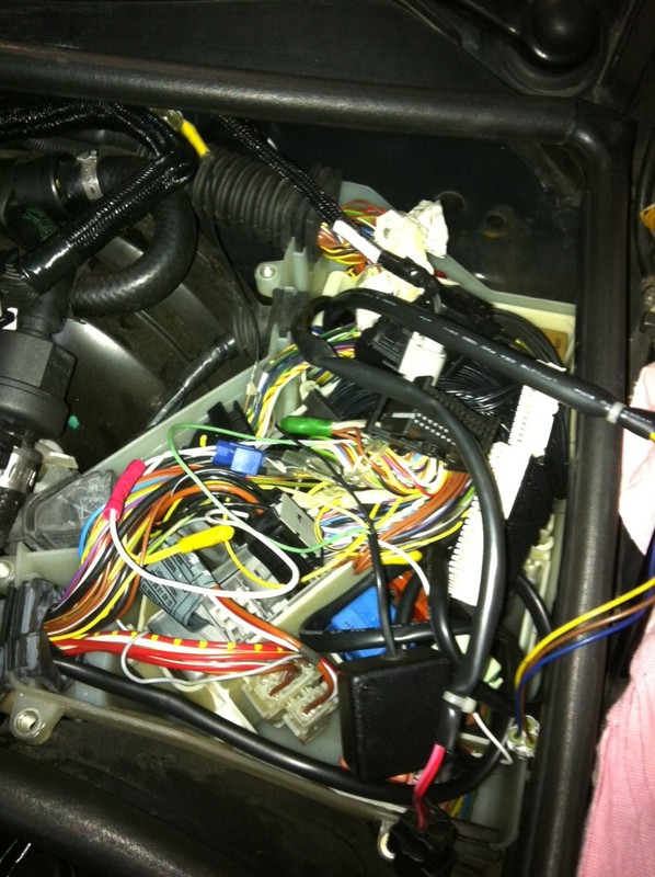

Ca y est ... après pas mal de recherche j'ai enfin pu trouvé les différents capteurs ... l'AVCR est enfin branché ...(merci à WDS et à Epic)
Il n'y a plus qu'a ranger les fils !
Rendu de l'AVCR dans la voiture :
http://www.youtube.com/watch?v=OtAamv63YDo
http://www.youtube.com/watch?v=U33mk1FuloI
Et voilà le travail

Oui c'est enfin ok ...
La speed sur le capteur de roue arrière gauche qui va au GPS
Le RPM sur une bobine
Le throttle sur une pin du DME
