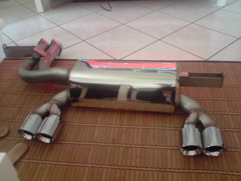

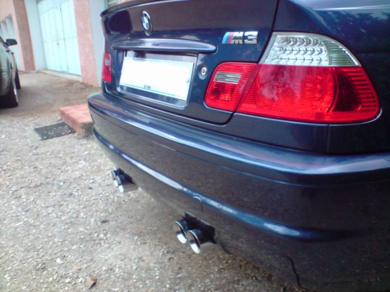

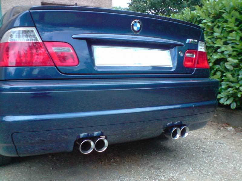

ce jour j'ai installé un silencieux MTK.
Commandé le 25-05-11, reçu ce jour dans un emballage très sérieux.
Le son est très feutré et assez sourd au ralenti.
Dans les tours ça ne dénature pas la ///M, ça sonne assez aigu "style F1" avec un super rasp.
Dans l'habitacle c'est sourd mais super supportable, en fait on ne se rend pas compte à quel point ça gueule dehors. (isolation)
Donc comprendre que niveau volume c'est assez violent.
J'ai fait ronfler en rentrant à la maison et ma femme a cru que c'était une moto depuis la maison.
Pour l'instant j'en suis très content, je l'ai testé que sur une cinquantaine de kilomètres, un peu de nationnale + rocade.
Voici quelques photos, je ferai une vidéo pour le son.

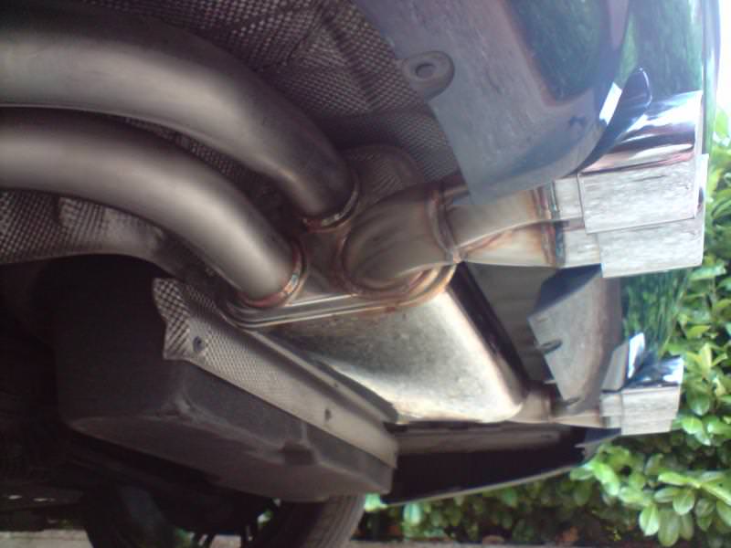

L'installation et plus qu'aisée, même sous 2 crics + câles. (mon cas)
Faut enlever la roue AR gauche pour accéder sans souci aux brides.
Le plus chiant est de dévisser les 4 boulons des bagues sur les brides.
C'est généralement bien grippé et même bien lubrifié au préalable ça crisse/couine lors du démontage. (1 des 4 a cassé)
Les écrous des silents blocs viennent tout seul.
Y'en a 1 qui est câché sous le diffuseur, prévoir un cardan pour la clé à cliquets ou déclipser le diffuseur pour y accéder.
Le plus chiant est de sortir la gamelle d'origine car il faut la tirer vers l'arrière pour sortir le tube de gauche et elle tappe dans le diffuseur.
Le plus simple est de la faire basculer sorties vers le bas. (à 2 ça va mieux !) Ne pas oublier de récupérer le joint de droite. (raccord vers brides -->pas de joint à récup à gauche)
Pour le remontage RAS, pot léger et peu emcombrant donc ultra simple. Y'a que 2 points d'encrage au lieu de 3 donc on ne remonte pas le SB le moins accessible sous le diff. On remonte les SB sur le pot neuf avec juste 1 boulon de chaque côté. Puis remboiter le pot, refixer les SB sous le châssis. Remettre le joint de droite et resserer les bagues.
Après y'a plus qu'à resserer les SB sous le châssis.
On a mis 1h15 sous crics sans clé à choc.
